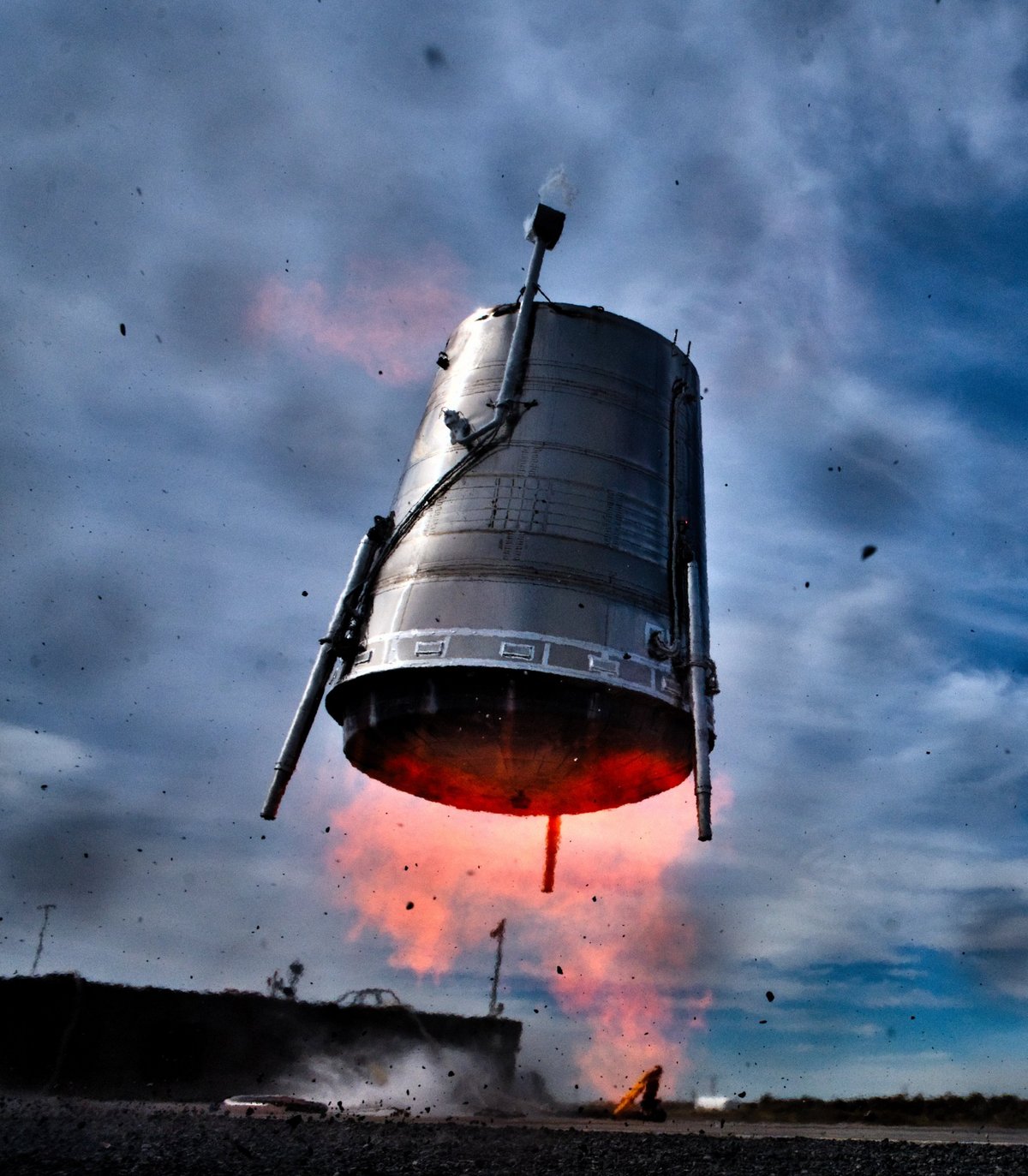

Le test le plus spectaculaire de Stoke Space jusqu'ici, son étage supérieur fait un saut avec ses 15 moteurs allumés. Crédits Stoke Space

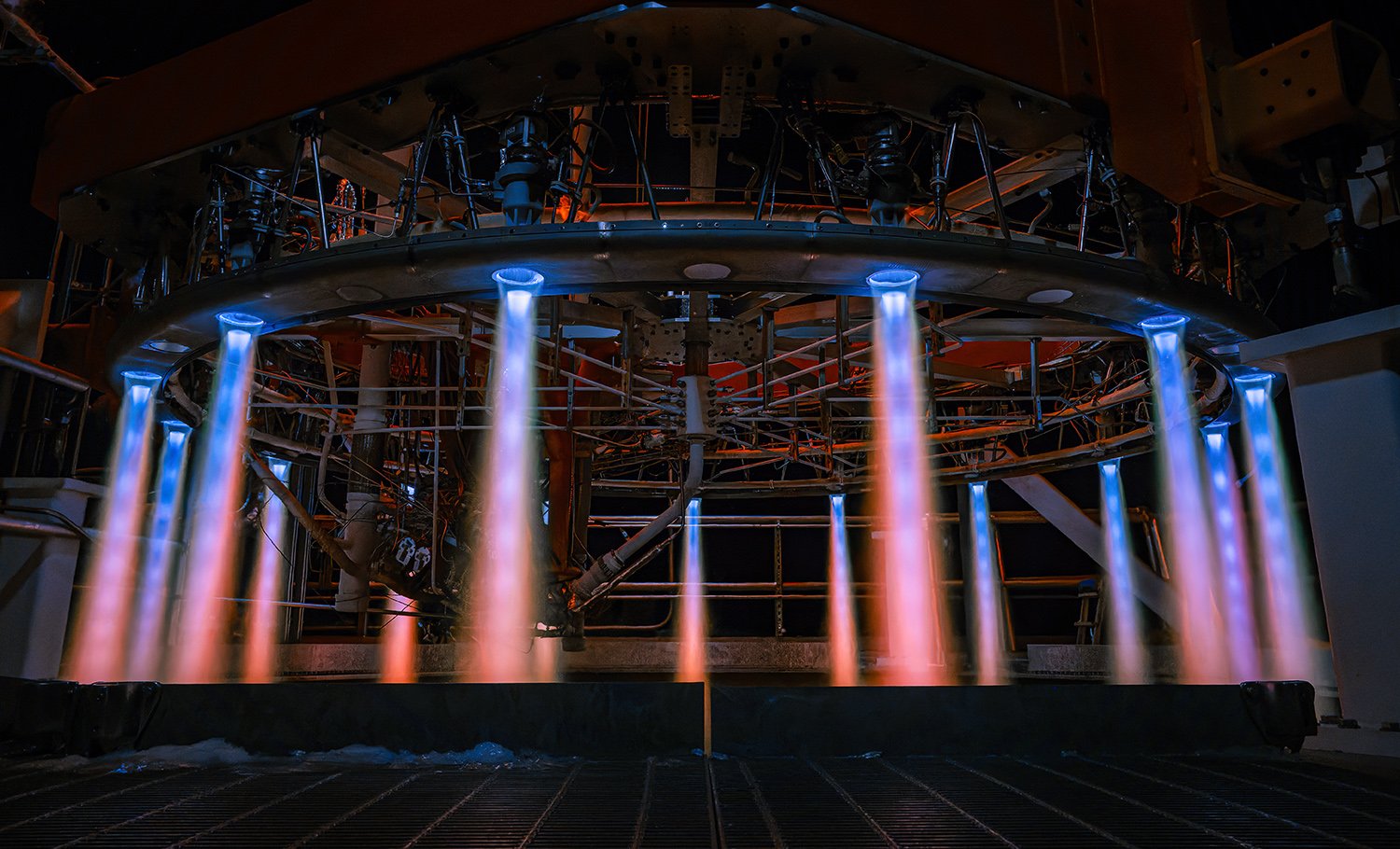

Un moteur, 15 tuyères, pour le coup c'est du jamais vu ! Crédits Stoke Space

Mais grâce aux simulations, la solution retenue est assez originale : de multiples petits moteurs en cercle peuvent profiter du bouclier comme d'une tuyère virtuelle (c'est un peu le concept de l'aerospike) tout en le protégeant par leur action lors du retour et du freinage à travers l'atmosphère. Andy Lapsa est bien conscient, avec son équipe qui grimpe fin 2021 à 75 personnes, que le concept est assez délirant. Mais il décide d'appliquer la même méthode que SpaceX, avec un design itératif.

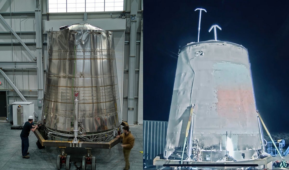

Le tout premier prototype a souffert lors des tests cryotechniques. Mais il a rempli son rôle ! Crédits Stoke Space
Stoke Space choisit, comme pour le Starship, de travailler avec de l'acier. Puis passe et repasse sur ce concept de multimoteur, pour finalement choisir un seul moteur-fusée central (turbopompes, refroidissement, approvisionnement) et 30 tuyères réparties sur le pourtour du bouclier. Trente, rien de moins ! Chacune est fixe, et c'est avec les variations de poussée que Stoke espère contrôler à la fois l'injection en orbite, mais aussi le retour et l'atterrissage de la fusée sur Terre. Terriblement ambitieux.

Plutôt que les choix techniques, l'élément clé de la notoriété de Stoke Space, qui ne cesse de monter depuis 2022, c'est d'être une start-up centrée sur la propulsion et son approche itérative. Résultat, de nombreux observateurs ont pu découvrir l'entreprise lors de ses tests de moteurs en cercle sur le site d'essais de Moses Lake, non loin de Seattle.

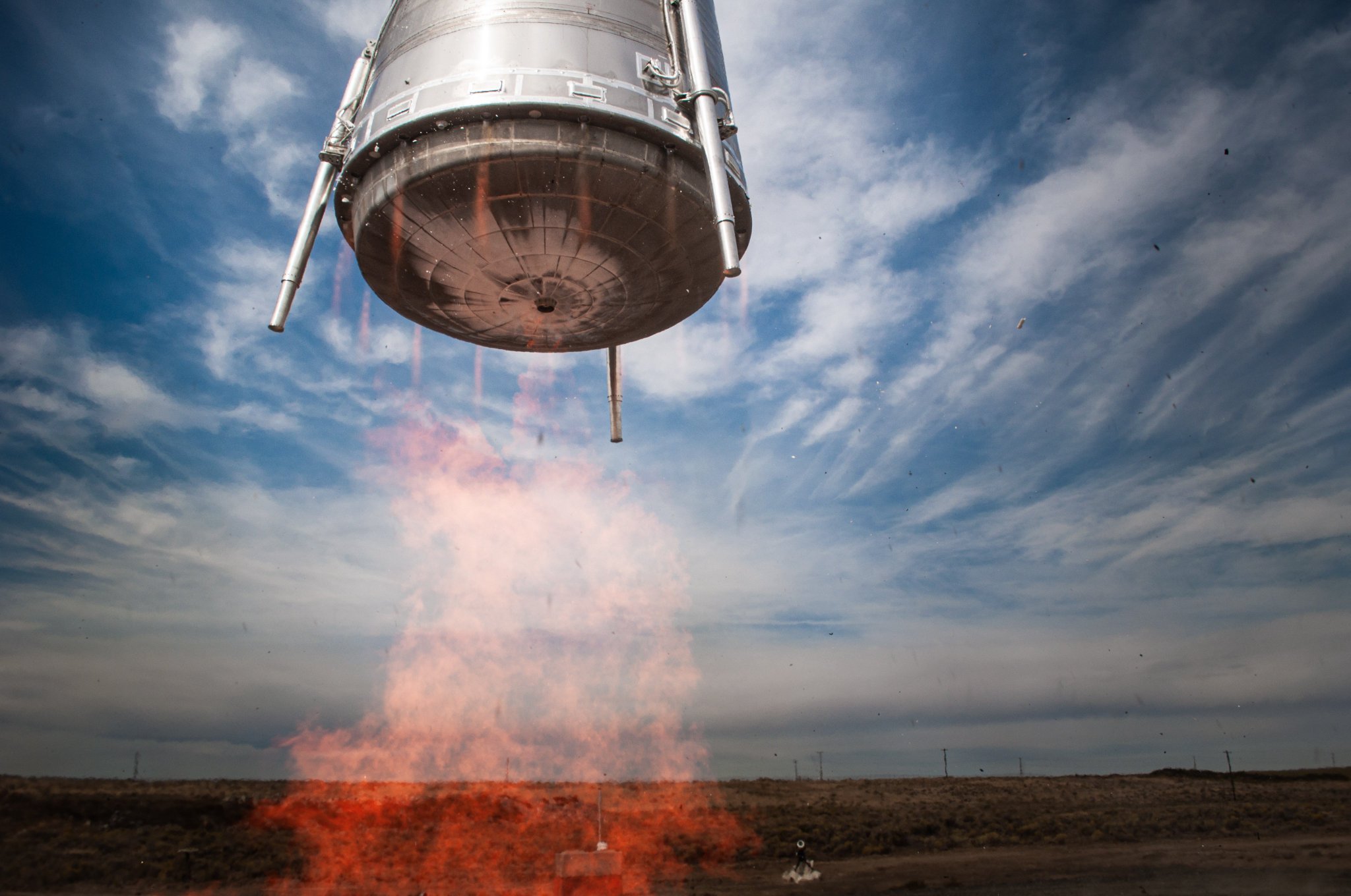

Et des tests, il y en a eu des heures ! D'abord avec des éléments aux soudures douteuses, des casses, puis des tests de poussée plus sérieux, avant le montage d'un prototype d'étage supérieur en acier, dont la ressemblance avec le tout premier « réservoir volant » de SpaceX pour Starship a d'emblée frappé le grand public. Il aura fallu deux exemplaires (le premier n'avait pas vraiment tenu face à la pressurisation) et des dizaines d'heures sur le banc d'essai pour que le 17 septembre 2023 un prototype décolle jusqu'à 10 mètres d'altitude puis se pose. Mais tout ça, en moins d'un an. Au dernier trimestre 2023, l'entreprise a réorienté ses efforts sur le premier étage de la fusée, qui s'appelle désormais Nova et qui vise une capacité d'emport de 5 tonnes vers l'orbite basse. Le tout en étant réutilisable chaque jour ?

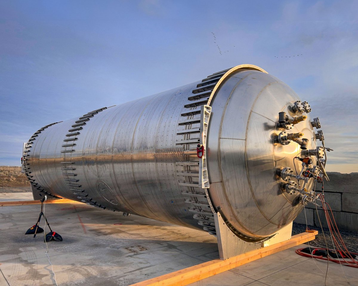

Pour Stoke Space, l'approche matérielle et les tests ont généré plus que de la curiosité : les investisseurs sont au rendez-vous. Après une première levée de 9 millions de dollars en 2021, puis 65 millions de dollars en 2022 (avec notamment le fonds d'investissement de Bill Gates), Stoke Space a clos un nouveau « round » de financement avec 100 millions de dollars en octobre 2023. De quoi casser du matériel jusqu'au premier vol, selon l'entrepreneur. Stoke Space en a profité pour agrandir ses locaux à Kent (juste à côté de Blue Origin) et continue de débaucher des talents avec un « grain de folie ».
Le prototype de premier étage (il est plus petit qu'un vrai) a réussi à passer ses tests de pressurisation... à quand la suite ? Crédits Stoke Space
