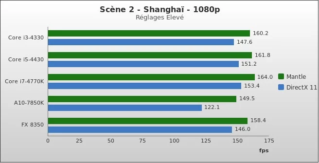

1080p, réglages sur « Elevé »

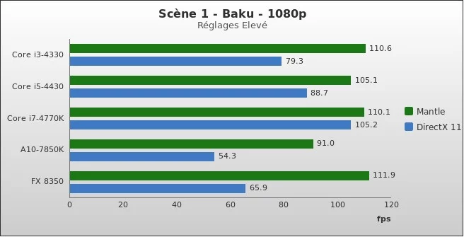

C'est dans cette qualité d'image (la moins importante de nos tests) que le rôle du processeur dans les performances est important. Mantle ayant pour vocation à réduire la charge CPU, c'est naturellement dans cette configuration que l'apport de l'API d'AMD se fait le mieux ressentir. Toutefois, toutes nos puces ne profitent pas de la même façon de Mantle.
En effet, la configuration basée sur l'APU Kaveri (le A10-7850K) voit ses performances croître de près de 67% sur notre première scène de test (qui sollicite beaucoup le processeur), tandis que celles du FX 8350 bondissent de près de 78%. Le Core i3-4330 d'Intel profite également de l'API d'AMD : près de 40% de gain sur la scène n°1 avec 110 fps. Ces deux dernières puces, aidées par Mantle, parviennent à se hisser au niveau de notre Core i7. Ce n'est toutefois pas le cas de l'A10-7850K.
Les performances des processeurs plus véloces que sont les Core i5-4430 et Core i7-4770K sont nettement moins influencées par Mantle, qui apporte 18,5% et 4,7% de performances supplémentaires sur cette scène très favorable à l'API d'AMD.
Sur notre seconde scène, le rôle du processeur est moindre : conséquence, le gain apporté par Mantle fond comme neige au soleil. 8,5% pour les Core i3, Core i7 et FX 8350, un peu plus de 5% pour le Core i5, et tout de même 22% pour l'APU Kaveri. Ce qui n'empêche pas ce dernier d'afficher les performances les plus faibles de nos 5 puces.

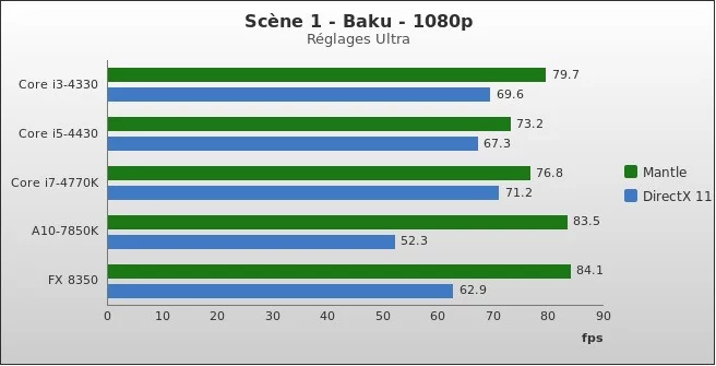

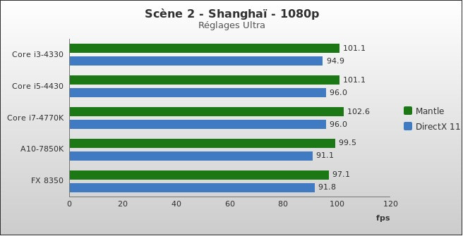

1080p, réglages sur « Ultra »
Benchmark : 330-3728
Benchmark : 330-3736

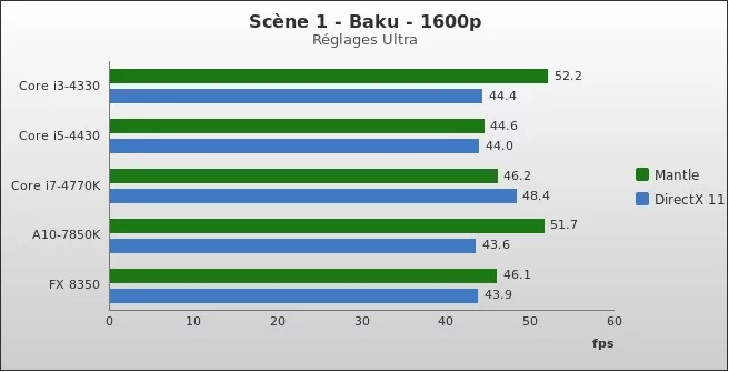

Lorsqu'on élève le niveau de détails, les résultats sur la première scène sont identiques à ceux présentés précédemment, mais l'échelle est tout autre : on gagne près de 28% sur le FX 8350, mais seulement de 8 à 15% sur les Core d'Intel. Le A10-7850K fait figure d'exception, puisque ses performances continuent de bien profiter de Mantle (+60%). Du coup, les deux puces AMD affichent, sur ce test, les meilleures performances.

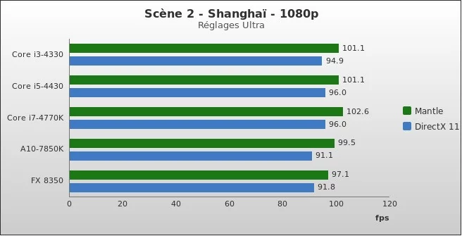

La scène 2 ramène cependant les efforts d'AMD à des pourcentages bien plus faibles : même l'APU Kaveri ne prend « que » 9% avec Mantle, les autres processeurs gagnant entre 5 et 7%. Et les processeurs Intel reprennent le dessus.

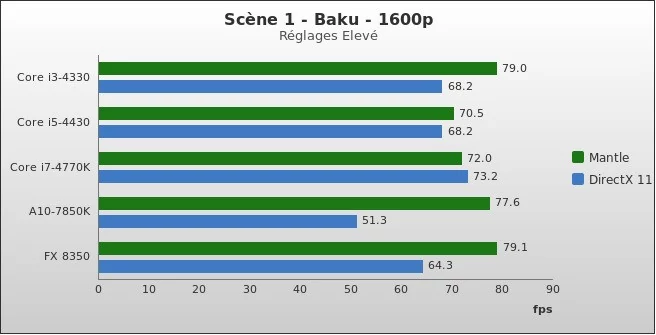

Retour à un niveau de détails élevé, mais sur une définition plus importante (2 560 x 1 600 pixels). Les trois processeurs les moins véloces continuent de profiter de Mantle sur la scène 1 (+51% pour le A10-7850K, +23% pour le FX-8350, +16% pour le Core i3-4330) au point de proposer les meilleures performances. Le Core i5-4430 ne gagne plus que 3%, alors que pour la première fois, on observe un cas où DirectX est plus performant que Mantle (avec le Core i7).

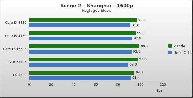

Sur la seconde scène, moins favorable à Mantle, les gains s'étalent entre 3% (pour le Core i5) et près de 10% (pour le A10-7850K). Notez que les écarts entre les différentes puces sont faibles sous Mantle comme ils le sont sous DirectX : l'API d'AMD ne fait plus la différence quand c'est le GPU qui « travaille » le plus.

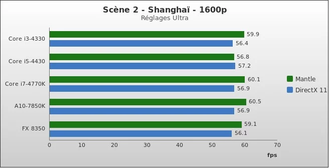

Sur la scène 2, les gains ne dépassent cette fois pas les 6%, et c'est le Core i5 qui pâtit le plus de son association avec Mantle. Comme c'était le cas plus haut, les réglages sur « Ultra » nivellent les performances avec des écarts très faibles entre nos 5 protagonistes.
