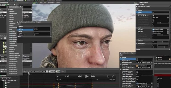

Il y a deux ans, nous évoquions la notoriété encore timide du Frostbite par rapport aux médiatiques Unreal Engine, CryENGINE et id Tech. Mais aujourd'hui, la situation s'est presque inversée car depuis lors, Battlefield 3 a prouvé avec brio sa supériorité graphique. Avec seulement deux années qui les séparent, le passage du Frostbite 2 au Frosbite 3 tient évidemment plus de l'évolution que de la révolution. Mais si les caractéristiques essentielles du moteur sont toujours les mêmes, nous allons avoir que de réelles améliorations ont été apportées sur certains points précis.

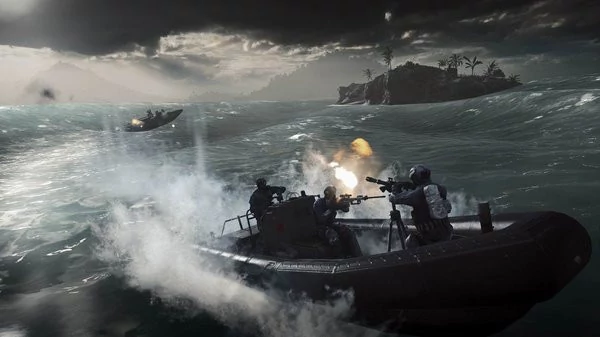

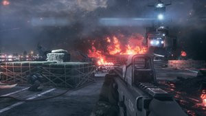

Les effets météorologiques ont ainsi été repensés de manière à offrir un réalisme toujours plus grand, tout en simplifiant la tâche des concepteurs du jeu. Ainsi, le vent est désormais géré de manière globale et n'est plus seulement simulé. Autrement dit, les objets (notamment les arbres) ne sont plus animés pour donner l'impression qu'il y a du vent, mais c'est le paramètre "vent" lui-même qui les fait directement bouger en fonction de sa force et de sa direction. Les vagues fonctionnent également sur le même principe, avec un raffinement supplémentaire encore jamais vu ailleurs : leur position, leur hauteur et leurs mouvements sont synchronisés en multijoueurs. Il devient donc possible de se cacher derrière une vague, puisqu'il s'agit dorénavant d'un objet pleinement géré par le moteur et le netcode, et non d'une simple animation cosmétique qui diffère d'un joueur à l'autre.
Sur la map Paracel Storm, une tempête se lève au fil de la partie multijoueurs. Plus le temps passe, et plus les arbres s'agitent, le temps devient sombre, et la mer houleuse.

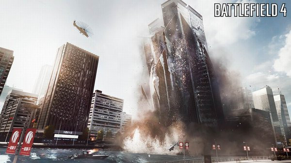

Viva la Levolution !
Le terme Levolution, intelligemment trouvé par DICE, provient de la contraction de Level et Evolution. Concrètement, il traduit la capacité du Frostbite 3 à changer dynamiquement la géographie d'une map, grâce notamment à une gestion évoluée des environnements destructibles. Dans Battlefield 3, on avait pris l'habitude d'abattre des murs à coups de lance-roquettes et de voir des débris s'envoler à chaque tir ou explosion, mais Battlefield 4 pousse le concept encore plus loin en introduisant des événements plus ou moins spectaculaires, déclenchables par les joueurs.
Les snipers réfugiés dans cette tour de Siege of Shangai risquent de passer un mauvais moment.
Les trois exemples les plus parlants sont certainement ceux des maps Siege of Shangai, Paracel Storm et Flood Zone. Dans la première, faire exploser quatre piliers craquelés déclenche la chute d'un immense building, à l'intérieur duquel pouvaient tout à fait se trouver des joueurs. Dans la seconde, c'est un immense paquebot qui vient s'écraser sur une île et détruire quelques bâtiments au passage. Enfin, détruire le barrage de Flood Zone provoque carrément l'inondation de la map. Le niveau de l'eau monte, la plupart des routes deviennent impraticables et les joueurs doivent abandonner leurs tanks et autres engins terrestres au profit de véhicules amphibies. La technologie dépasse donc ici le simple cadre de l'esthétique et influe directement sur le gameplay.

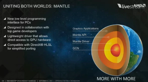

Mantle en approche
En septembre dernier, AMD dévoilait Mantle, une API bas niveau dédiée à ses puces graphiques basées sur l'architecture GCN (Graphics Core Next), à savoir les Radeon des séries 7000, R7 et R9. Le principe de Mantle consiste à piloter directement le GPU, sans passer par les drivers habituels ni DirectX 11, afin de gagner en performances. Cela demande évidemment un développement spécifique, et tous les jeux ne pourront pas en profiter. Et si l'on vous en parle, c'est que Frosbite 3 sera le premier moteur graphique à l'intégrer, et donc Battlefield 4 le premier jeu à l'utiliser. L'usage du futur reste hélas d'actualité, car le jeu "vanille" est uniquement compatible DirectX, comme à l'accoutumée. Il va falloir patienter jusqu'à la sortie d'une mise à jour (prévue pour décembre) avant de pouvoir évaluer l'intérêt de la chose.

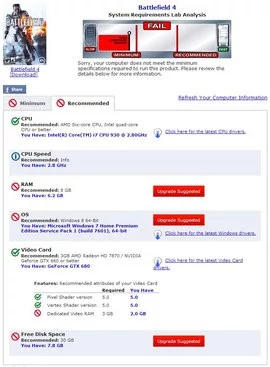

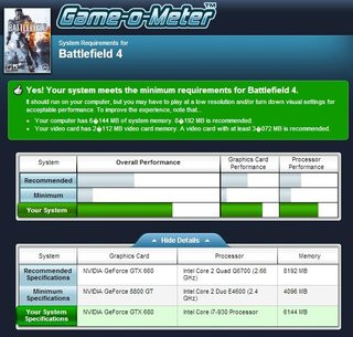

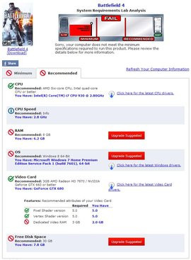

Test express de votre PC
Pour savoir facilement et rapidement si vous pourrez faire tourner Battlefield 4, n'hésitez pas à utiliser les sites capables d'évaluer le comportement de votre machine par rapport aux configurations préconisées par l'éditeur.
Le site Can You Run it? propose par exemple ce service. Une fois sur la page principale, choisissez Battlefield 4 dans la liste déroulante puis cliquez sur le bouton de lancement. Après avoir accepté l'exécution du composant Java nécessaire à la récolte d'informations sur votre configuration, un comparatif avec les configurations minimum et recommandée par l'éditeur s'affichera. Le code couleur vert/rouge vous alertera immédiatement sur les éléments de votre PC pouvant se montrer insuffisants.
Les services Can You Run It? et Game-o-Meter permettent de comparer en un clic votre PC avec les configurations requises par Battlefield 4.
Le service Game-o-Meter utilise lui aussi les recommandations officielles de l'éditeur, mais il les compare avec votre machine de manière un peu moins théorique. Grâce à la base de données 3DMark qui répertorie plus de 20 millions de benchs, l'utilitaire SystemInfo de Futuremark estime la puissance de votre PC ainsi que celle des configurations minimum et recommandée. Les résultats sont alors plus précis qu'une simple succession de oui/non, puisqu'ils prennent la forme de trois barres de performances horizontales (une pour le processeur, une pour la carte graphique, et une générale). Une bonne manière de voir instantanément si l'on dépasse de justesse les recommandations ou si l'on se situe loin devant.

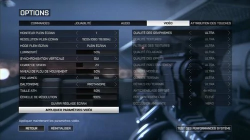

Durant la bêta de Battlefield 4, de nombreux joueurs s'étaient inquiétés des mauvaises performances du jeu. Qu'ils soient rassurés, la version finale est bien plus fluide. Le Frostbite 3 reste dans tous les cas un moteur gourmand, mais au regard de ce qui est affiché, il n'y a pas de quoi se scandaliser. Notre machine de test nous a permis de vérifier l'impact de chacune des options graphiques sur le framerate. Dans les pages suivantes, vous saurez ainsi lesquelles de ces options il vaut mieux sacrifier pour gagner en fluidité sans trop perdre en qualité.Pour régler précisément la qualité graphique du jeu, il suffit de se rendre dans l'onglet Vidéo du menu Options. On commence ce tour d'horizon avec les options situées sur la partie gauche de l'écran. Il s'agit des options les moins techniques qui, pour la plupart, agissent plus sur le confort du joueur que sur les performances du jeu.

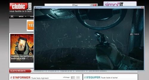

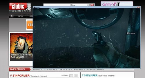

Mode Plein écran
Trois choix nous sont proposés: l'incontournable Plein écran, l'habituel mode Fenêtré (a priori déconseillé pour un FPS qui demande une visée précise), et le mode Sans bordure, plus rare mais toujours bienvenu. Il permet de concilier les bons côtés des deux autres modes, puisque le jeu s'affiche dans une fenêtre sans bordure mais qui occupe tout l'écran, ce qui permet de basculer rapidement du jeu à une autre application ouverte.
Lire Clubic tout en jouant à Battlefield 4, c'est techniquement possible ! Humainement c'est une autre histoire...

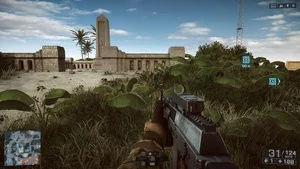

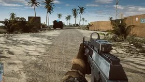

Champ de vision
Le champ de vision (ou FOV pour Field of View) correspond à la focale de la caméra virtuelle, donc au niveau de "zoom" avec lequel le jeu est affiché. Une valeur élevée permet de voir une plus grande partie de l'environnement mais, en contrepartie, les différents éléments semblent plus éloignés. Réglez le FOV comme il vous plaira, en fonction de la taille de votre écran, de la distance qui vous sépare de lui, et de vos préférences personnelles. La valeur choisie par défaut est 70 mais on peut la faire varier de 60 à 120.
Sur ces trois images, le personnage se trouve exactement au même endroit. Seul le champ de vision change.
Si vous avez l'habitude d'une valeur en particulier, prenez garde, car contrairement à la plupart des autres jeux, Battlefield 4 utilise une valeur de FOV verticale et non horizontale. La règle mathématique de correspondance entre le FOV horizontal et le FOV vertical étant relativement compliquée, n'hésitez pas à utiliser cet outil de conversion. Il a été conçu pour Battlefield : Bad Company 2 mais le principe est identique pour Battlefield 4. Notez par ailleurs que le réglage du champ de vision n'est pris en compte que lors des parties multijoueurs. En solo, le FOV est fixé une bonne fois pour toutes, certainement pour des raisons de mise en scène.

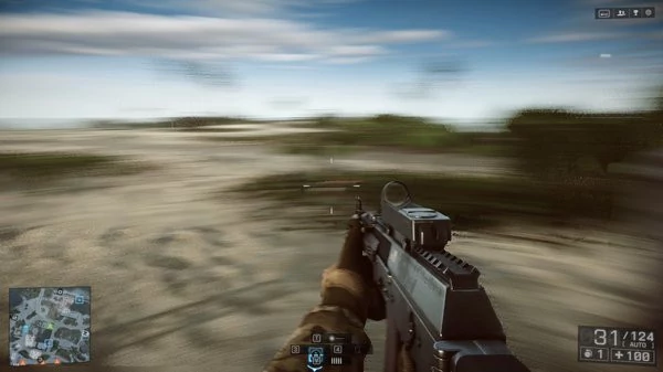

Niveau de flou de mouvement
La valeur du flou appliqué à l'image lors des mouvements rapides est exprimée en pourcentage, avec un positionnement par défaut à 50%. A moins d'être vraiment allergique à cet effet, il n'y a pas vraiment de raison de changer ce paramètre.
L'arrêt sur image a été choisi avec soin, mais l'effet de flou semble nettement moins prononcé quand on est réellement devant le jeu, même lorsqu'il est réglé à 100% comme ici.

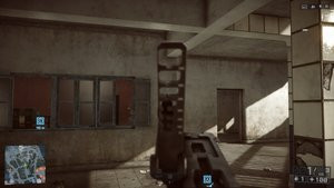

PDC armes
Ce terme désigne le flou qui peut être appliqué aux armes quand on passe en mode visée. Il permet de simuler l'effet de mauvaise mise au point qu'on pourrait observer en situation réelle (l'œil regardant au loin, l'arme qui est près du visage sort de la zone de netteté).
Les chiffres inscrits sur l'arme ne sont plus lisibles lorsque l'option PDC armes est activée.

Passons maintenant aux choses sérieuses avec les options regroupées dans la partie droite de l'onglet. Plus techniques, elles permettent de trouver le meilleur compromis entre fluidité et qualité de l'image. Nous allons donc étudier l'impact de chacune d'entre elles.
Qualité des graphismes
Cette option permet de régler en un clic l'ensemble des paramètres graphiques avancés. Les six choix qui nous sont proposés sont : Auto, Faible, Moyen, Elevé, Ultra et Personnalisé. Le premier effectue un réglage automatique en fonction de votre configuration, tandis que le dernier permet au contraire de personnaliser indépendamment chaque paramètre. C'est cette option qu'il faut choisir pour pouvoir ensuite agir sur celles situées en dessous. Les quatre ensembles de réglages prédéfinis correspondent quant à eux aux valeurs suivantes :

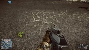

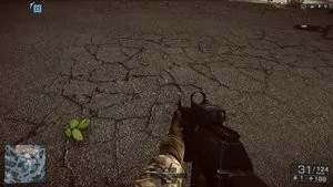

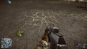

Qualité textures
La différence de qualité la plus évidente provient du passage du niveau Faible à Normal. Ensuite, il est nettement plus délicat d'observer une différence, surtout entre les qualités Elevé et Ultra. En ce qui concerne le framerate, des différences existent, mais elles restent minimes. On peut donc sans trop d'hésitation passer ce paramètre en Ultra sur la plupart des PC. Les machines les plus faibles pourront se contenter du niveau Normal, et éviteront autant que possible le niveau Faible en raison de son impact sur la qualité visuelle.
Le niveau Faible a une grande (et mauvaise) influence sur certaines textures. Les autres se tiennent dans un mouchoir de poche.

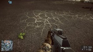

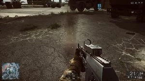

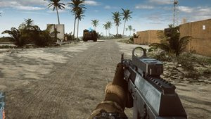

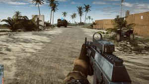

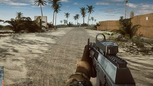

Filtrage des textures
Ce paramètre correspond au bien connu filtrage anisotrope, qui améliore l'apparence des textures affichées de manière oblique par rapport au point de vue du joueur. On peut donc notamment observer son effet sur le sol. Sans filtrage anisotrope, celui-ci devient de plus en plus flou avec la distance. L'impact sur les performances étant très réduit, et l'effet visuel notable, laissez ce paramètre en qualité Ultra.
L'amélioration s'observe assez facilement au niveau de la route, les traces de pneus étant de plus en plus nettes.
Filtrage des texturesFaibleNormalElevéUltra
Images par seconde83837979

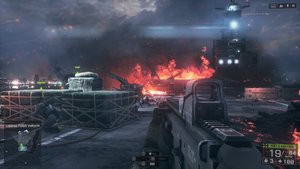

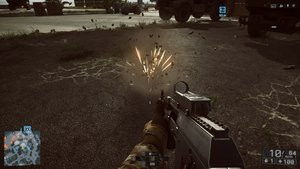

Qualité des effets
Ce paramètre influe surtout sur les effets pyrotechniques, notamment en augmentant le nombre de particules enflammées et la manière dont elles éclairent ce qui les entoure. Si vous ressentez des ralentissements au moment des tirs et des explosions, n'hésitez pas à le baisser.
Avec nettement plus de particules et de débris, les impacts sont plus impressionnants en qualité Ultra.

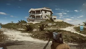

Qualité modèle

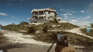

Ici, nous avons le problème inverse : la différence visuelle est notable, mais nous n'avons mesuré aucun impact sur la fluidité. On ne s'en plaindra pas ! Pousser ce paramètre permet d'afficher plus tôt (c'est à dire à une distance plus grande) les versions les plus détaillées de certains objets. Si on le baisse trop, on peut apercevoir le saut entre les modèles les plus bruts et ceux plus riches en polygones.
L'effet s'observe sur certaines parties du bâtiments (notamment la base et la fenêtre de droite), les rochers sur sa gauche, ainsi que les deux plantes et le rocher centraux.

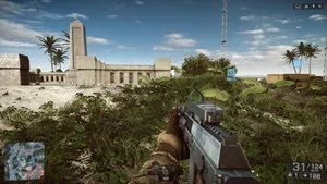

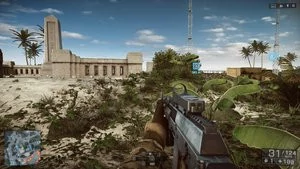

Détails du terrain
Cette fois, il est aisé de repérer l'influence de cette option, puisqu'elle sert à afficher plus ou moins d'éléments de végétation sur le terrain. Sauf que nous avons rencontré un bug très étonnant : les labels des quatre niveaux de qualité ont manifestement été inversés quelque part dans le code du jeu ! Autrement dit : plus vous augmenterez la qualité de cette option, moins le jeu sera beau et plus il sera fluide. On vous laisse apprécier par vous-même avec nos captures d'écran et nos relevés de framerate.
Voilà un beau bug comme on aimerait en voir moins souvent : plus la qualité est élevée, plus c'est moche !
Détails du terrain"Faible"
(donc Ultra...)
"Normal"
(donc Elevé...)
"Elevé"
(donc Normal...)
"Ultra"
(donc Faible...)
Images par seconde67737981

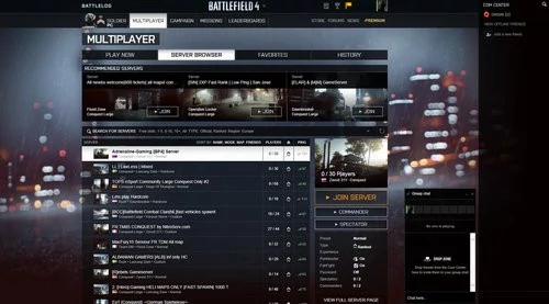

Comme son prédécesseur, Battlefield 4 lance par défaut le service en ligne Battlelog, et donc votre navigateur web. Si vous faites partie des maniaques de l'informatique qui ont en permanence des dizaines d'onglets ouverts, une partie non négligeable de la mémoire vive ne sera alors plus disponible pour le jeu. Pour remédier à ce problème, trois solutions s'offrent à vous. La plus simple est de fermer le navigateur une fois le jeu lancé, en utilisant la combinaison de touches Alt+Tab afin de revenir temporairement sous Windows. Facile, mais un peu pénible à la longue.
Battlelog est pratique pour trouver des serveurs multi mais inutile pour le solo, et potentiellement gourmand dans tous les cas.
Autre possibilité : passer Origin en mode hors-ligne. Dans ce cas, Battlefield 4 zappera l'étape Battlelog et se lancera comme un jeu "normal", mais il vous sera bien sûr impossible de jouer en ligne. Finalement, le meilleur compromis peut être de paramétrer comme navigateur par défaut un navigateur que vous n'utilisez pas (par exemple Internet Explorer si vous êtes un adepte de Chrome, Firefox ou Opera). Ainsi, Battlelog se lancera dans une fenêtre vierge de tout autre onglet, et la quantité de mémoire vive disponible ne sera que très peu impactée.

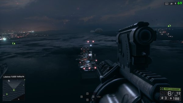

Afficher ou limiter le framerate
Parmi les outils intégrés au jeu qui permettent de remiser Fraps au placard, figure un compteur d'images par seconde. En utilisant la commande Perfoverlay.DrawFPS 1 le framerate actuel sera affiché en permanence en haut à droite de l'écran. En plus du nombre précis, le code couleur rouge/jaune/vert renseigne immédiatement sur la fluidité du jeu. Utilisez Perfoverlay.DrawFPS 0 pour désactiver le compteur.
Le nombre en haut à droite donne le framerate actuel et sa couleur donne une indication sur la fluidité.
Si vous désirez limiter le nombre d'images par seconde afin d'éviter les chutes trop importantes, utilisez la commande GameTime.MaxVariableFPS suivie du nombre de votre choix (typiquement : GameTime.MaxVariableFPS 60). Attention à ne pas rentrer un nombre trop bas, car cela ferait ramer inutilement le jeu. Pour ôter la limite, entrez GameTime.MaxVariableFPS 0.

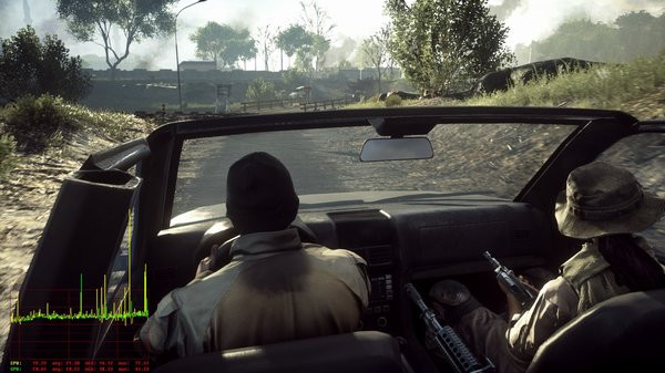

Surveiller les performances
Si un simple compteur d'images par seconde ne vous suffit pas, sachez qu'un outil de monitoring plus complet est également intégré au moteur du jeu. Utilisez la commande Perfoverlay.Enable 1 pour l'activer. Un graphique mis à jour en temps réel s'affiche alors dans le coin inférieur gauche de l'écran. La courbe verte correspond à la charge du GPU et la jaune à celle du CPU, les valeurs étant exprimées dans les deux cas en millisecondes par frame.
Surveillez facilement les performances du jeu grâce à la commande "Perfoverlay.Enable".
Si jamais cet outil ne s'affiche pas malgré l'utilisation de la commande dédiée, c'est certainement que vous l'avez fait disparaître en jouant inconsidérément avec les autres commandes de console. Taper Perfoverlay.DrawGraph 1 devrait alors résoudre le problème.
