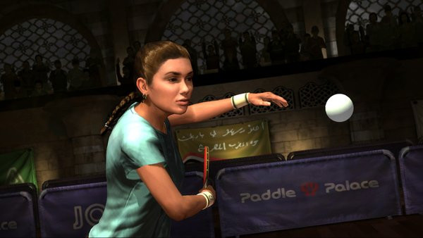

Le moteur RAGE qui propulse Max Payne 3 a fait ses débuts dans un jeu de ping-pong. Etonnant, non ?
La clé du mystère réside dans les origines du moteur, qui est en réalité une évolution de l'Angel Game Engine utilisé dans les premiers jeux de course Midnight Club. La polyvalence semble donc être le maître mot du RAGE, qui évolue de manière organique, au gré des trouvailles de l'un ou l'autre studio de la galaxie Rockstar. Mondes ouverts affichés en streaming ou niveaux découpés de manière classique, gestion de l'intelligence artificielle pour le solo ou du code réseau pour le multi, effets météorologiques à grande échelle ou gestion détaillée de la physique, rien ne semble lui faire peur. En reprenant la licence Max Payne, il était donc naturel pour Rockstar Games d'utiliser à nouveau leur moteur vedette et de le faire évoluer une fois de plus. C'est en effet Max Payne 3 qui inaugure le support natif par RAGE de Direct X 11 et de la 3D stéréoscopique.

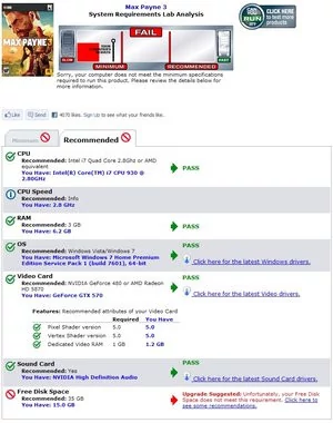

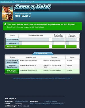

En guise de configuration recommandée, le site Can You Run it ? utilise la "configuration basse recommandée" de Rockstar. En choisissant Max Payne 3 dans la liste déroulante puis en cliquant sur le bouton de lancement, il vous sera demandé l'autorisation d'exécuter un composant ActiveX ou Java, qui se chargera de récolter la configuration de votre PC et de la comparer aux configs minimum et recommandée. Un code couleur vert/rouge vous informera immédiatement de quels éléments sont suffisants ou non pour le jeu.
CYRI teste l'ensemble de la config, tandis que Game-o-Meter se focalise sur la carte graphique et le processeur.
Le service Game-o-Meter considère quant à lui que la configuration recommandée correspond plutôt à la "configuration haute recommandée" de Rockstar. C'est donc le service à privilégier si vous comptez pousser les détails graphiques. De plus, grâce à l'utilitaire SystemInfo de Futuremark et à la base de données 3DMark qui répertorie plus de 20 millions de benchs, la puissance de votre PC est estimée au plus juste. Les résultats prennent la forme de trois barres de performances horizontales (une pour le processeur, une pour la carte graphique, et une générale). Une bonne manière de voir instantanément si l'on dépasse de justesse les recommandations ou si l'on se situe loin devant.

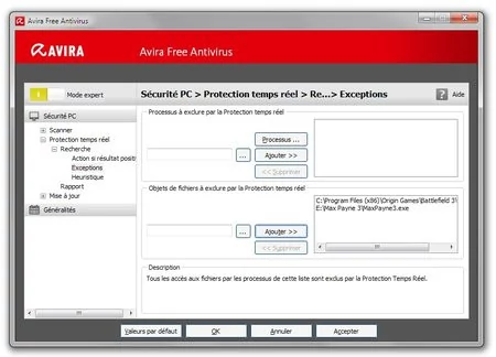

Alerte antivirus
Si votre antivirus s'affole lorsqu'il croise l'exécutable du jeu (maxpayne3.exe), ne paniquez pas à votre tour, car c'est un faux positif. Ce problème se pose notamment avec le gratuit et répandu Avira Free Antivirus, qui y voit le trojan TR/Crypt.XPACK.Gen2. Pour que le fichier ne soit pas automatiquement effacé par l'antivirus, vous devrez le placer dans la liste des exceptions du logiciel.

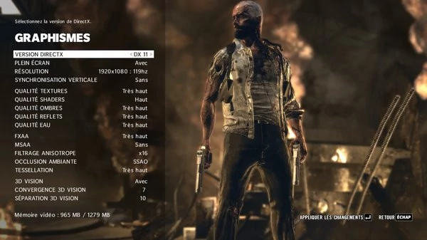

Version DirectX
Max Payne 3 est l'un des rares jeux à proposer un choix exhaustif entre DirectX 9, 10, 10.1 et 11. Selon ce que vous choisirez (et plus prosaïquement, selon ce que votre système d'exploitation et votre carte graphique supportent) vous pourrez activer ou non les options suivantes :
 DirectX 9DirectX 10DirectX 10.1DirectX 11
MSAANonNonOuiOui
Occlusion ambianteNonNonNonOui
TessellationNonNonNonOui
On constate que le passage de DirectX 9 à DirectX 10 ne change rien aux paramètres activables. Mais il y a bel et bien une différence entre les deux modes, et de taille puisqu'elle concerne la qualité d'image dans son ensemble. En DirectX 9 tous les éléments sont rendus avec peu de précision, notamment ceux situés en arrière-plan qui apparaissent fortement pixelisés.
Sur ces détails issus de captures en 1920x1080, on perçoit nettement la différence de qualité entre DirectX 9 et DirectX 10.
Enfin, l'impact du choix de la version de Direct X sur le framerate est le suivant :
Images par seconde94,396,496,8101,2
Valeur minimum68788084
Valeur maximum111114114121
Ces chiffres correspondent à des paramétrages identiques, basés sur les limitations de DirectX 9, sauf pour le mode DirectX 11 qui force l'activation de l'occlusion ambiance (SSAO.) Mais peu importe puisque la fluidité est meilleure ! Max Payne 3 tient enfin les promesses faites par Microsoft à la sortie de Vista, qui nous (sur)vendait les mérites de jeux à la fois plus beaux et plus fluides grâce à DirectX 10... ce qu'on ne constatait pas dans les faits. Puisque c'est désormais une réalité, il n'y a donc pas à hésiter : activez le mode DirectX le plus élevé que votre configuration autorise.
Plein écran
Indiquez ici si vous souhaitez jouer en plein écran ou en mode fenêtré. A noter : le jeu supporte à tout moment le raccourci Alt+Entrée qui permet de basculer d'un mode à l'autre.
Résolution
Indiquez ici la résolution et la fréquence de votre choix. Initialement, le jeu avait un peu de mal à gérer les ratios autres que 16/9, mais depuis le patch du 6 juin les problèmes de déformation d'image ont disparu.

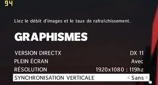

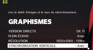

Synchronisation verticale
En activant la synchronisation verticale, le nombre d'images par seconde se synchronise avec une fraction de la fréquence de rafraîchissement du moniteur (par exemple 30 ou 60 images par seconde pour un écran fonctionnant en 60 Hz). L'intérêt est essentiellement d'éviter les effets de tearing, ces brefs instants où l'image semble se scinder en deux parties. Si vous ne subissez pas ce problème, inutile de chercher à abaisser la fluidité du jeu.
Aussitôt activée, la synchronisation verticale fait tomber le framerate de 94 à 60 ips (moniteur 120 Hz).

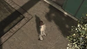

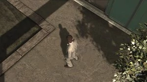

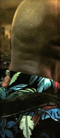

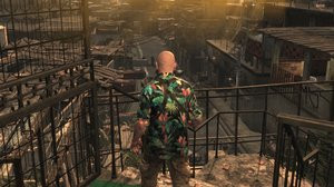

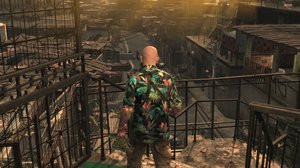

Qualité Textures
Si le jeu occupe près de 30 Go d'espace disque, c'est parce qu'il abrite des textures nombreuses (les niveaux étant très variés, il y a beaucoup d'éléments différents à afficher) et dont la résolution est quatre fois supérieure à celle des versions consoles. Au final, le joueur PC a le choix entre trois niveaux de qualité : normal, haut et très haut.
Qualité TexturesNormalHautTrès haut
Images par seconde91,29087,4
Valeur minimum727169
Valeur maximum113113112
Mémoire vidéo nécessaire545 Mo635 Mo965 Mo
Pour qui possède une carte graphique avec suffisamment de mémoire vidéo, l'impact sur le framerate est minime. En revanche, l'impact sur la qualité visuelle est nettement plus évident, notamment quand on passe de normal à haut. La progression entre haut et très haut est moins spectaculaire, mais reste tout de même visible.

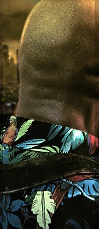

Passage du flou intégral à une netteté quasi-parfaite en trois étapes

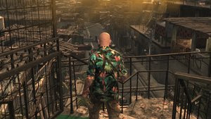

La qualité des textures influe directement sur la lisibilité des panneaux.
Toutes les matières sont concernées par ce paramètre, même la chemise de Max !

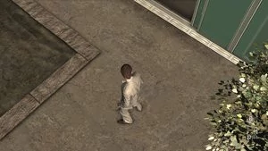

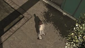

Qualité Ombres
Se priver d'ombres permet de gagner nettement en fluidité, mais la crédibilité des scènes en prend un sacré coup. Il vaut mieux choisir parmi l'un des trois paramètres où elles sont activées, la précision et la netteté de la projection des ombres augmentant sensiblement à chaque cran.

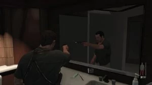

L'occlusion ambiante est un algorithme d'éclairage qui améliore le réalisme et le contraste des scènes grâce à la gestion des ombres auto-projetées. Indisponible en DirectX 9, 10 et 10.1, il s'active automatiquement en mode SSAO (Screen Space Ambient Occlusion) dès qu'on choisit l'option DirectX 11. Les puristes peuvent même passer au HDAO (High Definition Ambient Occlusion) qui renforce encore plus l'intensité et le nombre des ombres.
Occlusion AmbianteSSAOHDAO
Images par seconde87,978,5
Valeur minimum6963
Valeur maximum11298
En HDAO, encore plus d'ombres sont visibles sur le visage de Max (dans le creux de l'aile du nez par exemple).

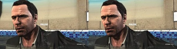

3D Vision
Si votre PC est équipé 3D Vision, vous verrez des réglages dédiés aux effets stéréoscopiques apparaître dans le menu des options graphiques. On y trouve deux curseurs permettant de régler la convergence (placement de la scène plus ou moins en avant/arrière par rapport au plan de l'écran) et la séparation (amplitude de l'effet de profondeur). Ainsi, on peut facilement adapter l'image à notre vision et nos préférences, sans recourir à des raccourcis claviers, même si ces derniers continuent de fonctionner en parallèle. Les drivers GeForce 301.42 indiquent un rating 3D "non recommandé" mais il s'agit d'une erreur, qui sera réparée à la prochaine mise à jour des pilotes. Le curseur est parfaitement géré en 3D, ce qui est primordial pour un jeu qui nous incite à enchaîner les headshots, tandis que les seuls défauts concernent les inévitables effets de ghosting et quelques lumières mal placées ici ou là. Dans l'ensemble, le jeu gagne vraiment à être joué en 3D stéréoscopique. Mais attention aux performances, qui chutent alors drastiquement !
3D VisionSansAvec
Images par seconde87,935,3
Valeur minimum6927
Valeur maximum11248
En 3D stéréoscopique, le visage de Max Payne sort sensiblement de l'écran dans cette scène. Si vous n'êtes pas équipé 3D, il ne vous reste plus qu'à loucher pour essayer de capter l'effet.
