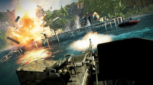

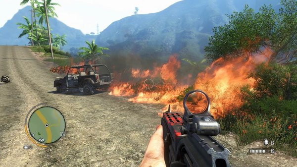

Une jeep qui explose, et voilà le feu qui commence à se propager à travers la nature.
Mais sa fonctionnalité la plus remarquable est certainement la gestion du feu. L'explosion d'une voiture ou l'utilisation d'un lance-flammes peuvent suffire à déclencher de véritables incendies, qui se propagent de manière réaliste et non scriptée à travers la végétation. La technologie ne se contente alors plus d'améliorer le rendu, mais elle se met réellement au service du gameplay puisqu'une personne qui enflamme (IA ou joueur) peut rapidement se retrouver dans le rôle de l'enflammé.

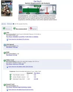

Pour savoir facilement et rapidement si vous pourrez faire tourner Far Cry 3, n'hésitez pas à utiliser les sites capables d'évaluer le comportement de votre machine par rapport aux configurations préconisées par l'éditeur.

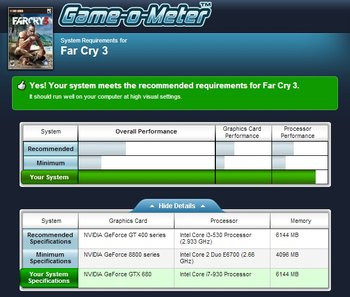

Le site Can You Run it? propose par exemple ce service. Une fois sur la page principale, choisissez Far Cry 3 dans la liste déroulante puis cliquez sur le bouton de lancement. Après avoir accepté l'exécution du composant ActiveX ou Java nécessaire à la récolte d'informations sur votre configuration, un comparatif avec les configurations minimum et recommandée par l'éditeur s'affichera. Le code couleur vert/rouge vous alertera immédiatement sur les éléments de votre PC pouvant se montrer insuffisants.
Les services Can You Run It? et Game-o-Meter permettent de comparer en un clic votre PC avec les configurations recommandées pour Far Cry 3.
Le service Game-o-Meter utilise lui aussi les recommandations officielles de l'éditeur, mais il les compare avec votre machine de manière un peu moins théorique. Grâce à la base de données 3DMark qui répertorie plus de 20 millions de benchs, l'utilitaire SystemInfo de Futuremark estime la puissance de votre PC ainsi que celle des configurations minimum et recommandée. Les résultats sont alors plus précis qu'une simple succession de oui/non, puisqu'ils prennent la forme de trois barres de performances horizontales (une pour le processeur, une pour la carte graphique, et une générale). Une bonne manière de voir instantanément si l'on dépasse de justesse les recommandations ou si l'on se situe loin devant.

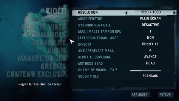

Résolution
Choisissez ici la résolution native de votre écran pour une netteté optimale, ou rabattez-vous sur une résolution inférieure si vous voulez gagner en fluidité facilement.
Le menu des options commence en douceur avec le simple réglage de la résolution.
Mode fenêtré
Trois possibilités : l'incontournable "Plein écran", le classique "Fenêtré" et le toujours bienvenu "Sans rebords" qui concilie le meilleur des mondes. En choisissant cette dernière option, le jeu tournera dans une fenêtre (ce qui facilite le basculement avec un autre programme) mais occupera tout de même la totalité de l'écran.
Synchro verticale
Une fois activée, la synchronisation verticale évite les éventuels effets de déchirement d'image (tearing), en calant le nombre d'images par seconde sur une fraction de la fréquence de rafraîchissement du moniteur. A éviter si vous êtes un peu juste en fluidité, à activer si le problème de tearing vous gêne et que votre nombre d'images par seconde est élevé.
Les scènes les plus rapides sont les plus susceptibles de souffrir d'effets de déchirement.
Alors que la plupart des jeux proposent simplement d'activer ou non la V-sync, Far Cry 3 propose trois réglages : désactivé, une image, deux images. Ce dernier choix résout certains problèmes de micro-stuttering (petites saccades perceptibles malgré un nombre d'images par seconde élevé), notamment sur les configurations Crossfire et SLI.
Max. Images Tampon GPU
Voilà une option inhabituelle, qui a laissé perplexes de nombreux utilisateurs. Elle désigne le nombre maximum d'images que le processeur peut préparer à l'avance et mettre en mémoire tampon. Augmenter cette valeur (qui peut varier de 1 à 5 quand l'option n'est pas désactivée) aide à avoir un jeu plus fluide, mais est susceptible d'introduire un peu plus de décalage entre les actions du joueur et leur représentation à l'écran. A chacun de tester différentes valeurs selon ses préférences et les problèmes qu'il rencontre. Beaucoup d'utilisateurs victimes de micro-saccades voient ainsi les choses s'arranger avec une valeur de 3.
Letterbox écran large
Sans effet sur les écrans 16/9, cette option se destine à ceux qui possèdent un écran 4/3 ou 16/10. En l'activant, des bandes noires horizontales viennent encadrer l'image afin de respecter le format pour lequel a été conçu le jeu. En la désactivant, l'image remplit l'écran "grâce" à un effet de zoom qui en rogne une partie.
Une image recadrée ou des bandes noires ? Sans écran 16/9, il va vous falloir choisir le moindre de ces deux maux.
DirectX
Choisir DirectX 11 permet de débloquer les réglages de MSAA, Alpha to coverage et SSAO. Une limitation en partie artificielle puisqu'on sait que le MSAA et le SSAO ne sont pas des technologies exclusives à DirectX 11. D'ailleurs, si l'on veut du SSAO, du HDAO ou du HBAO en DirectX 9, il suffit de sélectionner la méthode de son choix en DirectX 11 puis de passer en DX9. Le réglage choisi reste alors valide...
Anticrénelage MSAA
Far Cry 3 fait officiellement l'impasse sur le TXAA ou le FXAA, et privilégie le MSAA comme algorithme d'antialiasing principal. On peut pousser ce dernier jusqu'à une valeur de 8X, pour un résultat extrêmement satisfaisant mais très gourmand. Si le jeu n'est pas fluide chez vous, le MSAA est donc l'une des options à baisser en priorité.
Le MSAA est efficace dès le mode 2X. Inutile de le pousser plus loin si vous n'avez pas un PC de compétition.
Alpha to coverage
Ce paramètre affecte la qualité du rendu du feuillage et de l'herbe dans les zones où les éléments de végétation se recouvrent, grâce à une technique de Super-Sample Anti-Aliasing. L'effet est très subtil, et peut donc être sacrifié sans aucun regret si vous cherchez à grapiller quelques images par seconde supplémentaires. D'une manière générale, on s'aperçoit une fois de plus que l'impact des effets DirectX 11 est plus sensible sur le framerate que sur la qualité visuelle.
Au loin, quand les feuillages se superposent, l'alpha to coverage "débouche" légèrement l'image.
Méthode SSAO
L'occlusion ambiante renforce le réalisme et le contraste des scènes grâce une meilleure gestion des ombres, plus précises et plus denses. Far Cry 3 nous propose le choix entre les méthodes HDAO (High Definition Ambient Occlusion), HBAO (Horizon-Based Ambient Occlusion) et SSAO (Screen space Ambient Occlusion).
Pour une fois, pas besoin de scruter minutieusement les détails pour observer l'effet de l'occlusion ambiante.
Classées dans cet ordre, chacune de ces méthodes apporte un effet bien plus prononcé que la précédente. Si dans certains jeux l'ombrage est plutôt subtil, il est ici très facilement remarquable, voire trop puisque les personnages semblent carrément entourés d'un halo sombre. A vous de choisir ce qui flatte le plus votre rétine.
Champ de vision
Le fameux FOV (Field Of View) si cher aux joueurs PC n'a pas été oublié. Ce réglage permet de choisir la focale de la caméra virtuelle, donc le niveau de zoom avec lequel les décors sont affichés. Selon la distance à laquelle on se tient de l'écran, son acuité visuelle et ses préférences personnelles, on pourra choisir n'importe quelle valeur de FOV située entre 55 et 110. Une valeur moyenne de 80 constitue généralement un bon compromis.
A vous de choisir entre un champ de vision resserré, moyen, ou très élargi !
Sous-titres
Choisissez ici d'activer ou non les sous-titres et, le cas échéant, la langue dans laquelle ils s'afficheront.Dans la section "Qualité Vidéo", on réglera plus précisément chacun des différents paramètres utilisés par le jeu pour renforcer le réalisme visuel des scènes représentées à l'écran.

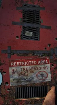

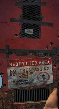

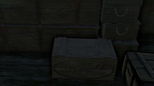

Eclairage d'ambiance
Far Cry 3 a beau être un jeu solaire, ce n'est pas en extérieur que vous pourrez facilement observer l'effet de ce paramètre. L'éclairage d'ambiance améliorant la prise en compte de la réflexion globale des rayons lumineux sur les différentes surfaces d'une scène, c'est en intérieur qu'il fait des merveilles. La qualité moyenne rend les pièces plus lumineuses qu'en qualité basse, tandis que la qualité élevée renforce la précision des calculs pour un résultat encore plus réaliste.
En qualité basse, le fond de la pièce n'est pas éclairé par les rebonds de la lumière émise par le néon.

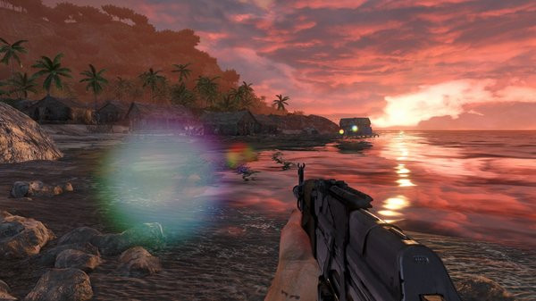

Post FX
Dans la plupart des jeux, une telle option permet de se débarrasser de l'effet de flou baignant les arrières-plans. Ici ce n'est pas le cas, le léger brouillard persiste obstinément (vous trouverez tout de même un moyen de contourner cela sur la page "Bon à savoir"). A l'usage on s'aperçoit que c'est surtout de l'anti-aliasing qui se cache derrière ce Post FX (certainement du FXAA). On peut également observer de légères différences d'ombrage en certains endroits.
En qualité basse, les traits de lumière trahissent le manque d'anti-aliasing.
Le Post FX modifie l'étendue de certaines ombres, en jouant apparemment sur l'occlusion ambiante.
Dès la qualité moyenne, l'aliasing est fortement atténué. Au delà, c'est du luxe.

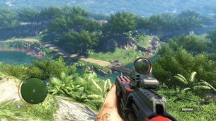

Végétation
Malgré la meilleure volonté du monde et des heures passées à scruter la végétation (de près, de loin, en mouvement, en redémarrant le jeu à chaque fois...) nous n'avons pas réussi à observer la moindre différence entre les quatre niveaux de réglages de cette option, censée concerner "les détails graphiques de la végétation". Si vous avez un avis sur la question, nous avons hâte de le connaître.

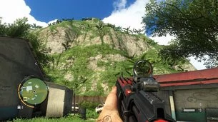

Terrain
La qualité moyenne rajoute des détails sur les falaises et les montagnes pas trop éloignées (ce qui accentue l'effet de relief des parois), tandis que la qualité élevée prolonge cet effet sur les arrières-plans et affiche une modélisation plus précise du terrain grâce à un nombre supérieur de polygones.
Une vue de près pour observer facilement l'effet principal...
...et une vue plus éloignée pour apprécier sa mise en oeuvre sur les différentes plans.

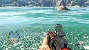

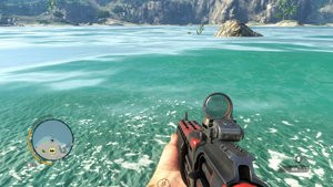

Eau

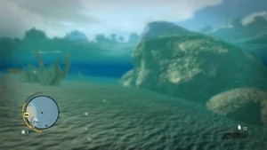

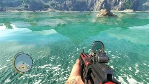

Depuis le sol, la qualité de l'eau influe essentiellement sur la présence ou non de reflets, ainsi que sur leur précision. Pour les vues sous-marines, cela joue sur l'opacité ou la transparence de la surface.

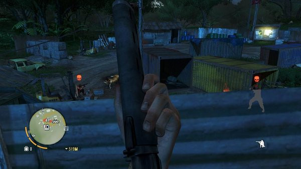

Destinée aux joueurs qui souhaitent obtenir une expérience un peu plus relevée, cette section permet de supprimer le curseur de visée et de désactiver la fonction de marquage automatique des cibles. Par défaut, cette dernière s'active quand on vise un ennemi pendant une seconde et nous indique alors sa position en permanence, même à travers les murs et autres obstacles.
Fut un temps où le fait de voir à travers les murs s'appelait de la triche, et non une option...

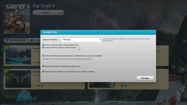

Uplay
Ubisoft oblige, Far Cry 3 utilise la plateforme Uplay. N'hésitez pas à consulter notre récent guide sur Assassin's Creed III pour obtenir plus de détails sur tout ce que cela implique. Concernant plus particulièrement Far Cry 3, il est impératif de savoir mettre Uplay en mode hors-ligne (via le menu de configuration illustré par un engrenage et situé en haut à droite de l'interface principale).
En effet, le jeu solo se connecte par défaut aux serveurs Ubisoft afin de pouvoir gérer les meilleurs scores des missions défis. Sauf que ces mêmes serveurs sont parfois en panne, ce qui provoque alors divers bugs et plantages. En cas de problème, votre premier réflexe doit donc être de passer en mode hors-ligne.

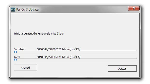

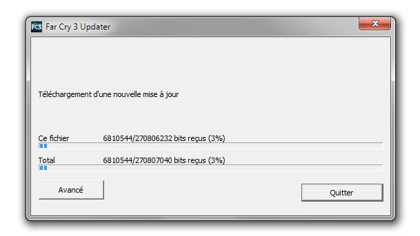

Patch 1.01
Le jour même de la sortie du jeu, Ubisoft mettait à disposition un patch critique corrigeant de nombreux bugs, problèmes de stabilité et autres soucis de performances. Ce correctif est installé automatiquement par Uplay, mais vous pouvez également l'installer manuellement après l'avoir téléchargé sur nos serveurs. Pour vérifier si votre jeu a besoin d'être mis à jour, comparez avec le numéro de version affiché en bas à droite du menu principal.

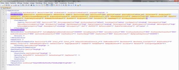

Fichier de configuration
Le dossier Documents\My Games\Far Cry 3 n'abrite pas seulement le répertoire dédié aux captures d'écran, mais également le fichier de configuration "GamerProfile.xml" destiné à stocker vos préférences. Vous y retrouverez donc les différentes options disponibles dans les menus du jeu, et pourrez les modifier directement avec un éditeur de textes si vous le souhaitez.
Il est également possible d'y dénicher une option non accessible depuis le jeu. En remplaçant la ligne IronsightToggleMode="0" par IronsightToggleMode="1", vous n'aurez plus besoin de maintenir le bouton droit pour la visée à l'épaule, qui fonctionnera dorénavant en mode on/off.
Supprimer l'effet de flou sur les paysages lointains est également envisageable. Pour cela, il faut ajouter dans le fichier la section suivante :
Attention, pour que cela fonctionne, cette section doit être placée avant la fin de la section "RenderProfile" et la valeur de la variable "id" doit correspondre à celle de la variable "PostFxQuality" présente dans la section "CustomQuality".
En bidouillant, on peut se débarrasser de l'effet de flou, et gagner en fluidité par la même occasion.
Enfin, les plus aventureux d'entre vous pourront même rétablir une fonctionnalité DirectX 11 qui a été retirée du jeu au dernier moment. Le Multithreaded Rendering permet de répartir la tâche de rendu sur les différents cœurs du processeur central (au lieu de la faire tourner sur un seul cœur et de se servir des autres pour le son, les effets physiques, etc.). Problème : cette fonction présente sur les versions tests du jeu était responsable de plantages récurrents. Si vous pensez que votre configuration a une chance d'échapper à ce phénomène, remplacez la ligne D3D11MultithreadedRendering="0" par D3D11MultithreadedRendering="1". En cas de problème, l'opération est évidemment réversible.

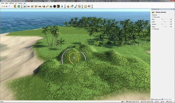

Editeur de maps
Far Cry 3 c'est non seulement du solo, du coop, du multi, mais également un éditeur de maps ! Pour essayer la bête, rendez-vous dans le dossier d'installation du jeu (typiquement C:\Program Files (x86)\Ubisoft\FarCry 3), puis le sous-répertoire "bin", et lancez l'exécutable FC3Editor.exe. Avec un peu de patience, les différentes icônes et menus déroulants vous permettront de créer des petits mondes ouverts bien sympathiques. Et si vous ne deviez retenir qu'un seul raccourci clavier, faites en sorte que ce soit Ctrl +G. Cette combinaison de touches vous propulsera directement dans la map que vous étiez en train de fignoler, sans même qu'il soit besoin de quitter l'éditeur ou de charger le jeu.Avec Assassin's Creed III et Far Cry 3, Ubisoft a clairement le vent en poupe en cette fin d'année. Notamment auprès des joueurs PC qui, dans les deux cas, disposent incontestablement de la "superior version". Mais il y a toujours moyen de faire mieux...
Avec un éditeur de maps indépendant, une compatibilité DirectX 11 et de nombreuses options graphiques à régler, Far Cry 3 ne prend vraiment pas les joueurs PC pour des consoleux. Il faut dire qu'après la déception Far Cry 2, avec la concurrence du frère ennemi Crysis, et en plein regain d'intérêt général pour le PC, Ubisoft ne pouvait pas vraiment se permettre de faire dans la demi-mesure. Mission accomplie pour Far Cry 3, qui remplit parfaitement ses objectifs en termes de gameplay comme de technique. Mais pour chouchouter encore plus les joueurs PC, il faudrait pousser beaucoup plus loin les options de personnalisation.
