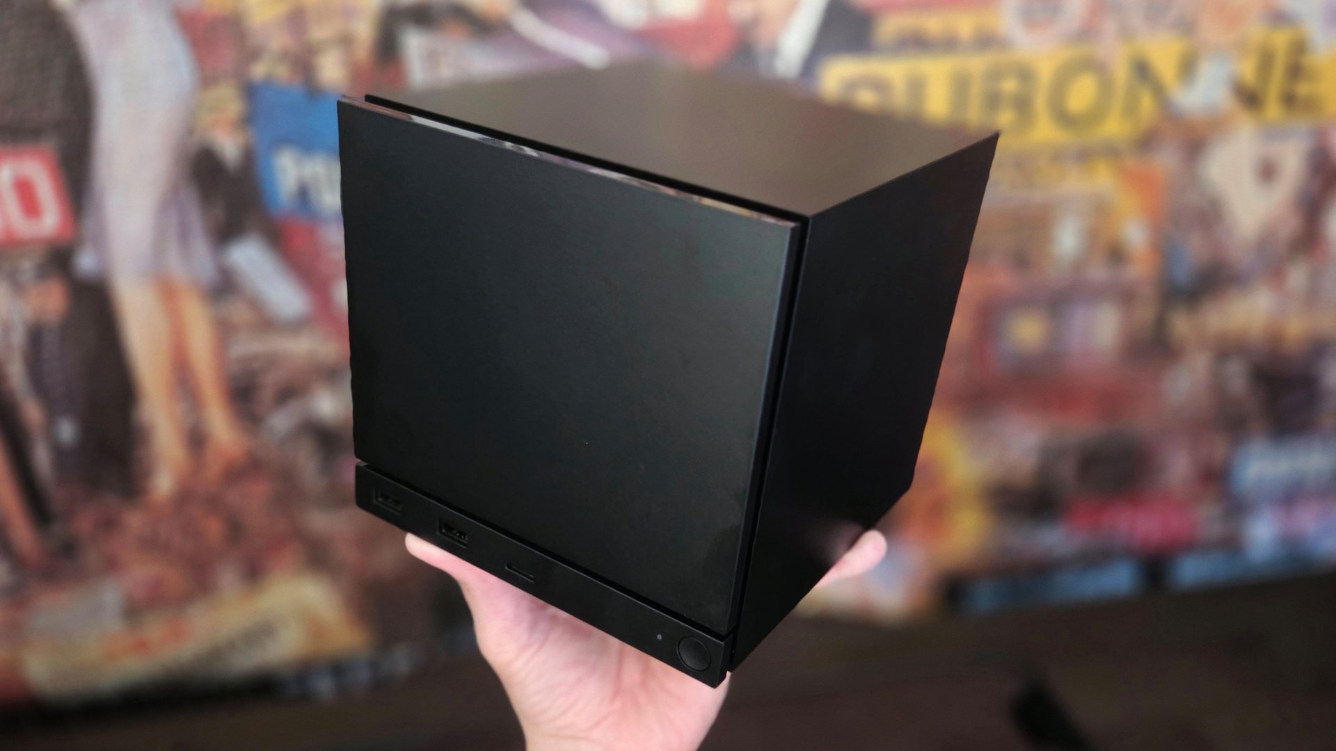

Un petit cube d'à peine 3,8 litres de volume. © Nerces pour Clubic

Le « cube » en lui-même est absolument adorable. D’abord, il l’est par sa taille : seulement 16,2 centimètres de profondeur pour 15,8 cm de large et 15,2 cm de haut. Un joli petit cube donc qui n’occupe même pas 3,9 litres de volume. Difficile de faire plus compact. Logiquement, le poids est du même acabit, on parle ici d’un peu plus de 2,5 kg pour une machine qui, nous l’avons dit, intègre son alimentation et se suffit donc à elle-même.
