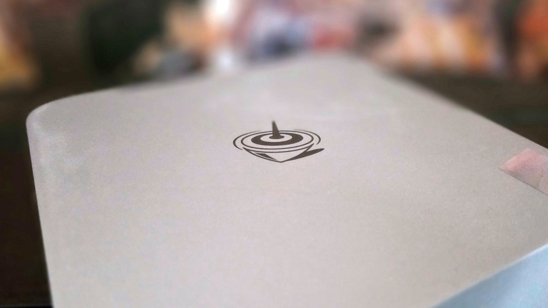

Sur le dessus du SER9 Max, seul trône le logo Beelink. ©Nerces pour Clubic
