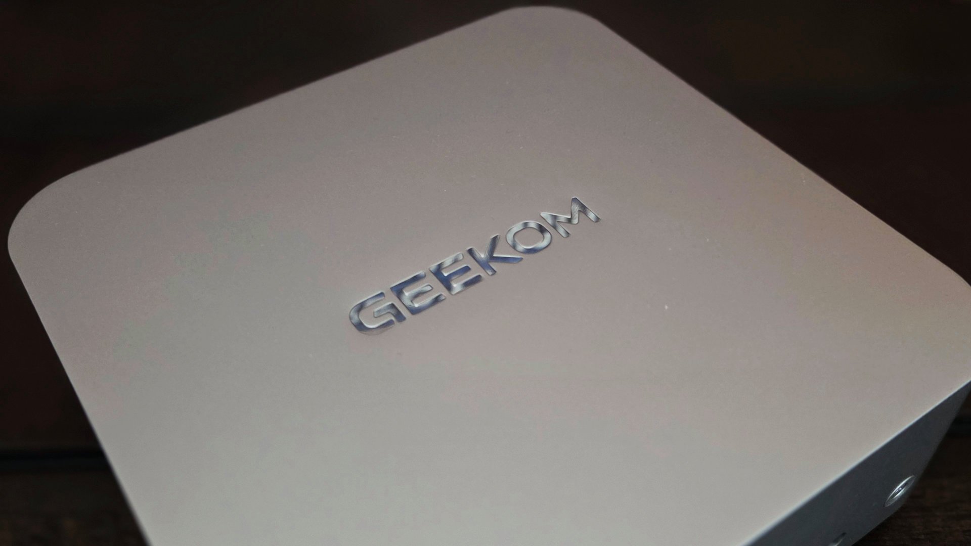

Seule entorse à la sobriété : le logo Geekom en bonne place sur le dessus du PC. ©Nerces pour Clubic

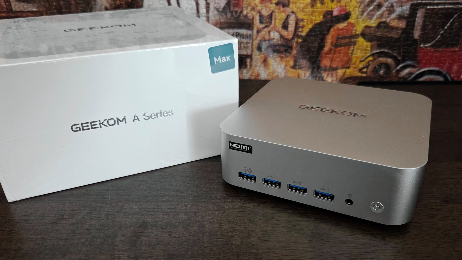

Côté design, Geekom ne bouleverse clairement pas ses habitudes. ©Nerces pour Clubic

Une fois n’est pas coutume, parlons donc connecteurs avant de décrire le design de la machine. L’A9 Max dispose donc, outre le jack d’alimentation, de deux USB Type A (1x 3.2 Gen 2, 1x 2.0), de deux HDMI 2.1 (4K@120 Hz), de deux USB Type C 4.0 avec mode DisplayPort et de deux RJ45 Ethernet 2,5 GbE. L’un dans l’autre, on peut exploiter un maximum de quatre écrans sur cette machine et profiter d’une liaison « presque 5 GbE » en agrégeant les deux ports RJ45.
Sur l’avant, les 4 USB-A sont toujours pratiques alors qu’à l’arrière, on profite de deux USB 4 pour plus de polyvalence. Bravo Geekom. ©Nerces pour Clubic
Sur l’avant de l’A9 Max, ce ne sont pas moins de quatre USB Type A qui sont proposés, qui plus est tous en 3.2 Gen pour des débits de 10 Gbps. On regrette simplement qu’aucun ne soit en Type-C, mais cette richesse est déjà remarquable. Geekom complète son offre avec un combo jack audio casque/micro et un bouton de mise sous tension avec LED de contrôle. Enfin, notons la présence d’un toujours pratique lecteur de cartes SD sur le côté de la machine.
La riche connectique dans le détail. ©Geekom
Pour en revenir au design adopté par Geekom, il s’agit toujours d’un PC entièrement gris argent, la marque ne proposant aucun autre coloris. Cette robe, associée aux coins arrondis, n’est pas sans rappeler le dessin du Mac Mini et Geekom n’a d’ailleurs jamais caché sa source d’inspiration. Enfin, sous le PC, deux trous sont prévus pour la fixation VESA afin de placer la machine à l’arrière d’un moniteur par exemple, et quatre pieds en caoutchouc assurent son maintien tout en masquant les vis. Pratique et… Pas complètement.
