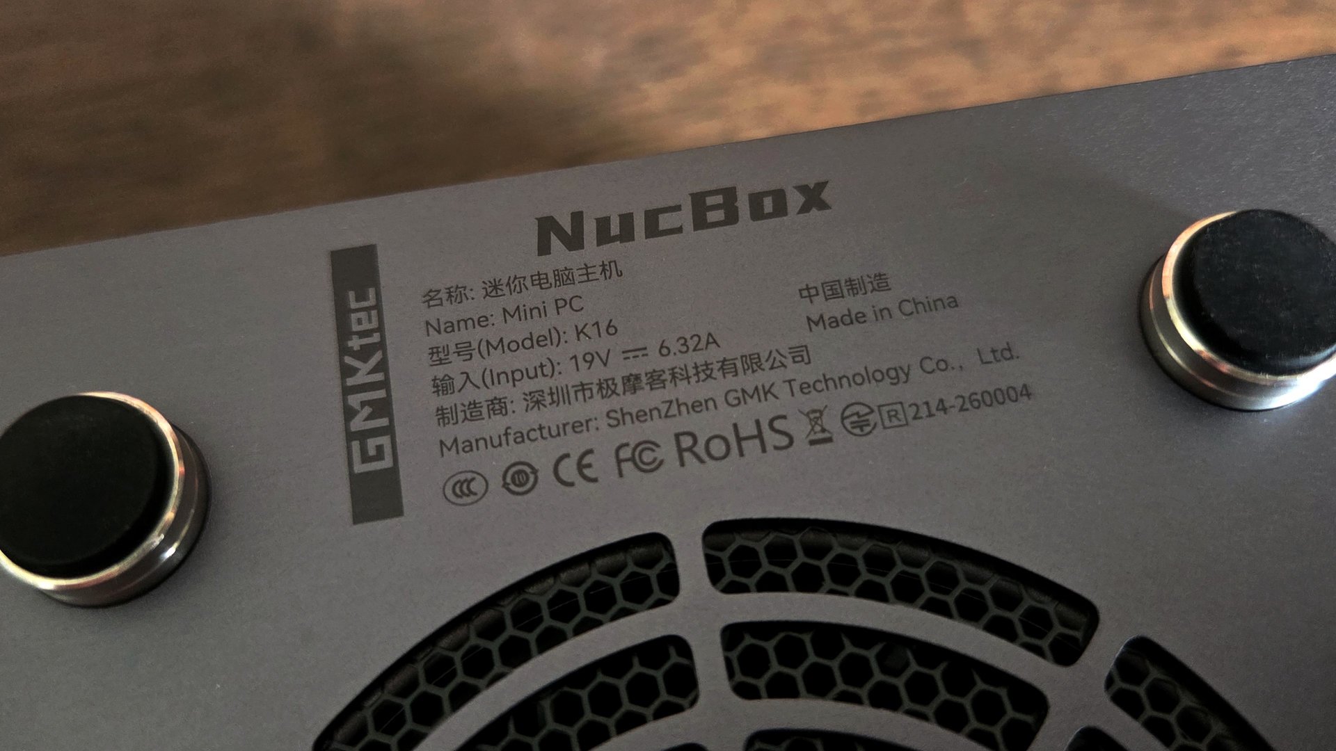

Sur le papier, GMKtec n’est qu’un des nombreux noms du monde du mini-PC, aux côtés de marques comme Beelink, Geekom ou encore NiPoGi. Le NucBox K16 a toutefois des atouts à faire valoir pour se distinguer de la concurrence et la présence de 32 Go de mémoire vive DDR5 soudés à la carte mère n’en est pas le moins intéressant… en ce temps d’inflation sur la RAM.
NucBox : pas de doute, c'est écrit dessus... enfin dessous ! ©Nerces pour Clubic
