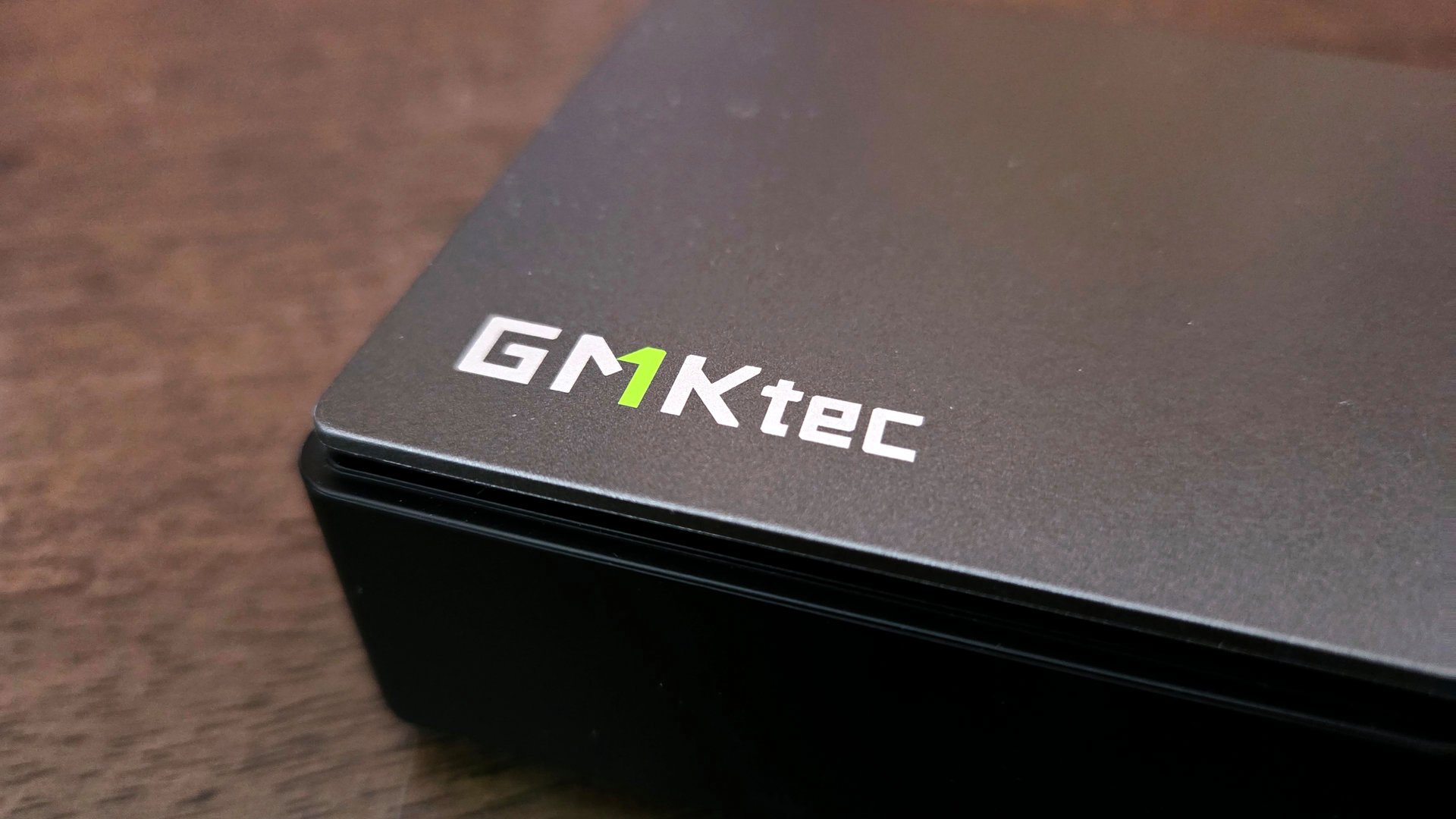

On ne devine pas encore la forme (un peu) originale du NucBox K13. ©Nerces pour Clubic
