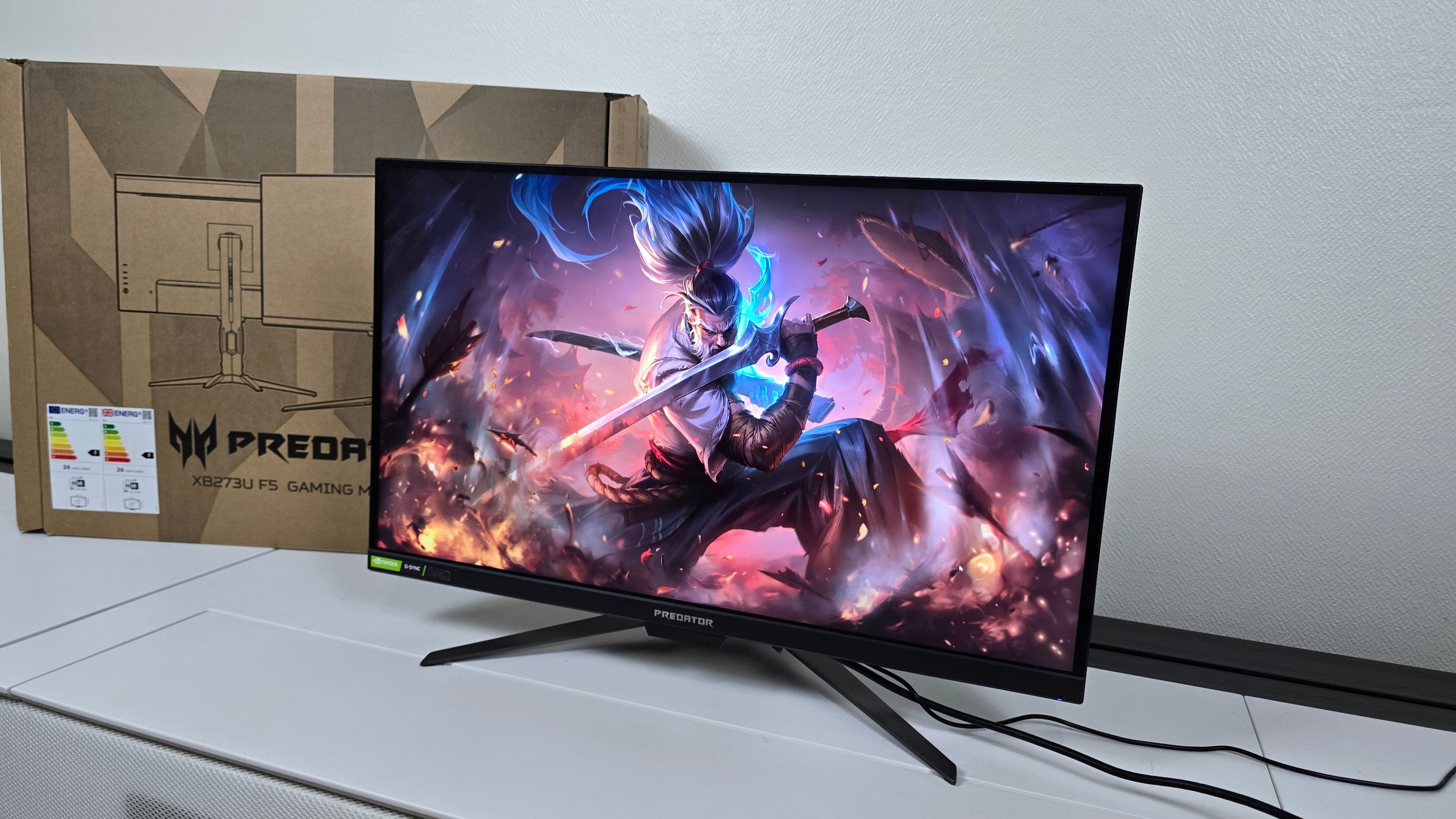

Pris indépendamment de Pulsar, le Predator XB273U F5 ne bouleverse pas vraiment le marché. Acer a choisi une combinaison désormais bien connue sur les écrans destinés au jeu compétitif : une dalle IPS de 27 pouces, une définition de 2 560 × 1 440 pixels et une fréquence maximale de 360 Hz. Le tout a un tarif de lancement tout de même assez haut.
À l’arrière, on retrouve deux entrées HDMI et un DisplayPort, ainsi qu’un hub composé de trois ports USB 3.2. Le pied permet de régler l’écran en hauteur sur 150 mm, de l’incliner, de le faire pivoter latéralement ou de passer en mode portrait. Une fixation VESA 100 × 100 mm est également prévue. Rien de particulièrement exotique, donc, mais l’ensemble couvre correctement les besoins d’un écran gaming de ce niveau de gamme.

Un Predator assez classique au quotidien
Une fois installé sur le bureau, le XB273U F5 se montre finalement beaucoup moins exotique que sa technologie. Le design Predator reste relativement sage et l’ergonomie ne m’a posé aucun problème particulier. Le débattement du pied permet de trouver facilement une bonne position, et l’écran reste raisonnablement encombrant pour un 27 pouces. Acer a également intégré deux petits haut-parleurs de 2 watts ; ils dépannent, sans constituer évidemment une raison de choisir ce modèle.
