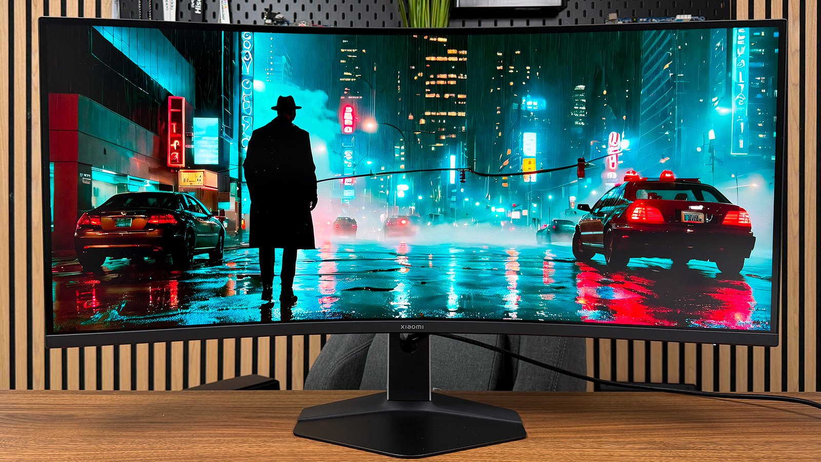

Le Xiaomi Curved Gaming Monitor G34WQi embarque une dalle VA de 34 pouces, incurvée à 1500R. Sa définition de 3 440 × 1 440 pixels offre une densité d’affichage confortable pour cette diagonale, aussi bien dans les jeux que pour les usages bureautiques. À une distance normale d’utilisation, la finesse d’affichage est suffisante pour que la trame de pixels reste discrète.
Charles Gouin-Peyrot pour Clubic
Comme attendu avec une dalle VA, les noirs ne peuvent rivaliser avec ceux d’un écran OLED. Ils restent toutefois plus convaincants que sur la plupart des dalles IPS. Mais Xiaomi se débrouille bien, avec des tons sombres convaincants et un meilleur contraste que sur de nombreuses dalles IPS classiques que nous avons pu tester.
Les angles de vision restent suffisants lorsque l’on est installé face à l’écran. En revanche, la colorimétrie et le contraste se dégradent sensiblement dès que l’on s’écarte de l’axe, un comportement classique des dalles VA.
Si les couleurs sont satisfaisantes pour le prix, le HDR reste toutefois limité, et met en évidence la différence entre une dalle VA et une très bonne dalle MiniLED. En effet, les couleurs ne sont pas les plus vives que nous ayons pu voir sur un écran gaming.
La fréquence d'affichage de 180 Hz offre une fluidité suffisante pour l'immense majorité des jeux. Nous avons pu faire quelques parties de Cyberpunk 2077 et d'Alan Wake II avec, avec une bonne sensation de fluidité, notamment dans les déplacements et les mouvements de caméra.
À travers les différentes mires utilisées, nous avons constaté une très légère fuite de lumière sur la partie basse de l'écran. Très discrète, cette fuite de lumière devient difficile à percevoir en usage courant, que ce soit en jeu ou en bureautique.
