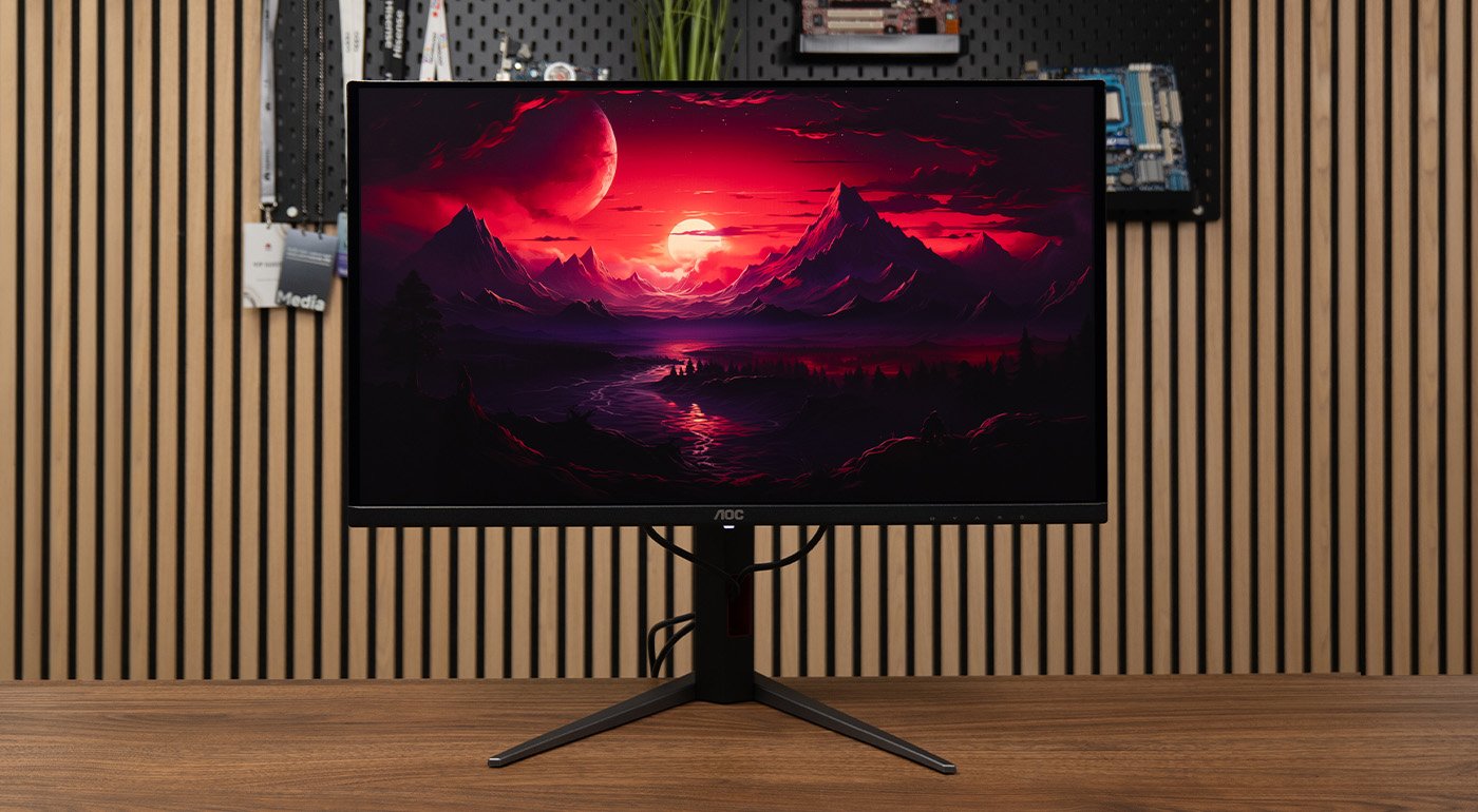

L'AOC Q27G4ZD promet une image OLED saisissante pour moins de 500 €. ©Charles Gouin-Peyrot pour Clubic
Marier l'excellence du QD-OLED à une fréquence de 240 Hz sans se ruiner, c’est le pari d'AOC. Le Q27G4ZD promet une immersion totale grâce à ses contrastes infinis et une fluidité exemplaire en 1440p. Est-ce le moniteur ultime pour les joueurs compétitifs en quête de pépites ? Nous avons testé ses limites, en jeu comme au quotidien.
