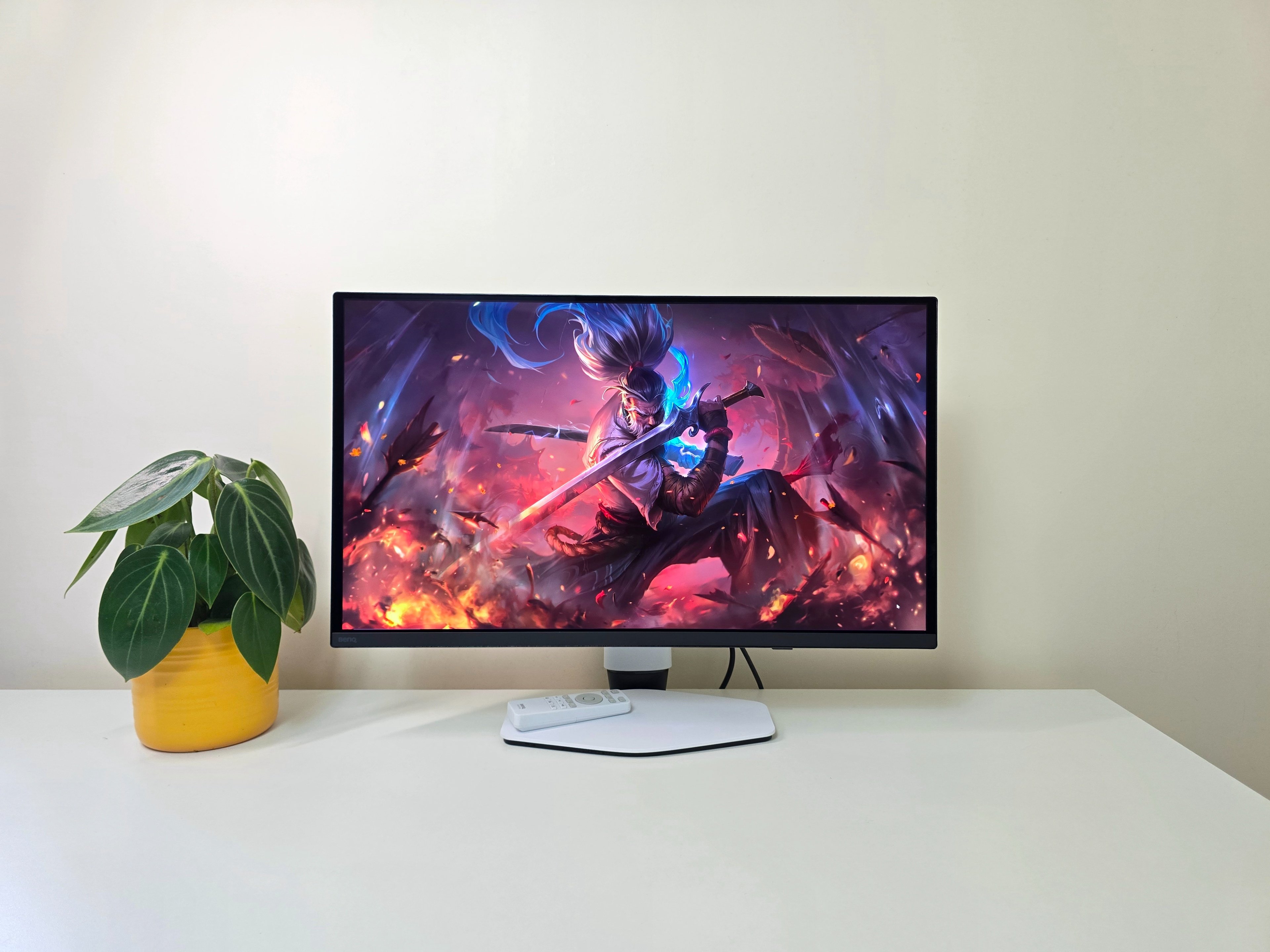

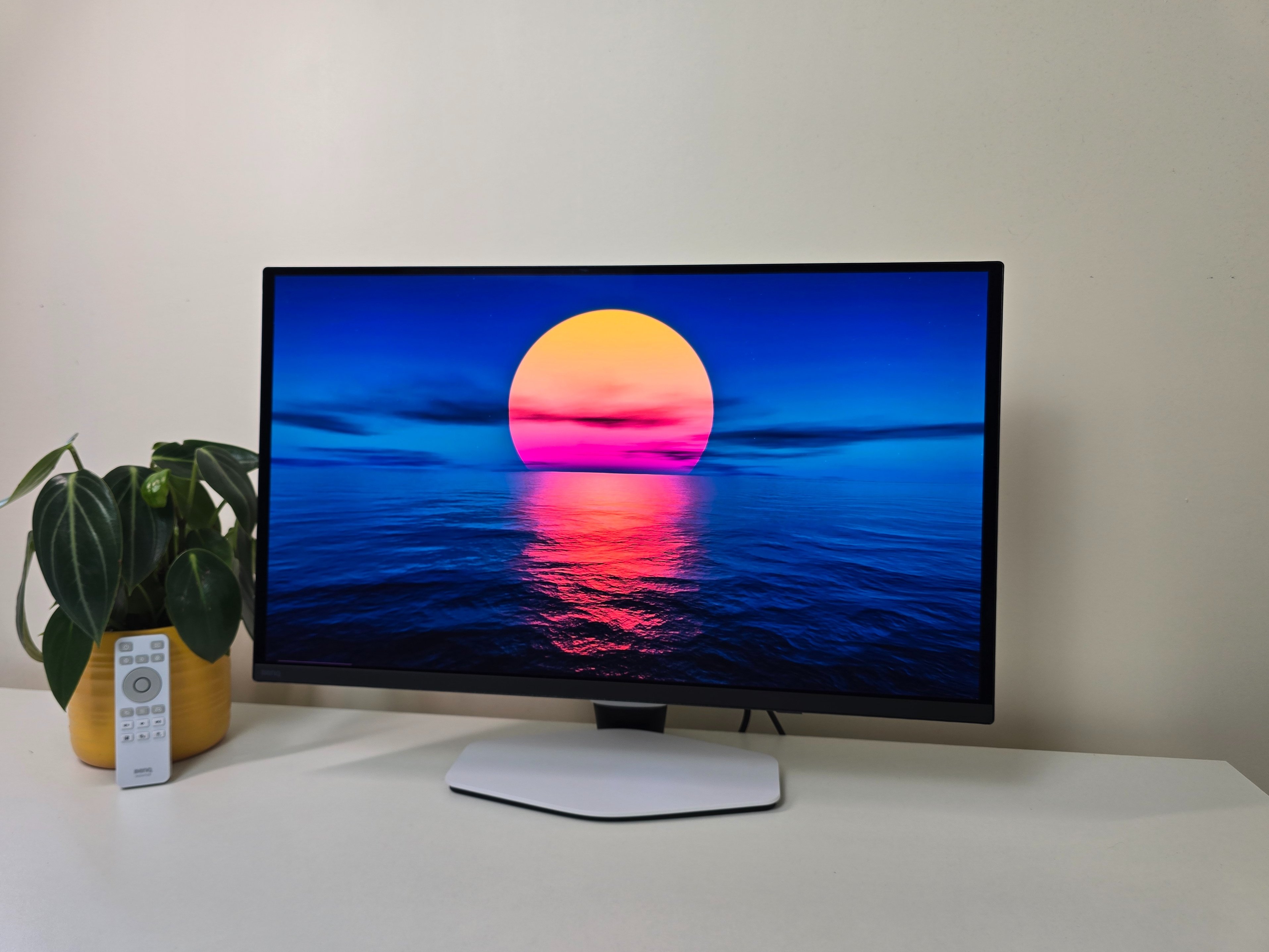

Enfin, le BenQ Mobiuz EX271UZ adopte un design assez sobre pour un écran gaming, avec une dalle fine et des finitions soignées. Le pied est stable et ne prend pas trop de place sur le bureau, ce qui reste appréciable au quotidien. Sur le plan ergonomique, le pied offre les réglages classiques attendus sur ce type de moniteur, avec une gestion de la hauteur et de l’inclinaison qui permet d’ajuster facilement la position de l’écran.
Le Mobiuz EX271UZ est livré avec une petite télécommande. © Matthieu Legouge
Côté connectique, l’écran se montre bien équipé. On retrouve deux ports HDMI 2.1, un DisplayPort, ainsi qu’un port USB-C compatible DisplayPort avec alimentation, complété par un hub USB. Un ensemble cohérent qui permet de connecter facilement un PC gaming, une console ou un ordinateur portable.
Terminons par un petit détail appréciable au quotidien : le BenQ Mobiuz EX271UZ est livré avec une télécommande. Plutôt rare sur un écran gaming, elle permet de naviguer facilement dans les menus, de changer de source ou de basculer entre différents profils d’image sans avoir à manipuler le joystick situé à l’arrière. Un petit confort qui fait rapidement la différence à l’usage.
