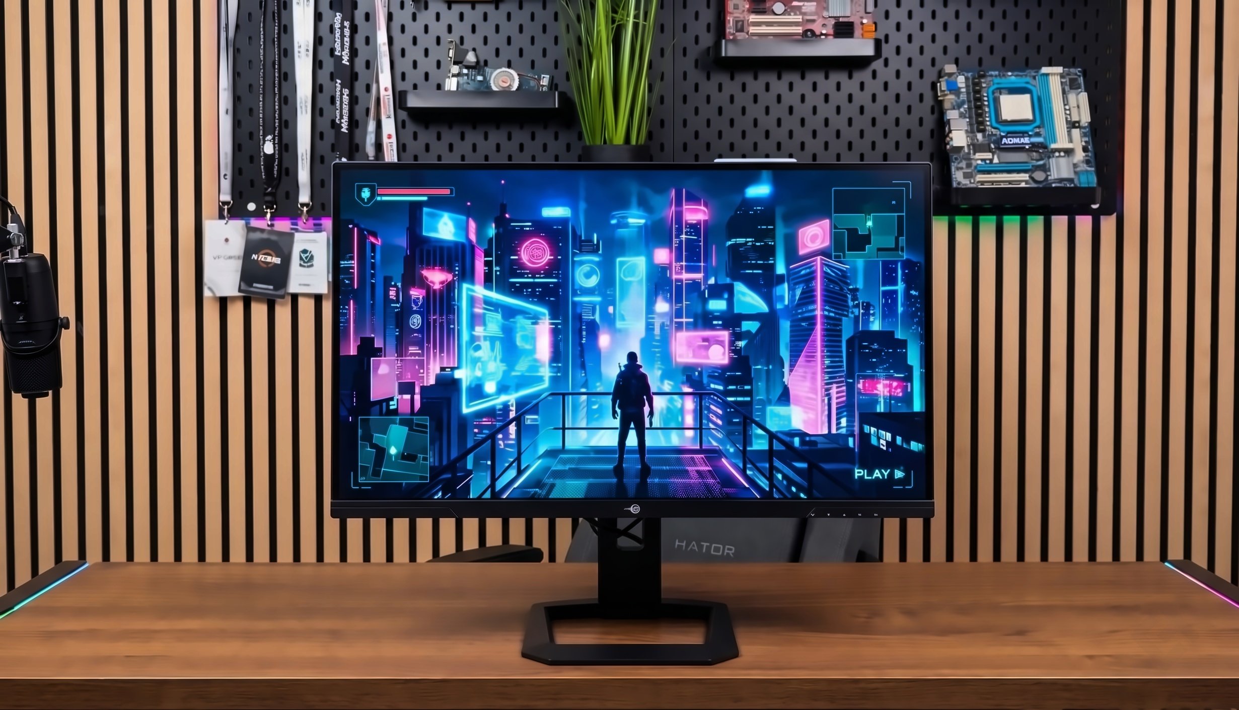

Le Titan Army P275MV Plus s'équipe d'une dalle IPS et MiniLED 4K, le tout avec un prix planché. ©Charles Gouin-Peyrot pour Clubic
Entre les dalles OLED encore coûteuses et les moniteurs LCD classiques souvent moins convaincants en HDR, le MiniLED apparaît comme un compromis intéressant. Le Titan Army P275MV Plus tente justement cette voie, avec une dalle 27 pouces 4K Ultra HD capable de monter à 160 Hz.

Design et connectique
De face, le Titan Army P275MV Plus reste discret et très classique. Les bordures sont fines sur trois côtés, le châssis est noir et le pied en métal, proposant un passe-câbles sur sa partie inférieure.
De face, le Titan Army P275MV Plus reste très classique. ©Charles Gouin-Peyrot pour Clubic
C’est en le retournant qu’il assume son côté « gamer », avec ses motifs façon carbone et son éclairage RGB d’ambiance. La qualité de fabrication est honnête, bien que l'écran soit un peu plus épais que la moyenne.
