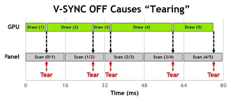

Si le GPU produit une seconde image trop vite, le moniteur n’a pas le temps de terminer l’affichage de la précédente et les deux images occupent chacune une partie de l’écran, avec impression de cassure plus ou moins au milieu. La synchronisation verticale (V-Sync) remédie à cela. Avant d’envoyer une nouvelle image, le GPU attend un signal de l’écran.
Sans synchronisation verticale, l’image présente des « cassures », mais avec, latence et bégaiement s’invitent à la fête. ©NVIDIA

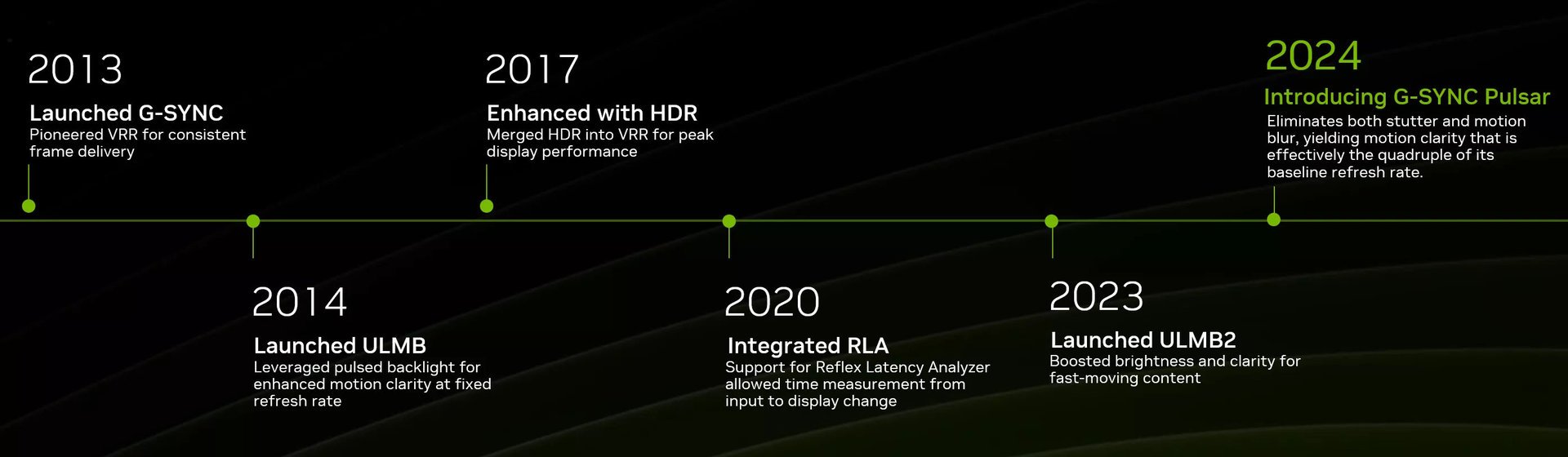

Le meilleur des deux mondes, G-Sync Pulsar
C’est ici qu’intervient la dernière trouvaille des ingénieurs de NVIDIA. Présenté lors du CES 2024 – déjà deux ans ! – Pulsar est le travail de plus de dix années de recherche pour, justement, contourner les différents problèmes évoqués précédemment, sans en créer de nouveaux. L’un dans l’autre, Pulsar combine trois techniques pour parvenir à ce résultat idéal.
