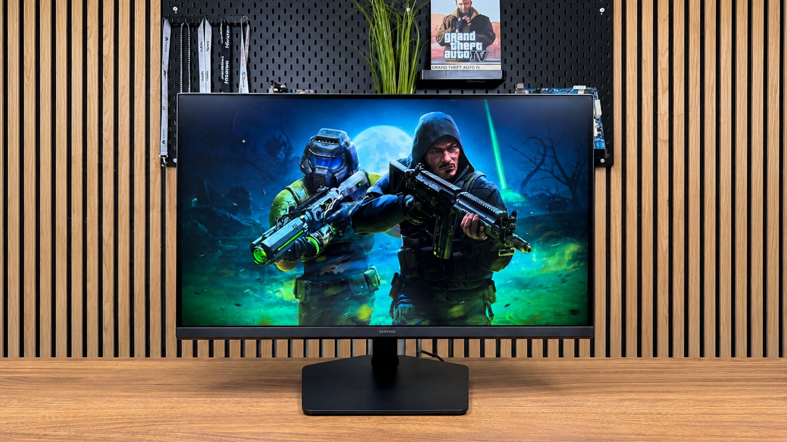

Le Samsung Odyssey G80HF propose un affichage dual-mode pour mettre tout le monde d'accord. ©Charles Gouin-Peyrot pour Clubic
Un seul écran pour travailler et jouer, c'est le pari de Samsung avec son Odyssey G8 (G80HF). Ce moniteur de 27 pouces mise sur une dalle Fast IPS capable d'afficher une définition 5K à 180 Hz, tout en proposant un second mode en QHD à 360 Hz. Une polyvalence intéressante pour les créateurs de contenu comme pour les joueurs, même si les performances HDR et quelques concessions matérielles viennent tempérer cette proposition.

L'une des particularités du Samsung Odyssey G8 (G80HF) réside dans la finesse qu'offre sa définition native. Sur une dalle de 27 pouces, une définition 5K (5 120 x 2 880 pixels) permet de proposer une image extrêmement détaillée, même à une distance relativement courte.
Le rendu des couleurs est très satisfaisant. ©Charles Gouin-Peyrot pour Clubic
Dans les jeux comportant de nombreux éléments fins, les textures, petits objets et détails éloignés peuvent apparaître plus nets. Si cette définition se prête aussi bien aux jeux d'aventure qu'aux RPG, c'est surtout pour travailler que la 5K présente un réel intérêt face à la 4K Ultra HD plus conventionnelle.
