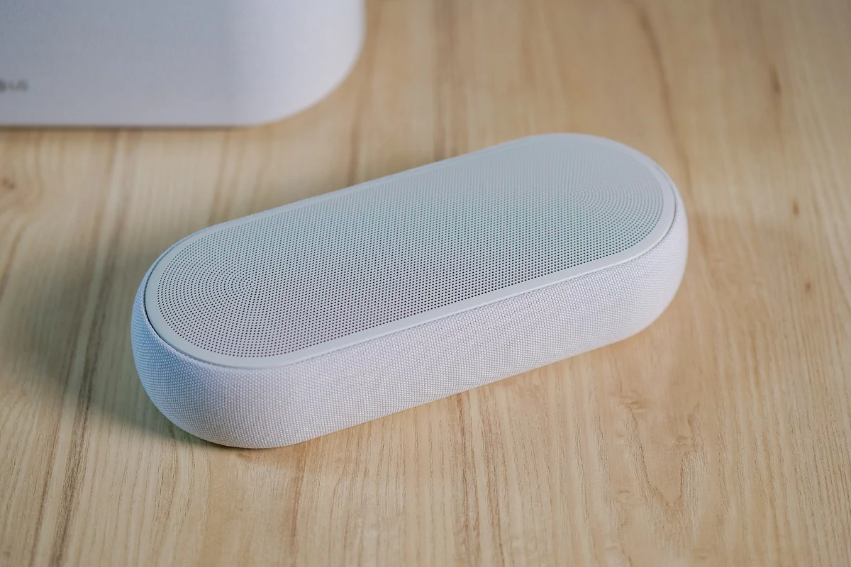

Avec ses 30 cm de largeur, la barre QP5 ressemble véritablement à une petite enceinte connectée, voire à un gros radio-réveil. Le tissu acoustique scandinave et la grille sur la face supérieure cachent évidemment des haut-parleurs ; côté installation, elle peut se poser sur n’importe quel meuble, au pied d’un téléviseur.
©Alban Amouroux pour Clubic

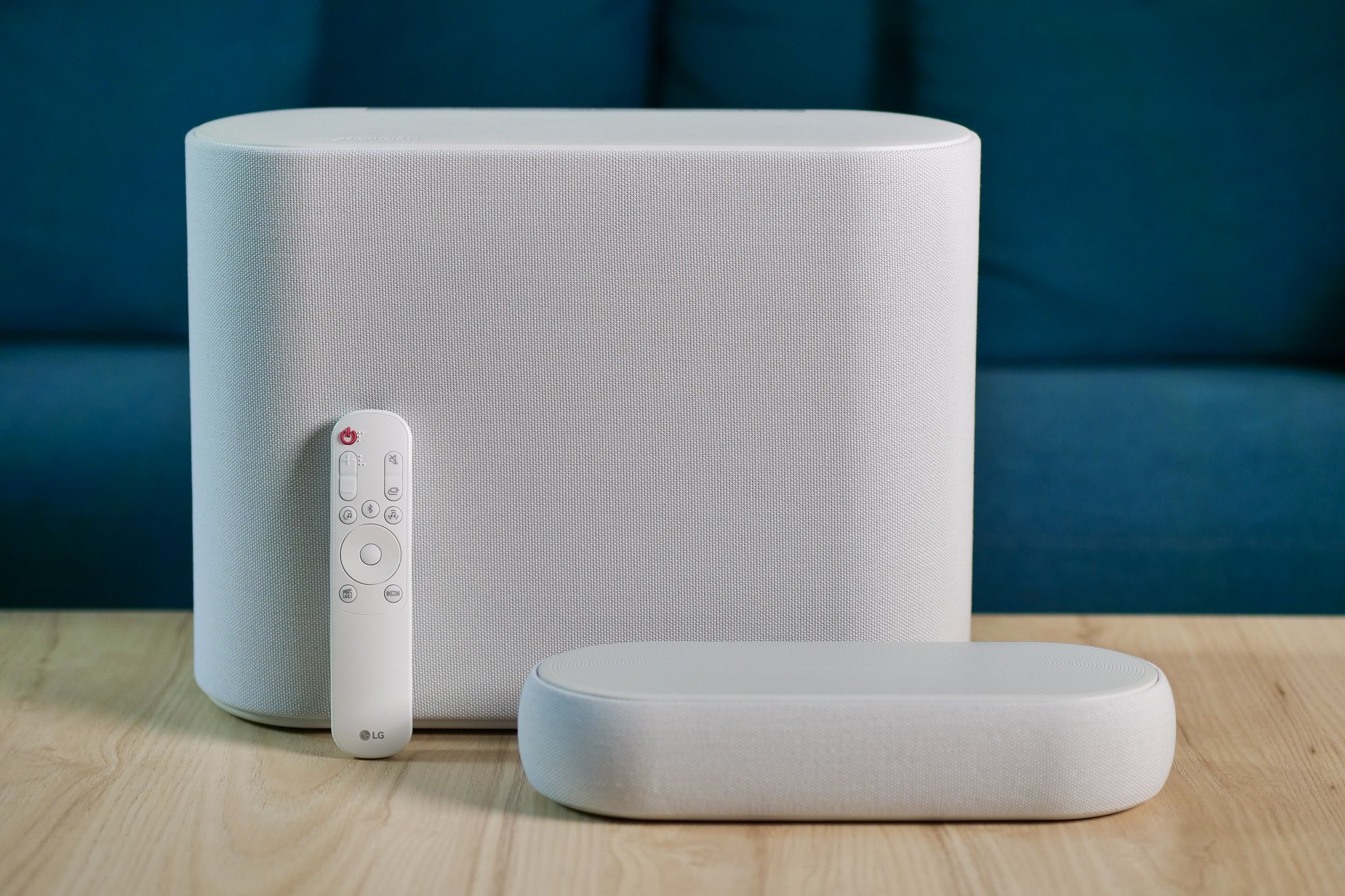

Ses formes arrondies gomment la dimension technique de la barre de son, laquelle devient un joli petit objet pouvant s’intégrer dans tous les salons. L’Eclair QP5 est proposée en noir ou en blanc. Les trois éléments du pack arborent évidemment le coloris choisi.

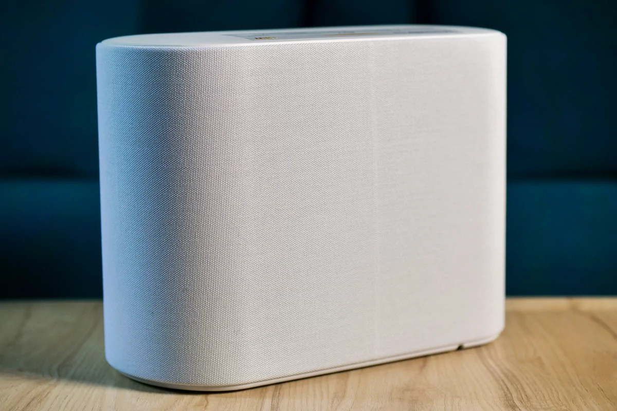

Le caisson est assez massif au regard de la barre. C’est bien la première fois qu’un caisson est plus large que la barre qu’il accompagne. Large mais peu épais, LG facilite là aussi le placement dans la pièce. Il est recouvert sur tout son pourtour du même tissu que la barre.
Équipement : caisson à annulation de vibrations

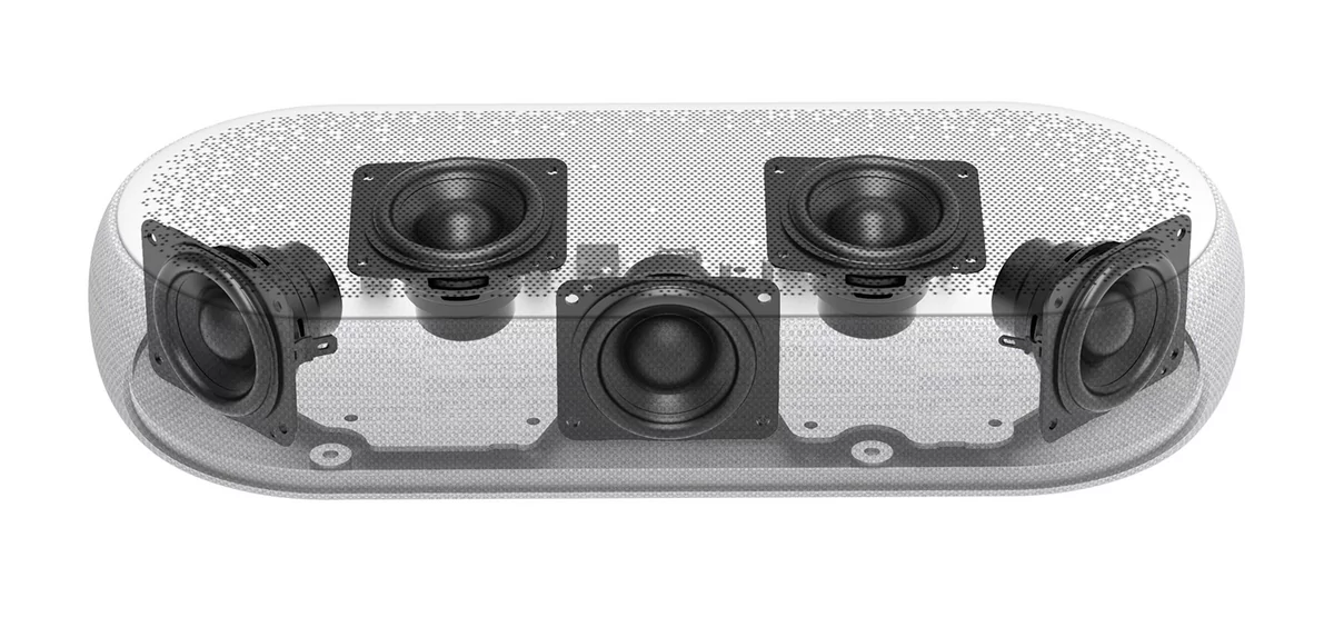

La barre renferme cinq haut-parleurs large bande. Trois d’entre eux sont installés en façade, il y a donc une voie centrale physique. Les canaux droit et gauche sont placés en angle afin d’ouvrir la scène sonore au maximum. Les deux autres haut-parleurs sont placés sur le dessus, orientés vers le plafond pour reproduire les effets par réflexion.

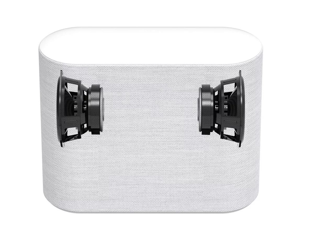

Pour le caisson, LG a appliqué le principe de l’annulation de force en plaçant dos à dos les deux haut-parleurs de grave. Lorsqu’ils travaillent, comme les fréquences sont reproduites à l’identique mais dans des directions opposées, l’onde interne s’annule et le caisson ne vibre pas. Ce type de fonctionnement est utilisé sur le caisson Sonos Sub par exemple, avec un montage face à face et non pas dos à dos, mais pour un objectif identique.

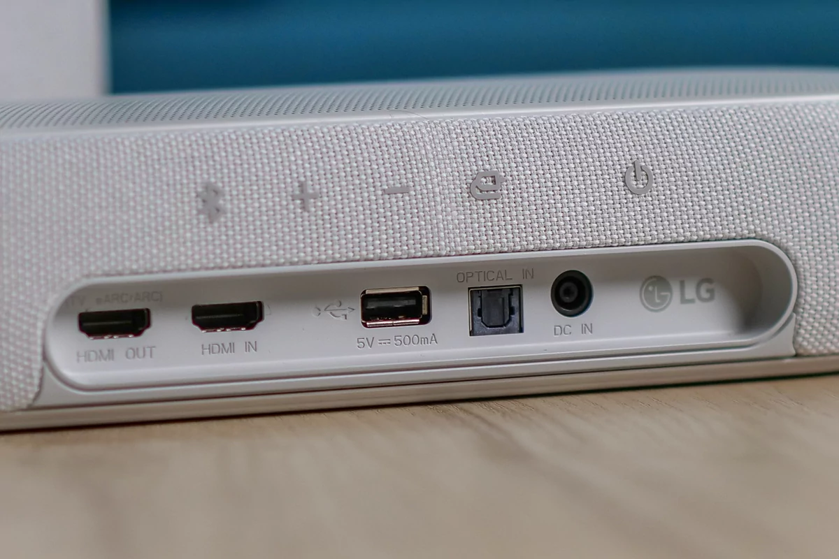

Bien que le Bluetooth soit présent pour pouvoir écouter la musique, l’Eclair QP5 se destine prioritairement à compléter une TV. On trouve d'ailleurs à l'arrière de la barre une connectique plutôt réduite : une entrée HDMI, une entrée audio optique et une sortie HDMI eARC. Les prises HDMI ont le bon goût d’être au format 2.1, avec la compatibilité HDR10 et Dolby Vision.
Il n’y a rien de prévu pour relier une source audio auxiliaire. Tout comme le Wi-Fi est aux abonnés absents. Pas de Chromecast ni d’AirPlay au programme pour utiliser la QP5 telle une enceinte connectée. Il faut se contenter du Bluetooth.

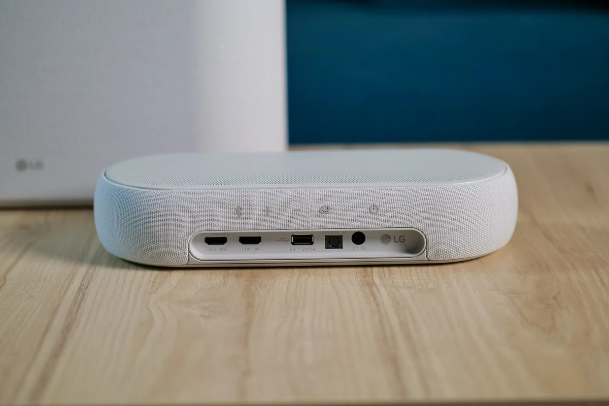

Pour respecter le côté discret de l’Eclair QP5, LG a positionné les touches de commande sur la face arrière de la petite barre. Il faut vraiment se pencher pour deviner les icônes des cinq touches. Dans une pièce plongée dans la pénombre, c’est impossible. On se rabat alors sur la télécommande.

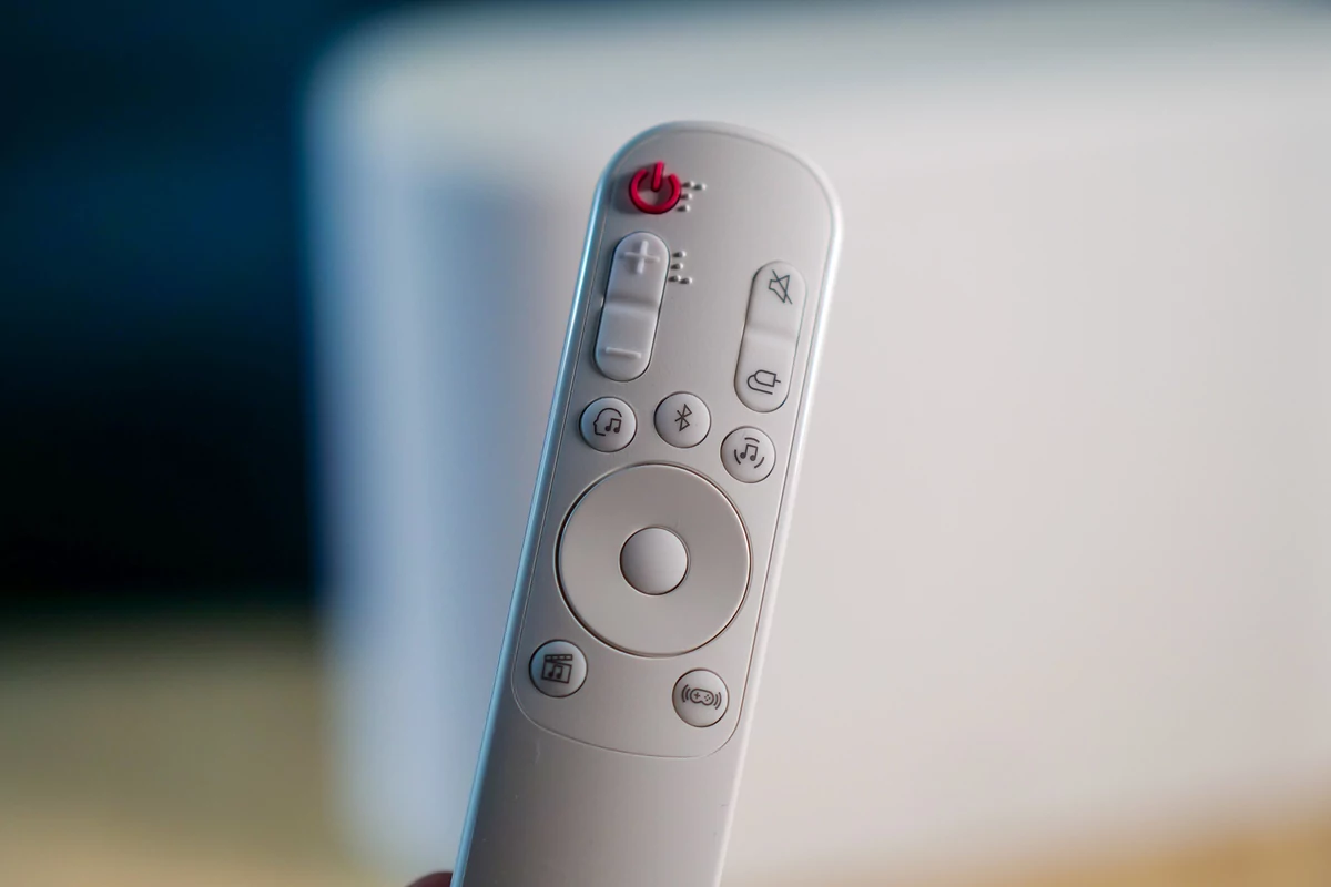

La télécommande blanche brillante est subjectivement plus qualitative et plus lourde que celle de la barre haut de gamme LG SP11RA. Les quatre modes sonores ont chacun leur touche dédiée. Ce n’est pas écrit, mais les touches haut et bas du pavé rond sont destinées au réglage de niveau du caisson. La plupart du temps, ce sera la télécommande du téléviseur qui pilotera le volume via la liaison HDMI.
Sur la barre, de petites LED affichent le niveau de volume lorsqu’elles sont jaunes. Lorsque ces trois LED s’allument en blanc, alors on sait que le format audio en cours de lecture est l’Atmos ou le DTS:X.

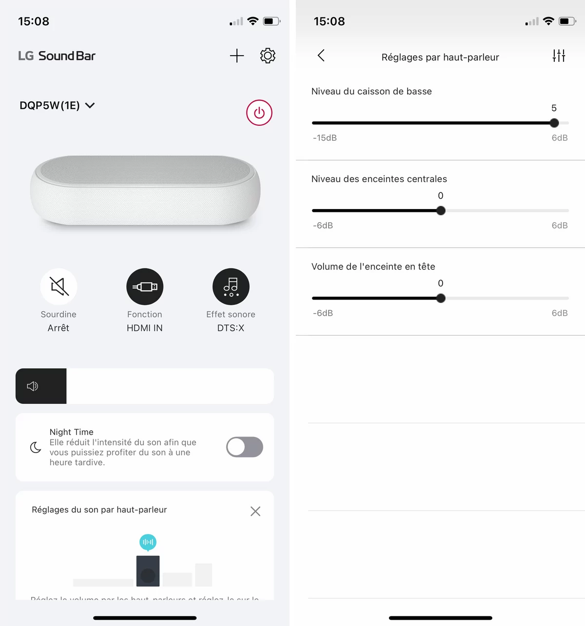

Une application mobile est disponible pour régler finement la QP5. Pour cela, il faut que le smartphone et la barre soient connectés en Bluetooth. L’application confirme tout d’abord l’état, l’entrée en cours et l’effet sonore. Les réglages de niveaux agissent sur la voie centrale, les haut-parleurs d’élévation et le caisson.
Parmi les autres réglages proposés, il est possible d’activer le Neural:X qui distribue le son DTS virtuellement sur tous les haut-parleurs, même à partir d’une source stéréo. Le lip sync est aussi présent pour éviter les décalages entre le son et l’image. La QP5 est compatible avec tous les formats DTS et Dolby. Cependant, elle indique dans l’application uniquement si l’on écoute du DTS:X ou du Dolby Atmos. Les formats non immersifs ne sont pas précisés.
