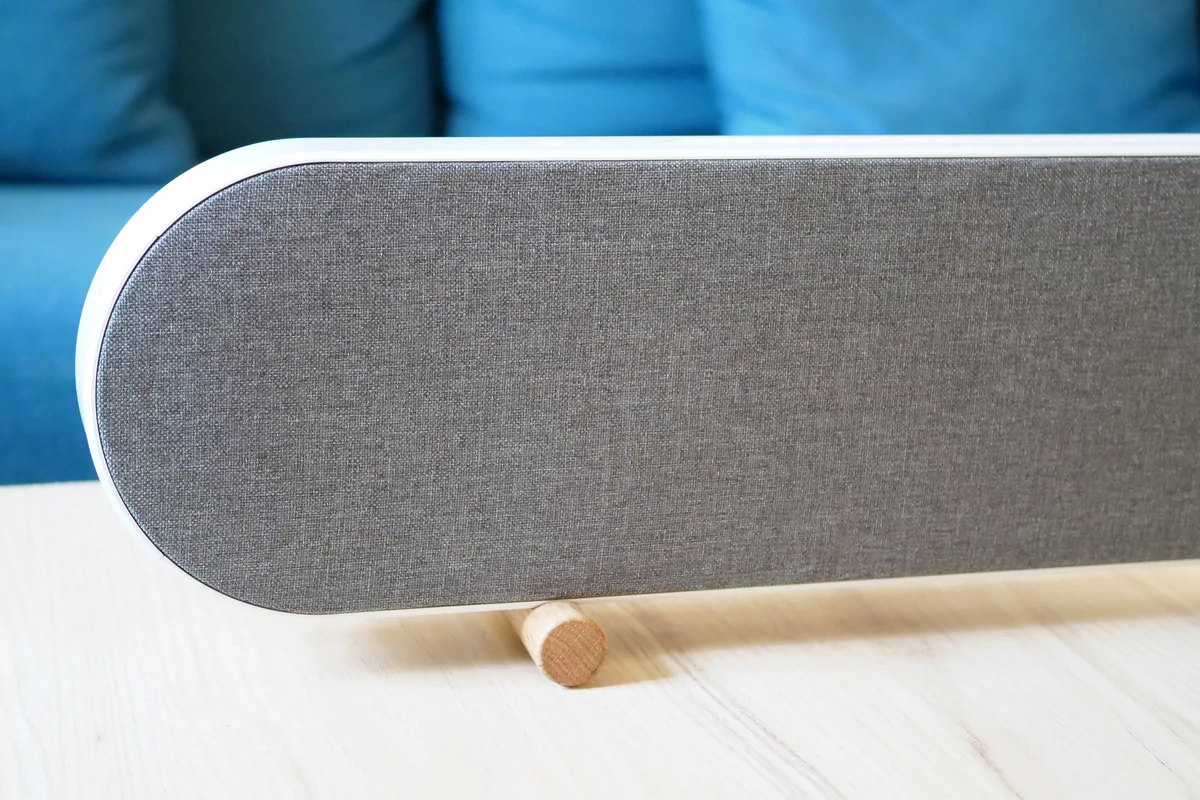

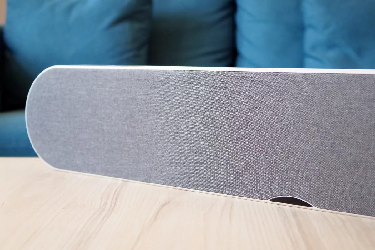

La barre de son Dali Katch One se distingue clairement de la production habituelle. Son format non conventionnel devrait aider à son adoption. Elle mesure seulement 86 cm de large. Mais il ne faut pas prendre cette dimension comme une indication d'association avec un écran plat plus ou moins grand. Elle paraîtra bien petite sous un téléviseur 65", pourtant le son qu'elle produit n'a rien à voir avec ses dimensions physiques comme nous le verrons plus loin.
Trois coloris sont proposés pour la Katch One : blanc ivoire avec grille blanche, blanc avec grille grise et noir avec grille noire. Un espace arrondi est ménagé au bas de la grille pour laisser visible le récepteur infrarouge de la télécommande.

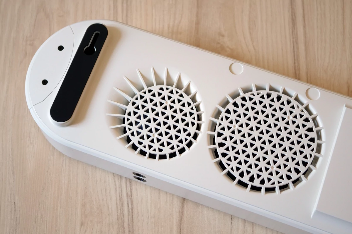

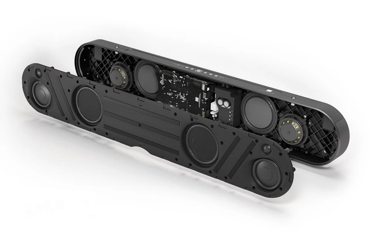

La grille protège un ensemble de haut-parleurs positionnés aux extrémités. Les deux canaux droit et gauche sont composés chacun d'un woofer de 8,9 cm à membrane en aluminium inversée et d'un tweeter de 21 mm à dôme textile. Mais ce n'est pas tout : deux autres woofers identiques rayonnent vers l'arrière. Tandis que le grave est renforcé par quatre radiateurs passifs de 11 cm : deux à l'avant, deux à l'arrière. Les membranes sur la face arrière sont protégées par des pièces de plastique moulées avec l'enceinte. Quatre amplificateurs de 50 Watts maximum s'occupent de tout ce petit monde.

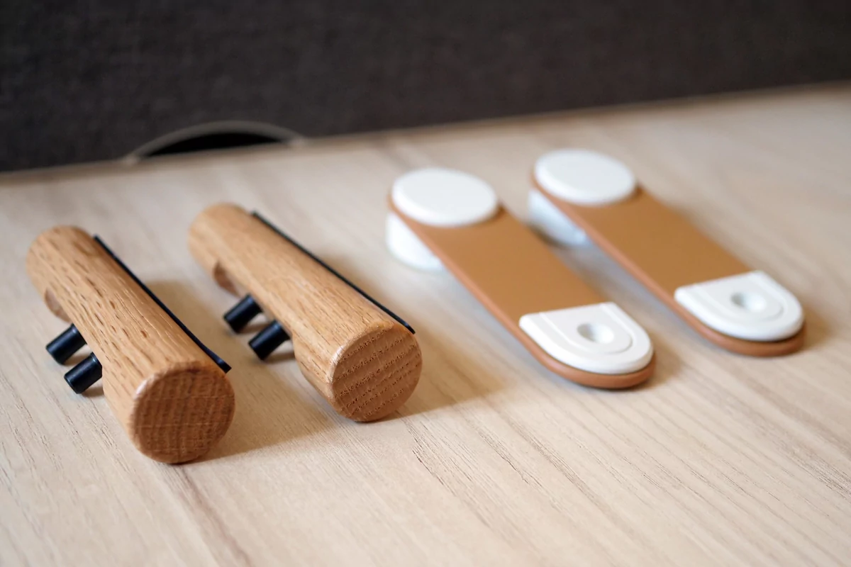

La Katch One peut s'installer de deux façons. Si l'on souhaite la poser sur un meuble, deux petits pieds en bois s'insèrent dans des emplacements caoutchoutés prévus à cet effet sous l'enceinte. Pour la fixation au mur, deux lanières de cuir viennent se visser sur le dessus de la One. Des écarteurs sont intégrés à l'arrière de l'enceinte. Quel que soit le mode de pose choisi, les écarteurs permettent de conserver un espace suffisant avec le mur pour laisser les haut-parleurs arrières s'exprimer.

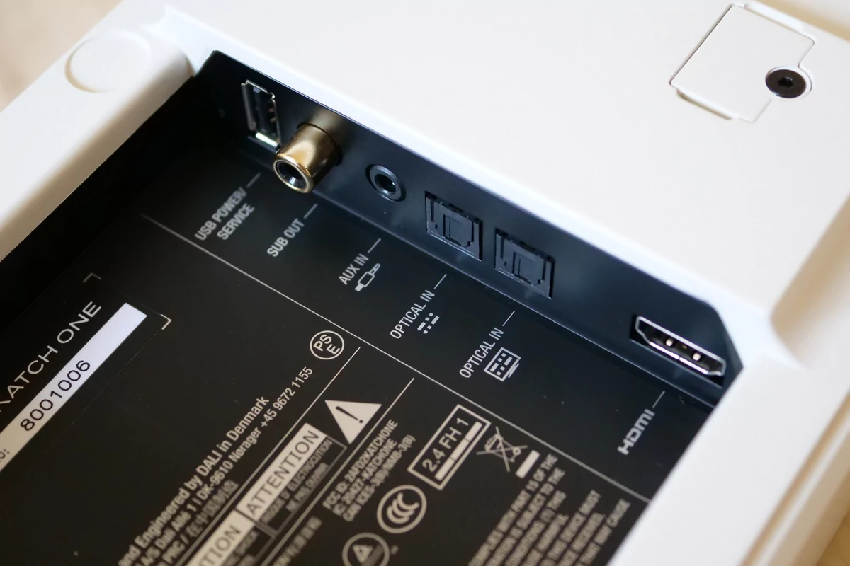

Toujours à l'arrière, un renfoncement accueille la connectique. Il y a tout d'abord une entrée HDMI ARC et CEC. Cela permet de récupérer le son du téléviseur et de toutes les sources qui lui sont raccordées. Attention toutefois, la Katch One ne comprend aucun décodeur Dolby ou DTS. Il faut donc configurer le son de la TV en PCM, sinon il n'y a pas de son !

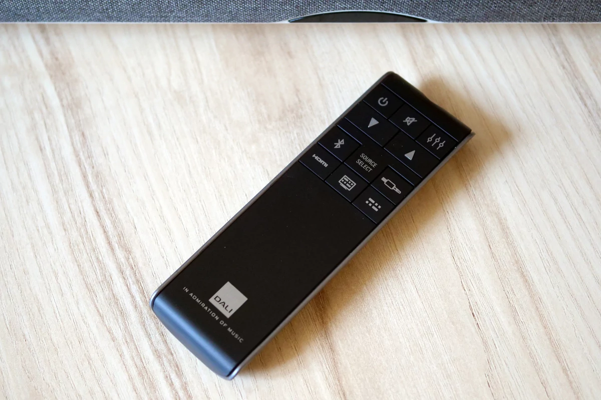

Le CEC offre quant à lui un contrôle synchronisé avec l'écran : quand on l'allume, la barre s'allume. Et idem quand on l'éteint. La télécommande infrarouge de la Katch One devient alors moins utile. Cependant, même si son nombre de touches est limité, elle sert à passer d'une entrée à une autre et à choisir le mode de restitution sonore.
Les autres entrées de la One sont les suivantes : une analogique mini-jack, une numérique optique pour les TV sans HDMI et une numérique optique pour une autre source. Une barre de son avec deux entrées optiques, c'est assez rare pour être souligné. Le port USB ne peut pas être utilisé pour la lecture de fichiers musicaux. Cependant, il peut servir à alimenter un appareil peu gourmand comme un Echo Dot ou un Google Home Mini. C'est une façon élégante d'ajouter d'un coup la connectivité réseau et le contrôle vocal au système. Dernier connecteur, une prise RCA mono pour le caisson de basse de votre choix.

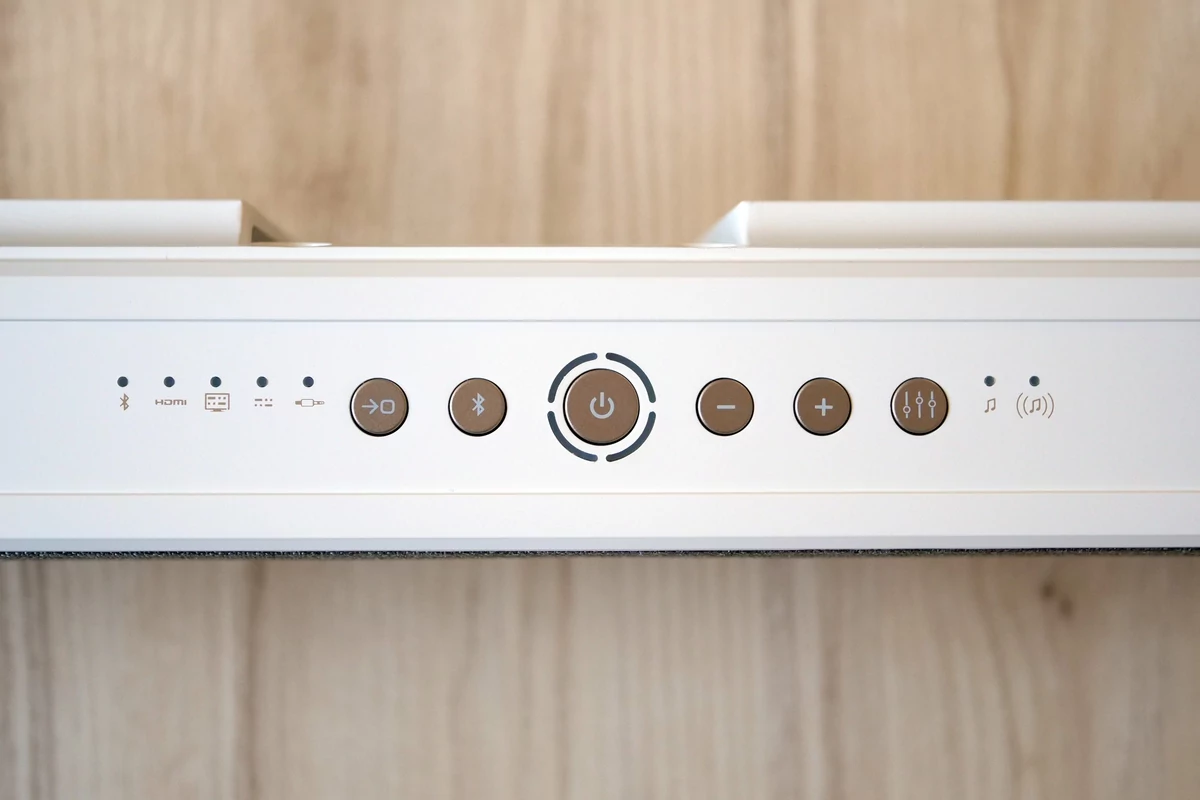

La Katch One ne possédant aucune connectivité réseau, elle n'a aussi aucune application mobile de contrôle ou de paramétrage. La seule possibilité offerte concerne le choix entre le mode audio direct « focus » et un mode élargi « wide ». Pour basculer de l'un à l'autre, il faut prendre la télécommande ou appuyer sur la touche dédiée sur le dessus de la One. Deux petites LED indiquent lequel des deux modes est actif.
Cinq autres touches sont présentes sur l'enceinte. Elles servent à l'allumer et à l'éteindre, à contrôler le volume, à l'association Bluetooth et au choix de la source. Là encore, de petites LED servent à visualiser quelle source est en cours d'écoute. Quatre autres LED encerclent la touche de mise en route : elles indiquent le niveau du volume. Pour des questions esthétiques évidentes, tous ces éléments prenant place sur le dessus de la One sont invisibles lorsque l'on est assis. C'est un peu dommage, car rien ne vient confirmer visuellement les ordres envoyés par la télécommande.
