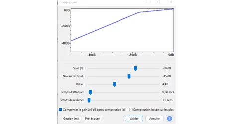

Contrairement à l’option « Tronquer le silence détecté », l’option « Compresseur », contenue dans la partie « Effets », fixe un ratio plutôt qu’une durée de silence fixe.
Cette option est particulièrement intéressante pour respecter le rythme naturel de la voix, dont les silences font justement partie. En compressant par exemple à 50 % tous les sons avec un seuil inférieur ou égale à 20 décibels et d’une durée d’au moins 0,5 secondes, vous faites en sorte de réduire de moitié le volume de ces sons.
Notons que sur cette fenêtre, le « Seuil (t) » est le niveau au-dessus duquel la compression est appliquée à l'audio. Le « Ratio » correspond à la quantité de compression appliquée à l'audio une fois qu'il dépasse le niveau de seuil.
Le « Temps d’attaque » est le temps de réaction du compresseur à toute réduction de gain une fois le seuil dépassé. Le « Temps de relâchement » renvoie à la durée nécessaire au compresseur pour relâcher le signal et le ramener à son niveau d’origine.
