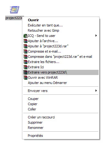

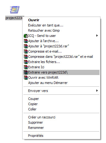

  • Sachez pour finir qu'il vous faudra également un logiciel pour « dezipper » (c'est-à-dire décompresser) les dossiers de freebies que vous téléchargerez, ce qui est indispensable pour les rendre utilisables. Un logiciel tel que Winrar (utilisable gratuitement pendant 40 jours) s'en chargera pour vous.
Une fois le dossier .zip (ou .rar) présent sur le bureau, effectuez un clic droit dessus et sélectionnez « Extraire vers... » dans le menu contextuel qui s'affiche. Le dossier décompression vient ensuite s'afficher à côté zip d'origine (il ne le remplace pas).

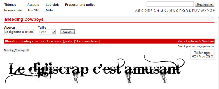

  • Dafont.com est un site spécialisé dans les fontes (les caractères d'imprimerie). Vous y trouverez des centaines de polices pour PC et Mac que vous pourrez tester au moyen de la fonction « Aperçu » avant de télécharger gratuitement celles qui auront retenu votre attention.
Vous ne pourrez manquer de trouver ici la police qui saura agrémenter votre réalisation

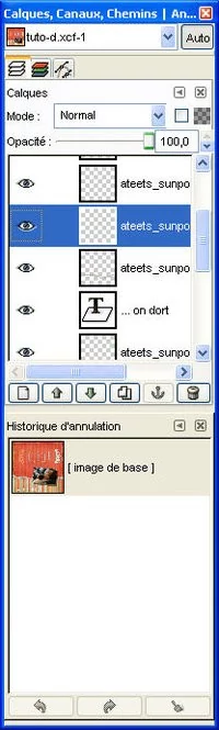

Un mot au sujet des calques
La réalisation d'une page de digiscrap suppose de travailler au moyen de calques. Cette perspective qui peut impressionner ne doit toutefois pas faire reculer ! Les calques sont en effet un outil simple d'utilisation lorsque l'on a assimilé leur principe. Commençons en rappelant qu'ils consistent en des couches superposées sur l'image d'origine. En collant vos éléments sur des calques distincts, vous pourrez facilement les manipuler afin d'ajuster leur taille, leur emplacement, leur inclinaison ou encore leur ajouter une ombre portée, etc. Une fois combinés, ils formeront l'image finale.
Voici ce qu'il faut savoir pour mieux comprendre le fonctionnement des calques :
  • Les logiciels créeront automatiquement un calque lorsque vous utiliserez l'outil Texte.
  • Dans la palette des calques, ceux-ci apparaissent dans l'ordre de création qui détermine également l'ordre dans lequel ils sont affichés. Pour faire passer un élément par dessus un autre, il suffit de déplacer son calque au-dessus de celui que l'on souhaite recouvrir.
  • Le calque qui s'affiche en gris ou bleu est le calque actif (on ne peut pas travailler sur plusieurs calques à la fois).
  • Vous pouvez souhaiter à un moment ou à un autre vous rendre compte de l'apparence qu'aurait l'image sans l'un ou l'autre de ses calques. Pour cela, cliquez sur l'icône symbolisant un œil (le calque existe toujours, mais il devient invisible) et cliquez une seconde fois au même emplacement pour rendre à nouveau le calque visible.
Le calque qui s'affiche en bleu ou gris est le calque actif, celui sur lequel seront appliquées les modifications que vous allez entreprendre.

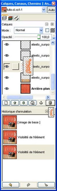

  • Pour supprimer un calque qui ne vous satisfait plus, sélectionnez-le et faites-le glisser jusqu'à l'icône de poubelle située en bas à droite de la palette.
Sélectionnez le calque que vous souhaitez supprimer en le glissant jusqu'à la poubelle.
  • Pour déplacer un calque, sélectionnez-le puis maintenez le bouton de la souris enfoncé de façon à le faire glisser jusqu'à la position souhaitée.

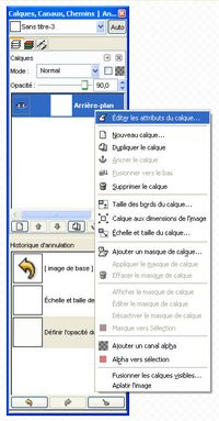

  • Pensez à donner un nom explicite à chacun des calques de façon à pouvoir sélectionner sans délai celui qui vous intéresse. Pour cela, faites un clic droit sur le calque et sélectionnez « Editer les attributs du calque » ; modifiez ensuite le nom dans la boîte de dialogue qui s'affiche puis cliquez sur « Valider ».
Modifiez le nom des différents calques au moyen d'un clic droit > Editer les attributs du calque

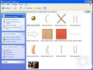

Réunissez dans un dossier tous les éléments utiles à la réalisation de votre page de Digiscrap de façon à ne pas perdre de temps inutilement en recherches, voire à abandonner une composition faute de disposer de tous les éléments souhaités. Faites ensuite une esquisse sur une feuille de papier du résultat que vous souhaitez obtenir. Cette façon de faire vous permettra d'identifier dès le début les éventuels déséquilibres (manque d'éléments, éléments mal placés...) de votre composition et d'y remédier sans tarder.
Notre composition fait appel à l'ensemble des éléments présentés ci-dessous et puisés sur les sites suivants :
  • Kit Sun Porch by Amy Teets proposé par le site Shabbyprincess.com
  • Photo © Jaren Wicklund - Fotolia.com
  • Police KidTYPERuled provenant du site Dafont.com.
Regroupez tous les éléments utiles à votre composition dans un même dossier

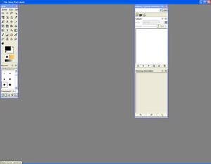

Lors du lancement du logiciel, deux palettes s'affichent : l'une pour les outils à gauche, l'autre pour les calques à droite.
L'interface de The Gimp au démarrage

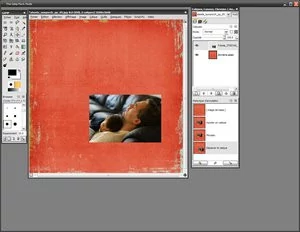

1 - Pour afficher votre page de fond, cliquez sur Fichier > Ouvrir, puis sélectionnez l'image en question dans le répertoire où elle est enregistrée.

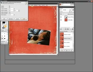

2 - Pour afficher votre photo, sélectionnez Fichier > Ouvrir comme un calque. Au besoin, vous pouvez redimensionner votre image de façon à ce qu'elle n'occupe pas une place trop importante dans la composition. Pour cela, ouvrez-la dans un nouveau document (Fichier > Ouvrir) et passez par le menu Image > Echelle et taille de l'image. Dans la boîte de dialogue qui s'affiche, sélectionnez la qualité « cubique » et modifiez les dimensions de l'image affichées dans les champs largeur et hauteur. Si ces deux paramètres sont liés ainsi que le signale le dessin de chaîne présent à leur droite, cela signifie que les modifications s'effectueront en respectant le ratio de l'image de départ, et qu'il vous suffit de modifier la largeur pour que la hauteur soit automatiquement ajustée. Validez les modifications en cliquant sur « Echelle » puis enregistrez le fichier. Vous pouvez ensuite l'intégrer à votre composition en choisissant Fichier > Ouvrir comme un calque.
Vous aurez probablement à redimensionner vos photos avant de vous lancer dans la réalisation de votre page de digiscrap

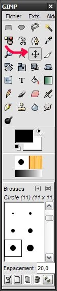

3 - Pour déplacer votre photo vers l'angle inférieur droit, sélectionnez l'outil « Déplacer » matérialisé par une croix fléchée.
Affichez l'arrière-plan puis votre photo, et déplacez cette dernière vers l'angle inférieur droit au moyen de l'outil « Déplacer »

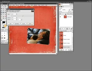

4 - Pour appliquer une légère rotation à votre photo, sélectionnez l'outil « Pivote le calque ou la sélection ». Dans la boîte d'outil qui s'affiche, modifiez l'inclinaison au moyen du curseur. Le résultat est visualisable instantanément dans l'espace de travail.

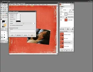

7 - Pour appliquer une ombre portée à la photo, sélectionnez Script-fu > Ombre > Ombre portée, en ayant au préalable sélectionné le calque correspondant à la photo. Vous pouvez modifier le décalage X / Y fixé par défaut sur 8 (ici ramené à 30) ainsi que l'opacité (ici réduite à 50). Contrairement aux deux exemples précédents, vous ne pourrez pas bénéficier d'une pré-visualisation. N'hésitez donc pas à multiplier les essais en utilisant la commande Edition > Annuler.
Appliquez une ombre portée à votre photo

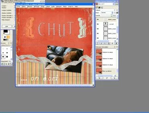

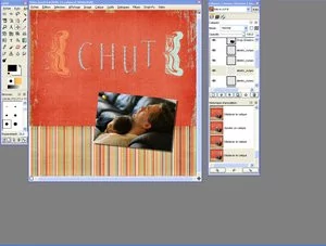

9 - Pour ajouter des inscriptions dans la partie supérieure de l'image, ajoutez les éléments un à un en cliquant sur Fichier > Ouvrir comme un calque. La seule « difficulté » sera posée par la parenthèse bleue ouvrante que l'on souhaite modifier en parenthèse fermante. Pour cela, sélectionnez l'outil « Retourne le calque ou la sélection » : la parenthèse pivotera automatiquement sur elle-même.
Insérer dans l'image tous les éléments nécessaires, puis mettez-les en place au moyen de l'outil « Déplace les calques et sélections »

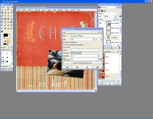

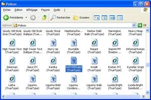

10 - Nous allons maintenant utiliser une nouvelle police (ici KidTYPERuled) téléchargée depuis le site Dafont.com. Décompressez le Zip que vous venez d'obtenir. Le dossier ainsi récupéré contient un document de type TTF, lisible par The Gimp. Pour pouvoir l'exploiter, il vous faudra le placer dans le dossier Polices situé dans le Panneau de configuration. Sélectionnez ensuite l'outil « Ajouter du texte à l'image ».
Téléchargez la police de votre choix puis installez-la dans le répertoire suivant : Panneau de configuration > Polices
11 - Dans la palette d'outils, sélectionnez l'outil Texte et saisissez votre texte dans la fenêtre qui s'affiche (ici « On dort »). Sélectionnez ensuite le calque qui correspond à votre texte puis double-cliquez sur l'outil Texte. La boîte de dialogue qui s'affiche vous permet de modifier de nombreux paramètres, tels que Police, taille, couleur, etc. Validez les modifications en fermant la fenêtre.
Saisissez le texte puis modifiez ses paramètres

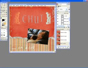

12 - Pour terminer, nous allons ajouter un embellissement à l'image de façon à découvrir un nouvel outil susceptible de rendre bien des services. Insérez le ruban en cliquant sur Fichier > Ouvrir comme un calque. On remarque que le ruban ne recouvre pas parfaitement la limite entre les deux calques. Pour corriger ce défaut, nous utilisons l'outil « Etire le calque ou la sélection ». Cliquez à l'intérieur ou sur les côtés du calque pour modifier sa forme à votre convenance.
Modifiez la forme de votre calque en cliquant sur ses extrémités, voire à l'intérieur de ses limites

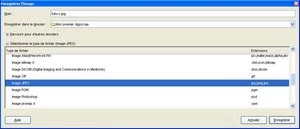

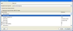

Sauvegarder le document
Au moment de sauvegarder votre image, plusieurs possibilités s'offrent à vous selon l'état de votre travail (achevé ou non) et l'usage que vous comptez en faire (Impression ou partage par Internet) :
  • Document en cours de travail : il est important de conserver les calques de façon à pouvoir continuer à modifier finement chacun des éléments de l'image. Oubliez donc l'enregistrement en JPeg qui vous obligera à les aplatir, et sauvegardez votre document dans le format d'origine du logiciel (PSD pour Photoshop, PSP pour Paint Shop Pro, XCF pour The Gimp...).
Les documents en cours de travail devront être enregistrés dans le format de The Gimp (.xcf)
  • Document terminé, destiné à l'impression : vous pouvez cette fois aplatir les calques en enregistrant en JPeg ou en Tiff. Conservez la résolution de 300 dpi dans laquelle vous avez travaillé. Notez que le logiciel vous permettra de choisir la qualité de l'image, ce qui revient à choisir la compression que vous lui appliquerez. La compression sera nulle si vous réglez la qualité sur 100, mais le poids de l'image sera élevé. A l'inverse, plus vous augmenterez la compression et plus vous réduirez le poids de l'image et par conséquent, sa qualité. Sachez toutefois que si vous vous contentez d'une valeur de compression de l'ordre de 80, cette perte de qualité ne sera pas perceptible. Notez enfin l'existence d'une fonction « Afficher l'aperçu » dans la fenêtre d'image qui vous permettra de connaitre précisément le poids de l'image en fonction du degré de compression.
Enregistrez en Jpeg ou Tiff les documents terminés
  • Document terminé, destiné à la visualisation sur écran : choisissez l'enregistrement en JPeg qui constitue à lui seul une garantie de lisibilité par tous. Auparavant, réduisez la résolution à 72 dpi et appliquez une compression à l'image de façon à en diminuer le poids.
