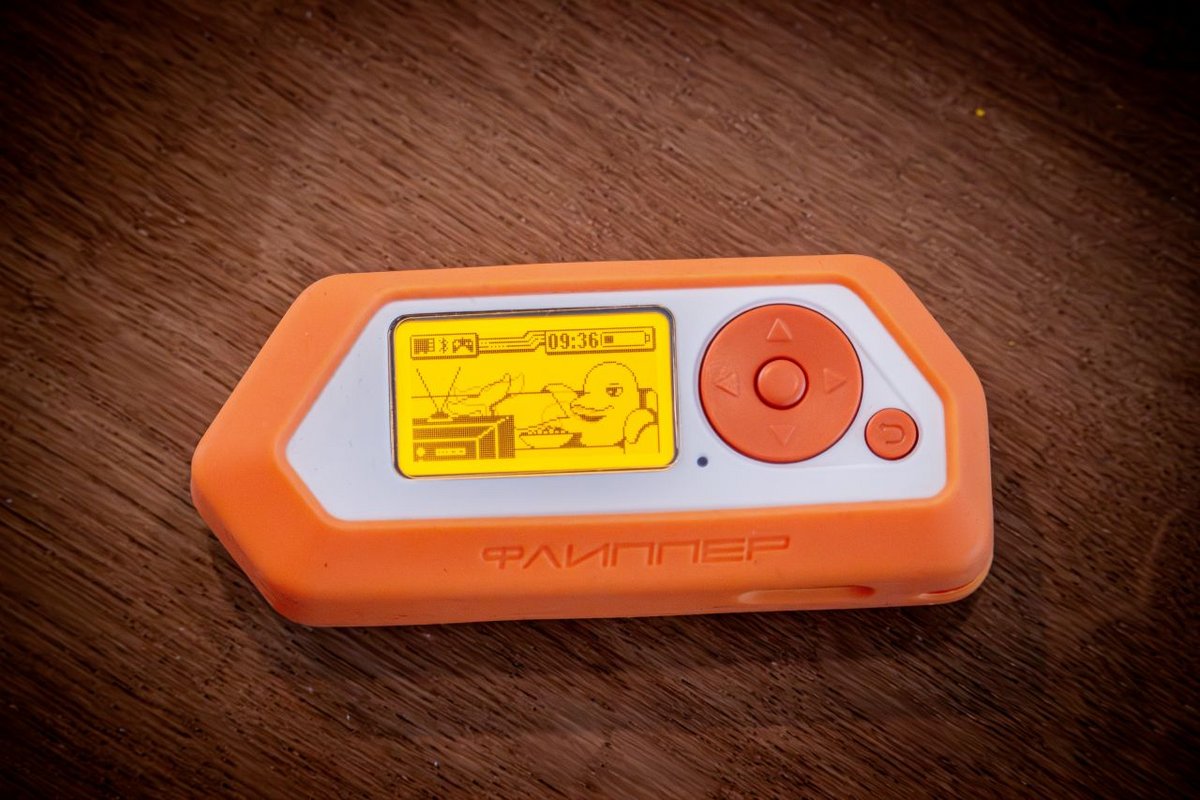

Le Flipper Zero est capable d’imiter des clés de voiture, y compris celles protégées par des codes roulants. Cette vulnérabilité touche des millions de véhicules.
Il n'a rien de clés de voitures, pourtant, le Flipper Zero peut les imiter - ©Geert Verhoeff / Shutterstock
L'info en 3 points
  • Le Flipper Zero permet d'imiter des clés de voiture avec codes roulants, exposant des millions de véhicules à des risques.
  • Les systèmes de codes roulants, vulnérables depuis des années, sont désormais exploitables par le grand public avec Flipper Zero.
  • Les constructeurs peinent à mettre à jour les anciens systèmes, exposant encore de nombreux véhicules à ces failles.
Les codes roulants sécurisent les accès sans clé des voitures depuis les années 1990. À chaque pression, la télécommande génère un nouveau code, empêchant la réutilisation. Pourtant, un firmware destiné au Flipper Zero capture ces codes et les rejoue dans un ordre précis. Le véhicule s’ouvre sans que la clé originale soit affectée. Cette faille, connue depuis plusieurs années, devient accessible au grand public via un appareil vendu autour de 200 euros. Les constructeurs ne disposent pas de correctifs simples, car les systèmes impliqués contiennent du matériel difficile à mettre à jour.

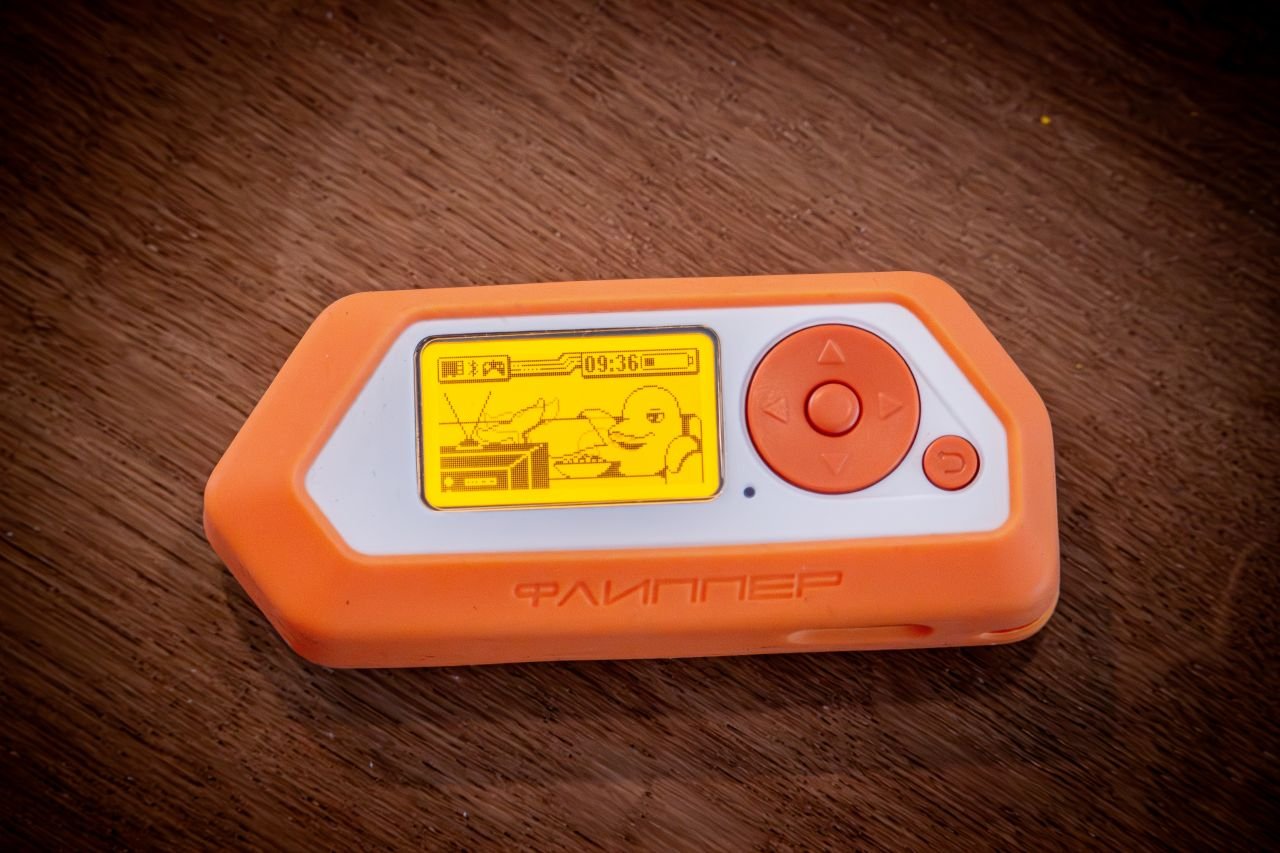

Le firmware pour Flipper Zero exploite cette technique. Il capte les signaux puis les rejoue, émule toutes les fonctions de la télécommande : verrouiller, déverrouiller, ouvrir le coffre. Parfois, la clé originale se désynchronise et devient inutilisable, mais souvent elle fonctionne encore. Trois firmwares populaires pour Flipper Zero, Unleashed, Momentum et RogueMaster, offrent des options diverses. Tous rendent donc ces attaques accessibles sans se ruiner.
