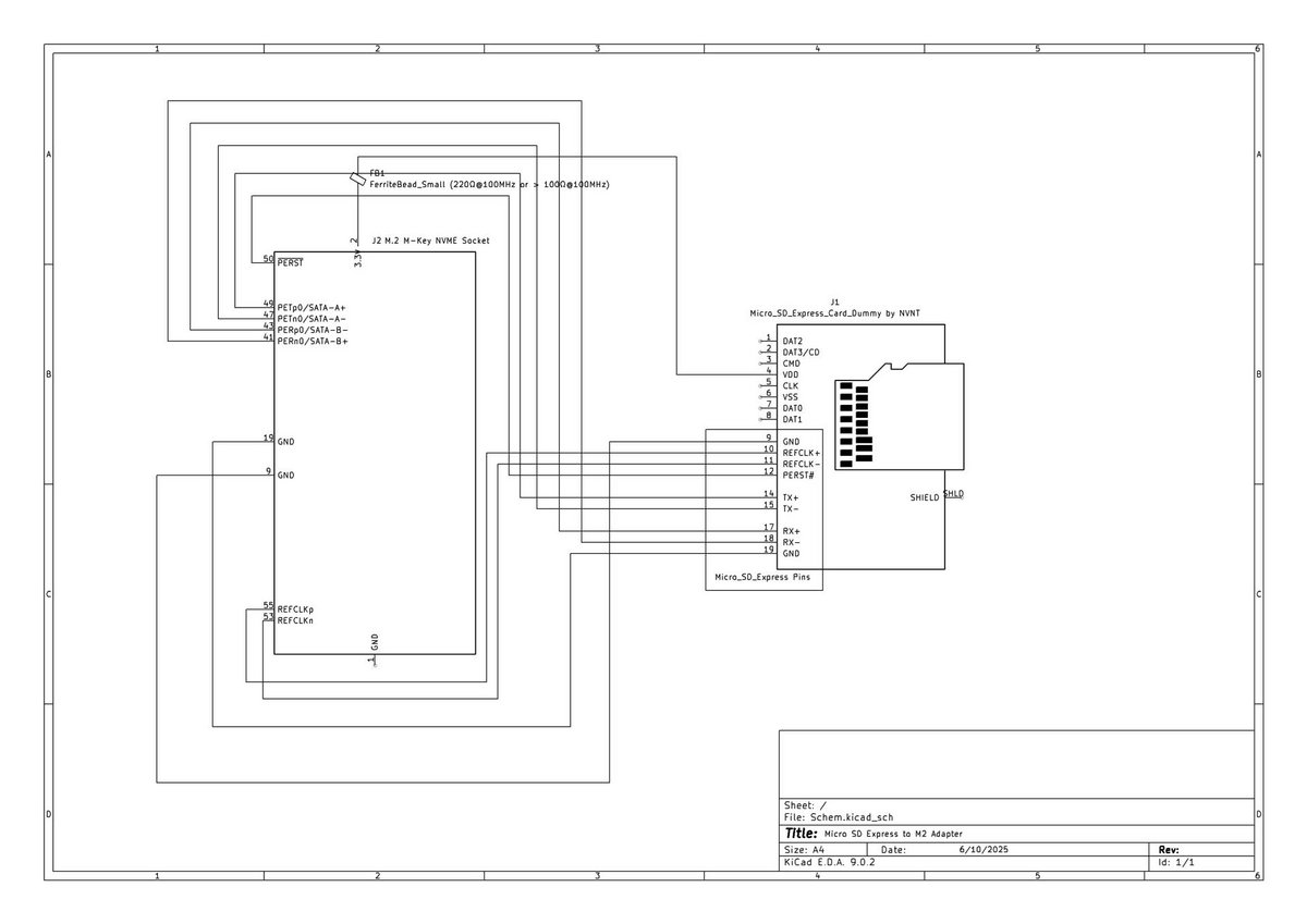

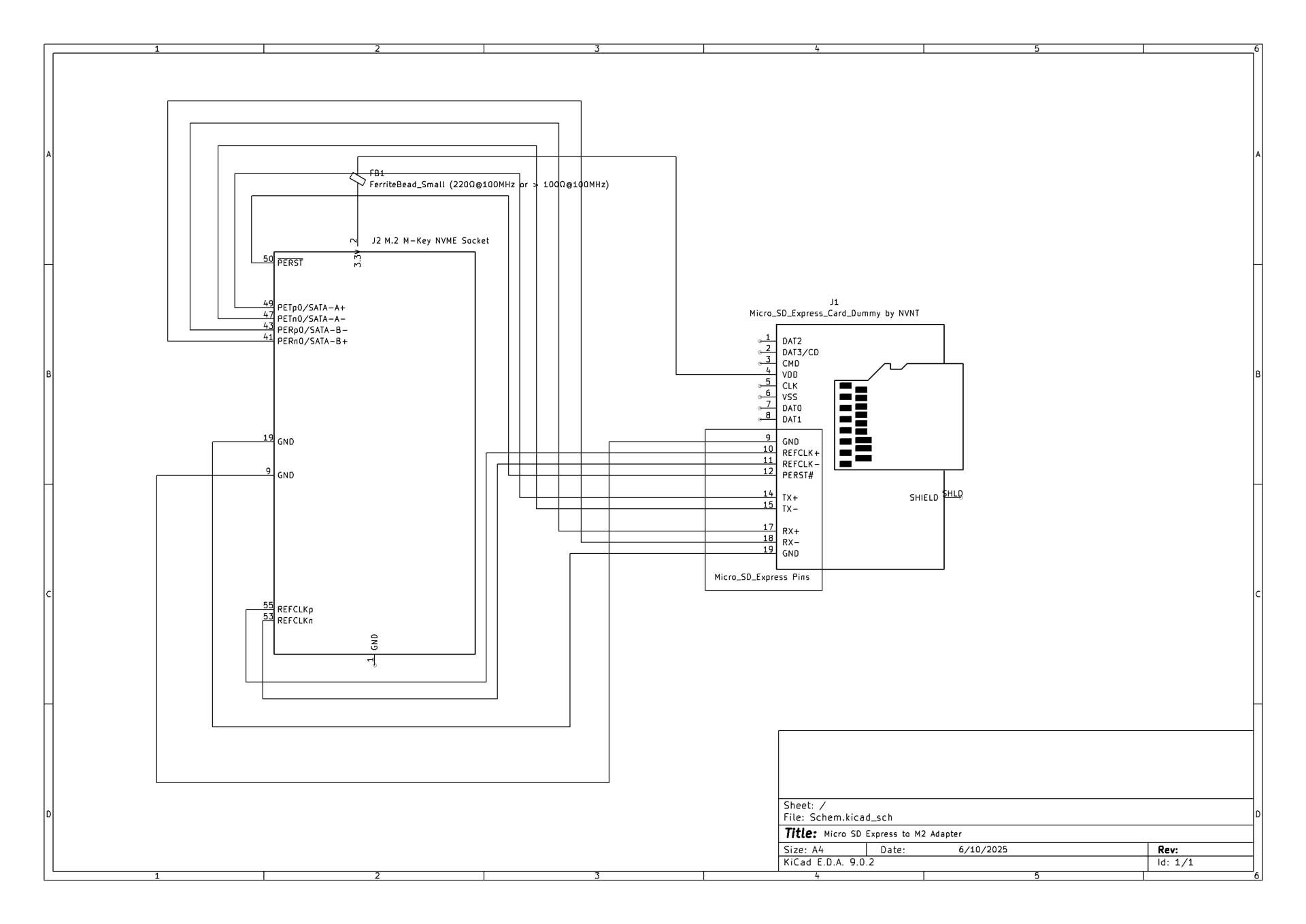

Si en apparence il s'agit d'un « bête » lecteur de microSD, la talentueuse équipe a découvert que les choses vont plus loin et qu'au-delà de la lecture de ces cartes mémoires, le matériel mis en place par Nintendo prend en charge le standard SD Express dans version 7.1. De fait, NVNTLabs nous précise qu'une véritable interface PCI Express Gen 3 est accessible à qui sait gratter un peu.

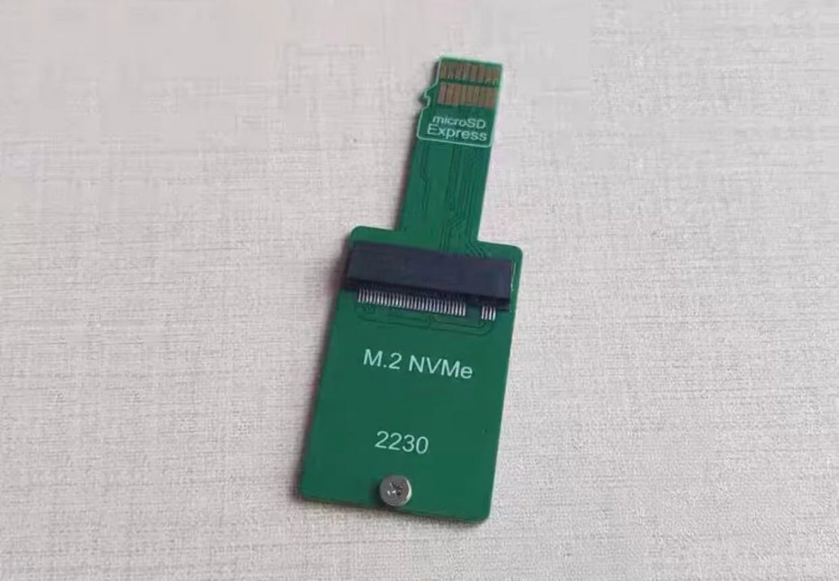

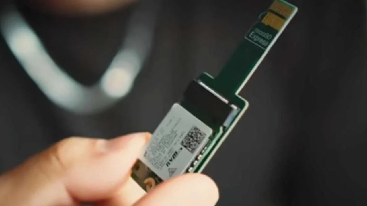

Bien sûr, NVNTLabs ne s'est pas contenté de parler de cette découverte et de la documenter. Non, les petits malins ont mis au point un petit adaptateur lequel vient adresser les broches du port du lecteur microSD au standard M.2 NVMe.
Unité de stockage rapide, à petit prix
Il n'y a donc pas grand-chose à faire et surtout, comme l'explique NVNTLabs, il n'est pas « question de concevoir le moindre protocole de translation des données, c'est le contrôleur hôte de la Switch 2 qui se charge de tout ». Les choses semblent si bien fonctionner que l'on pourrait très bien imaginer que Nintendo a elle-même quelques projets autour de ce lecteur de microSD.
Schéma de l'adaptateur mis au point pour la Switch 2. ©NVNTLabs
Sur la page GitHub du projet SDEX2M2, l'équipe NVNTLabs explique tout ce qu'il faut faire pour profiter de tout le potentiel du lecteur et détaille notamment les performances que l'on peut attendre d'un SSD ainsi connecté : environ 1 Go/s puisque c'est la limite d'une interface PCIe Gen 3 x1. Mais l'avantage n'est pas seulement technique, il est aussi économique.

Notez cependant qu'il n'est pour l'heure question que d'un projet. Le chantier est toujours en cours chez NVNTLabs et l'équipe met par exemple en garde sur de possibles dégâts résultant de l'utilisation d'un SSD trop gourmand en énergie : il faut donc veiller à utiliser les SSD M.2 les plus sobres pour ne pas risquer de dommages. Avouez que ça serait dommage !

L'adaptateur est prévu pour des SSD M.2 au format 2230. ©NVNTLabs
