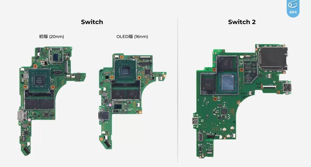

Alors que la Switch 2 de Nintendo ne sera pas disponible dans le commerce avant le 5 juin prochain, des petits malins sont parvenus à mettre la main sur ce qu'ils affirment être une carte mère officielle de ladite console.
Une carte mère qui a toutefois l'inconvénient de ne pas être fonctionnelle, mais qui permet malgré tout d'analyser les différents composants qui s'y trouvent et, en faisant marcher nos petites cellules grises, d'estimer un peu la puissance de la bête, par rapport à une carte graphique PC par exemple.

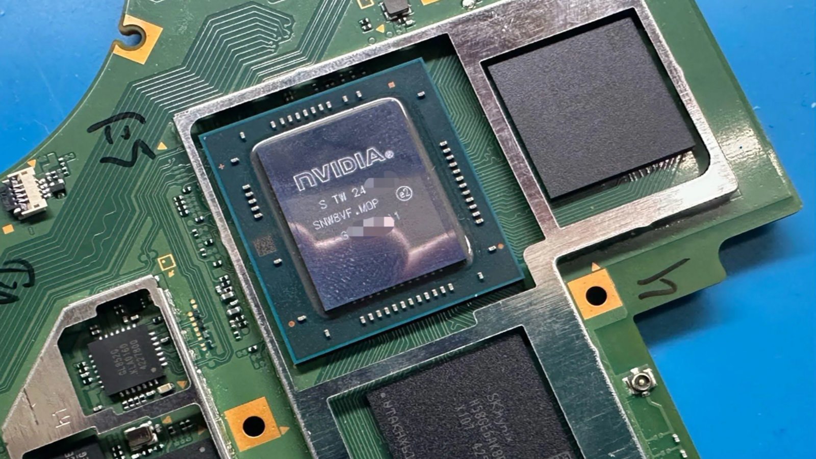

Un SoC NVIDIA T239 au cœur de la console

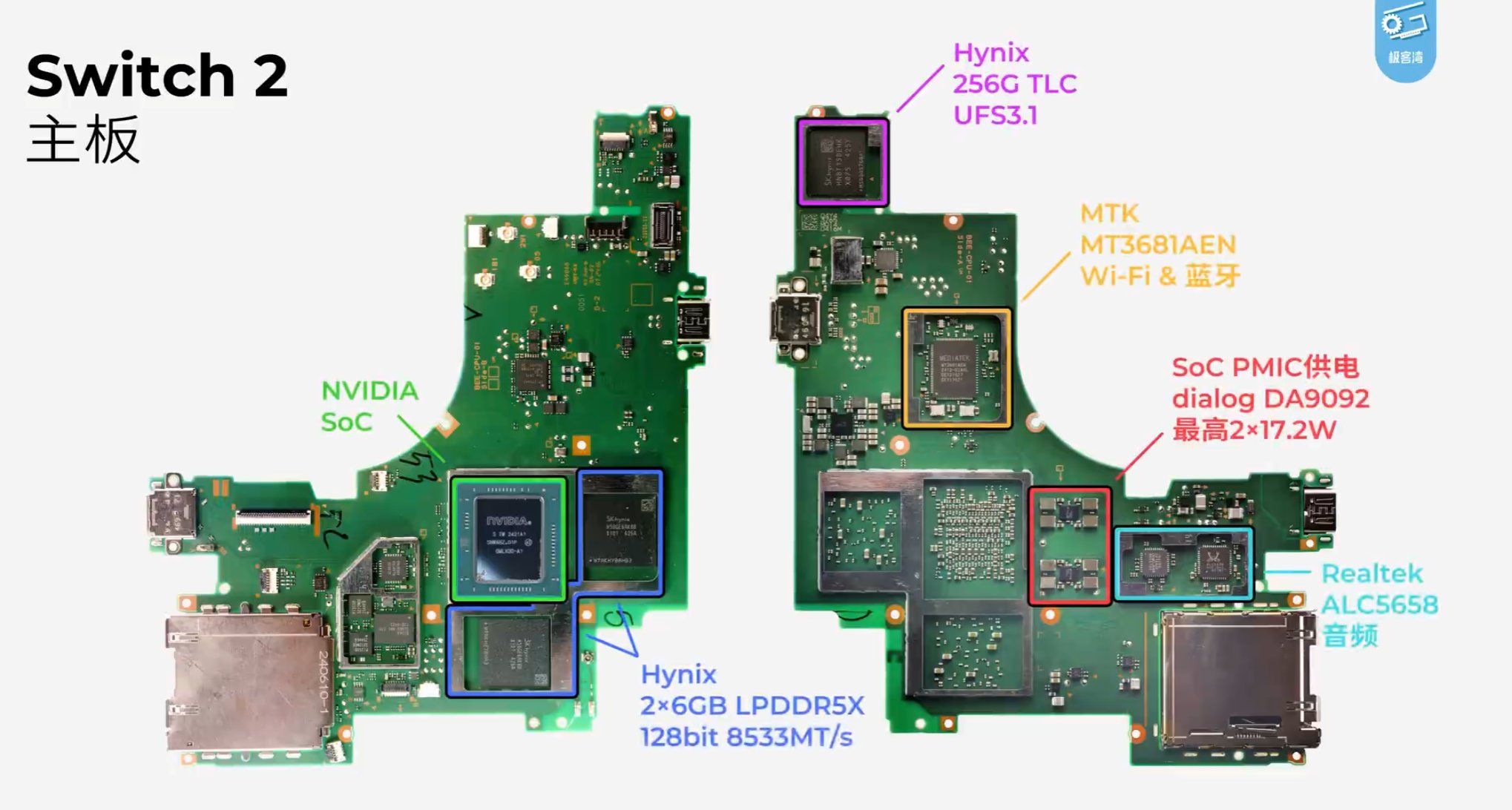

Ainsi, on trouve assez souvent des processeurs « échantillons d'ingénierie » en provenance de chez AMD ou Intel, mais Kunarl – connu sur X.com pour ses analyses de composants – et Geekerwan – Youtubeur adepte des tests détaillés – se sont associés pour entrer en possession de cette supposée carte mère de Nintendo Switch 2. Nous n'avons aucun moyen d'en être sûrs, mais si c'est un faux, il est rudement bien fait… vidéo (ci-dessous) à l'appui.
Tous les composants – ou presque – ont été identifiés. ©VideoCardz
Pour la modique somme de 1 000 renmibi (plus ou moins 122 euros), ils ont fait l'acquisition de cette carte mère sur laquelle on voit aisément un chip NVIDIA. La somme paraît ridiculement faible pour un tel objet de collection… mais il y a un hic : la carte n'est pas fonctionnelle. Le courant semble circuler, mais après avoir été allumée, elle n'envoie aucun signal.
Il en faut plus pour décourager Geekerwan qui s'est mis en tête d'étudier la carte dans les moindres détails afin de nous apporter de nouvelles informations sur la prochaine console de Nintendo. Il a ainsi été question d'analyser en profondeur les différents composants et, plus particulièrement, le SoC T239.

Petite comparaison avec les cartes mères des Switch « de base » et OLED. ©VideoCardz

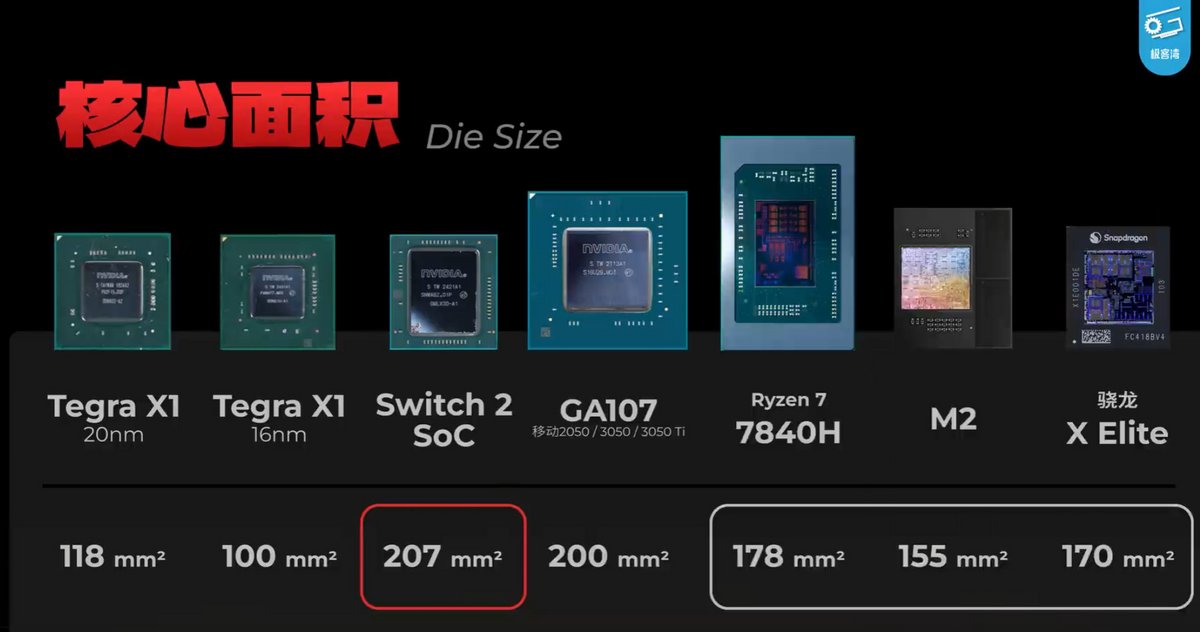

En effet, le T239 est un SoC d'une superficie de 207 mm² et qui regroupe un total de 1 536 cœurs CUDA. Nous sommes très loin des 2 560 cœurs de la plus petite carte graphique desktop de la série 30, la GeForce RTX 3050. Non, si l'on veut trouver une puce PC plus proche du T239, il faut se tourner vers le GPU GA10B que NVIDIA a préparé pour la seule série 20 en architecture Ampere, la GeForce RTX 2050 à destination des laptop.
En réalité, le T239 serait un dérivé du GA10F, une puce un peu moins puissante. Quand la RTX 2050 dispose de 2 048 cœurs CUDA, il faut donc se contenter de 1 536 cœurs sur le T239. Réduction similaire pour les unités de texture (64 contre 48), les ROP (32 contre 16) ainsi que les cœurs Tensor (64 contre 48). Le cache L1 est, lui, divisé par deux (3 Mo contre 1,5) et le cache L2 l'est carrément par quatre (4 Mo contre 1 Mo).
Le SoC T239 occupe une surface de 207 mm². ©VideoCardz
