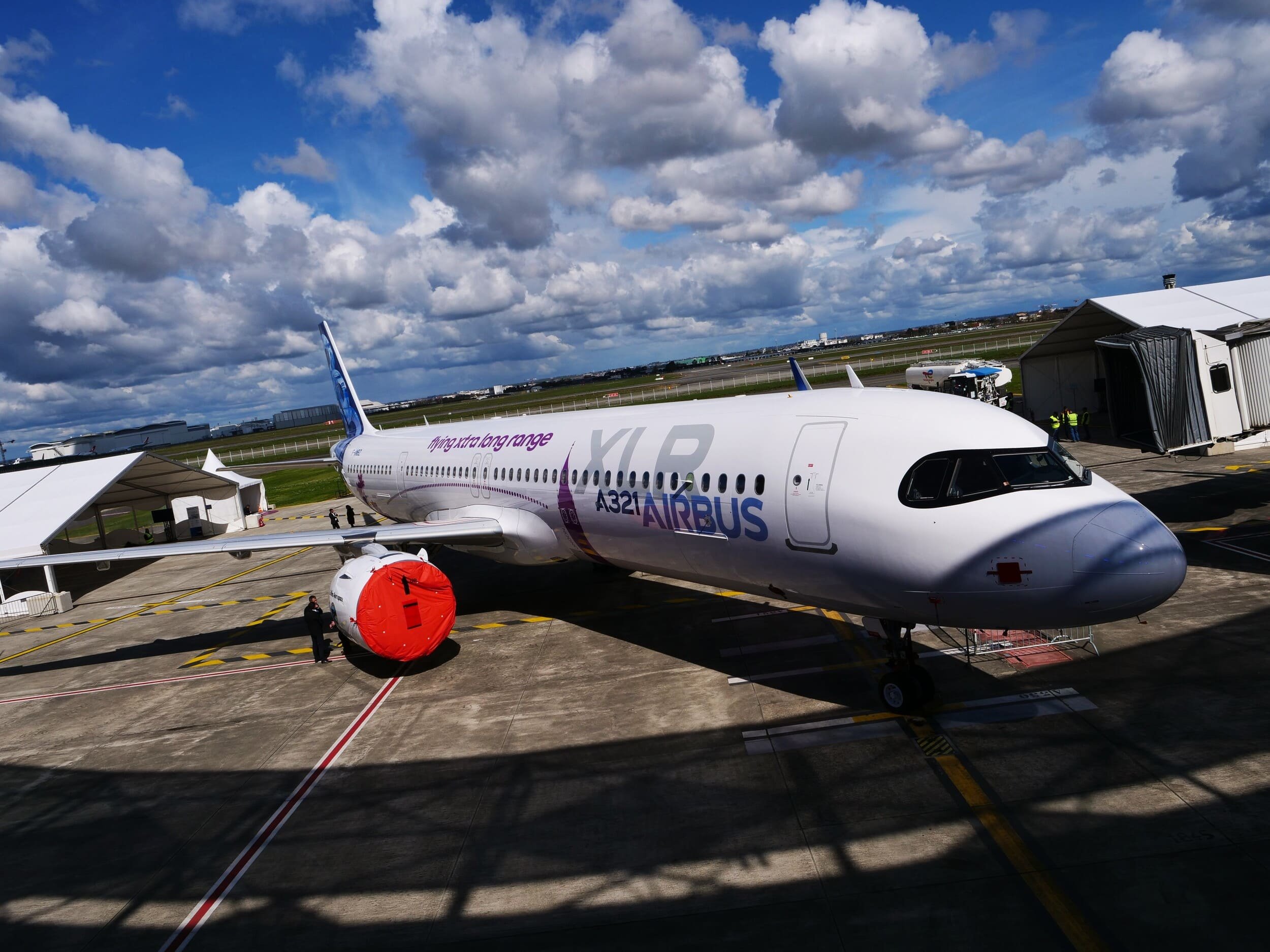

Airbus mise beaucoup sur le SAF. L'Airbus A321 XLR, ici en image, fait partie de ces appareils pouvant embarquer du carburant d'aviation durable. © Alexandre Boero / Clubic

L'Airbus A321 XLR peut voler avec du SAF, comme tous les avions Airbus d'ailleurs. © Alexandre Boero / Clubic
