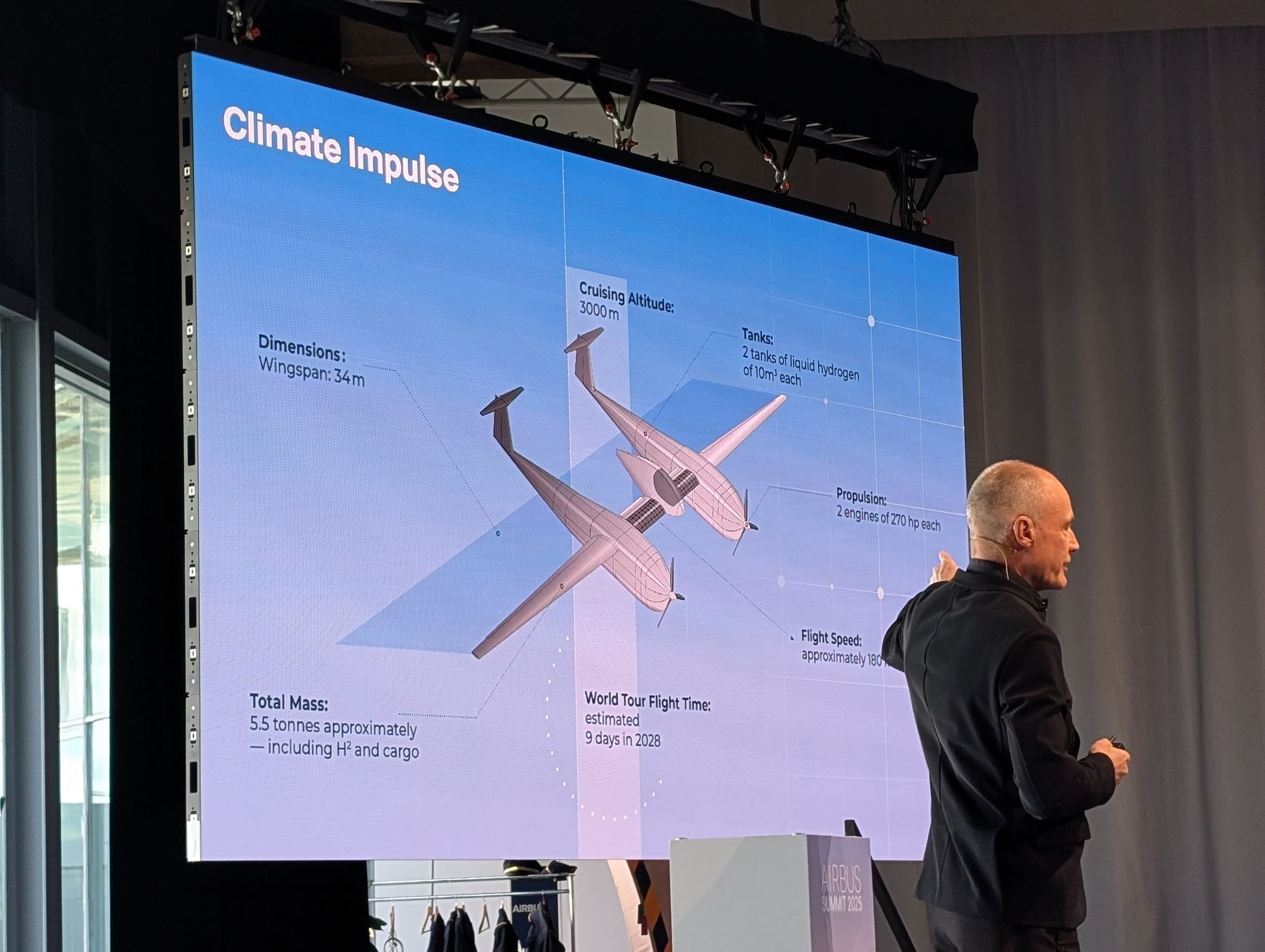

Le Climate Impulse est actuellement en pleine construction, avec déjà « 3/4 des ailes qui sont moulées » et « le cockpit qui est également moulé », nous précise Bertrand Piccard. L'avion à hydrogène liquide est complété en bonne partie, et l'équipe s'attelle maintenant au moulage des deux fuselages qui accueilleront les réservoirs cryogéniques.
Le projet, insiste Bertrand Piccard, n'est pas une simple idée théorique. « Ce n'est pas juste un projet sur une planche à dessin, l'avion est bien construit à 30 ou 40% ». La mission du scientifique avance avec un calendrier ambitieux. « On aura les vols test en 2026, des vols plus longue durée en 2027, puis en 2028 si tout va bien, la tentative de tour du monde », détaille-t-il.
L'explorateur, qui avait déjà réalisé le tour du monde avec Solar Impulse, se prépare ! Il a repris l'entraînement en s'exerçant « à piloter des avions étranges » au comportement particulier. Ces entraînements se font notamment sur des planeurs à grande envergure, pour s'adapter aux spécificités de pilotage que présentera Climate Impulse.
Bertrand Piccard réalisera donc, l'année de ses 70 ans, un vol de neuf jours sans escale à 180 km/h avec un avion biplace. Son système de propulsion repose d'ailleurs sur un principe innovant : « On extrait de l'hydrogène, on le liquéfie et on le met dans des réservoirs cryogéniques. [...] On prend ce boil-off, qui passe dans les piles à combustible pour refaire de l'électricité. » Ces piles à combustible, équipées de membranes fournies par Syensqo, sont déjà en phase de test et montrent des performances prometteuses.
Bertrand Piccard présente ici les spécificités techniques du Climate Impulse © Alexandre Boero / Clubic

L'utilisation de l'hydrogène liquide est un vrai défi technique. « Cet hydrogène liquide doit être tenu dans des réservoirs qui sont comme des très gros thermos, pour éviter que ça s'évapore trop rapidement », explique Piccard. Ce choix s'impose face aux limites de l'hydrogène gazeux compressé utilisé dans les transports terrestres. Contrairement aux réservoirs traditionnels de véhicules terrestres comprimés à 350 ou 700 bars, l'hydrogène liquide conservé à -253°C offre un meilleur rapport poids/énergie pour les applications aériennes.
L'équipe de Climate Impulse travaille bien sur une innovation de rupture, pionnière même pourrait-on dire. « On est en train de travailler sur des réservoirs d'hydrogène liquide en matériaux composites, ce qui ne s'est encore jamais fait », explique Bertrand Piccard, dont l'objectif est ambitieux : « On doit avoir des réservoirs qui pèsent le même poids que le contenu, ou moins. Et ça, non, ça ne s'est jamais fait. » Un défi, oui, puisque les réservoirs d'hydrogène liquide actuels pèsent généralement plusieurs fois plus que leur contenu.
Plusieurs partenaires industriels soutiennent le projet, comme Syensqo pour les technologies composites et les membranes, Airbus pour le soutien technique, ArianeGroup pour les réservoirs cryogéniques et Safran pour les moteurs. Bertrand Piccard est plutôt satisfait de l'engouement. « Le soutien est bon, compte tenu de l'ambition du projet. »
