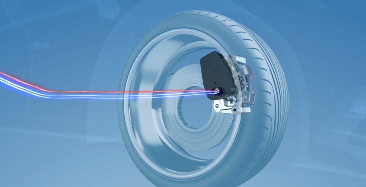

Les nouveaux systèmes de freinage utilisent des capteurs et des algorithmes pour ajuster la pression appliquée sur chaque roue en fonction des conditions de route. Contrairement aux systèmes hydrauliques, où un liquide transfère la force de la pédale de frein aux étriers, ces systèmes électroniques s'appuient sur un calculateur qui détecte l'intention du conducteur et agit immédiatement.
Brembo a conçu le système Sensify, qui fonctionne sans hydraulique et s’appuie sur des moteurs électriques installés sur chaque étrier. De son côté, ZF propose une technologie hybride combinant des freins avant hydrauliques et des freins arrière électroniques. Ces solutions permettent une réduction significative du temps de réaction. ZF affirme que son système peut diminuer de neuf mètres la distance d’arrêt en freinage d’urgence à 100 km/h.
