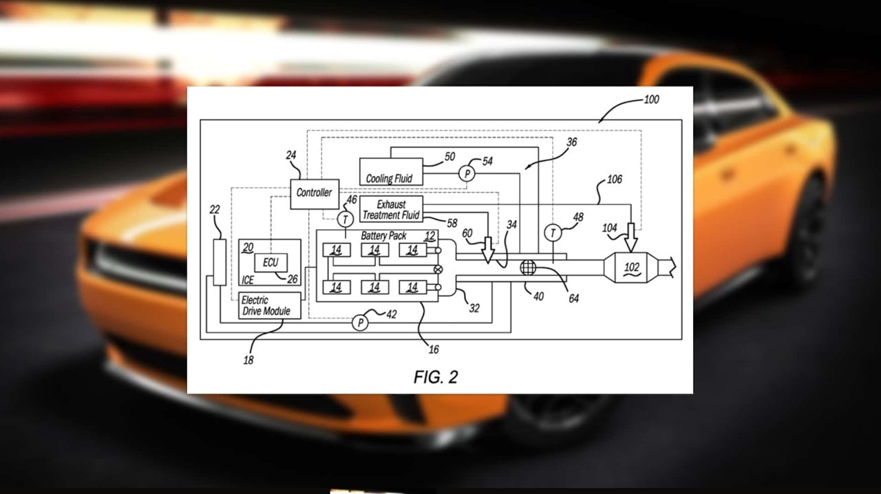

Le constructeur a imaginé un dispositif capable d'évacuer les gaz nocifs produits lors d'une surchauffe des batteries. Le système comprend plusieurs zones de traitement chimique, à l'image d'un convertisseur catalytique moderne. Cette technologie brevetée répond à un problème spécifique : la production de gaz inflammables comme l'hydrogène, le méthane ou l'acétylène lors d'un emballement thermique des batteries.
Un système innovant pour prévenir les incendies
En dehors d'évacuer les gaz dangereux, le mécanisme développé par Stellantis les traite chimiquement avant leur rejet dans l'atmosphère. Les ingénieurs ont conçu plusieurs zones de traitement pour éliminer ou réduire la présence des différentes substances chimiques dans le flux gazeux. Un moyen de diminuer les risques d'inflammation spontanée à l'intérieur de la batterie. Le système surveille en permanence l'état des cellules et intervient dès les premiers signes de défaillance.
Le brevet détaille une liste précise des gaz ciblés : l'hydrogène, le méthane, l'éthane, l'éthylène, l'acétylène, le propane, le cyclopropane et le butane. Ces substances se libèrent lors d'un dysfonctionnement de la batterie, comme un court-circuit, un dommage mécanique, un incendie externe ou une surcharge. Le processus ressemble au principe du convertisseur catalytique des voitures thermiques, mais appliqué aux émissions de batteries défectueuses.
La technologie brevetée par Stellantis prend également en compte différents scénarios de défaillance. Le système réagit non seulement à la présence de gaz nocifs, mais aussi à la pression générée par leur accumulation dans le pack batterie. Les ingénieurs ont également prévu des mécanismes d'isolation pour empêcher la propagation d'une défaillance d'une cellule à l'autre.
Un des schémas du brevet de pot d'échappement sur les VE de Stellantis © Stellantis
