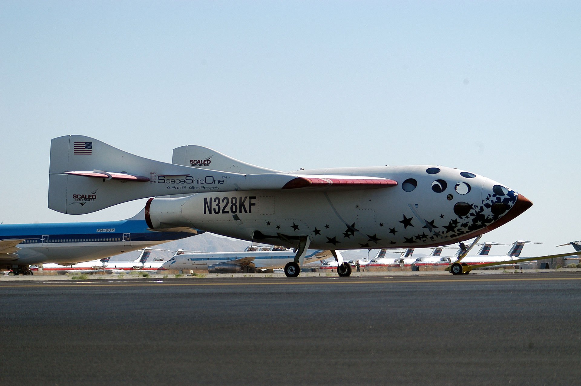

Pour comprendre l'origine des avions-fusées SpaceShipTwo, il faut se souvenir du SpaceShipOne. En 2004, cet avion-fusée (aujourd'hui exposé au prestigieux Smithsonian Museum à Washington) réussit à dépasser trois fois la frontière de l'espace à 100 kilomètres d'altitude. L'avion, dessiné par Burt Rutan et réalisé par l'entreprise privée Scaled Composites, gagne haut la main l'Ansari X-Prize devant toutes les autres entités privées qui ont pris part au concours.

Le SpaceShipOne qui a volé trois fois au-delà des 100 kilomètres d'altitude © Scaled Composites
