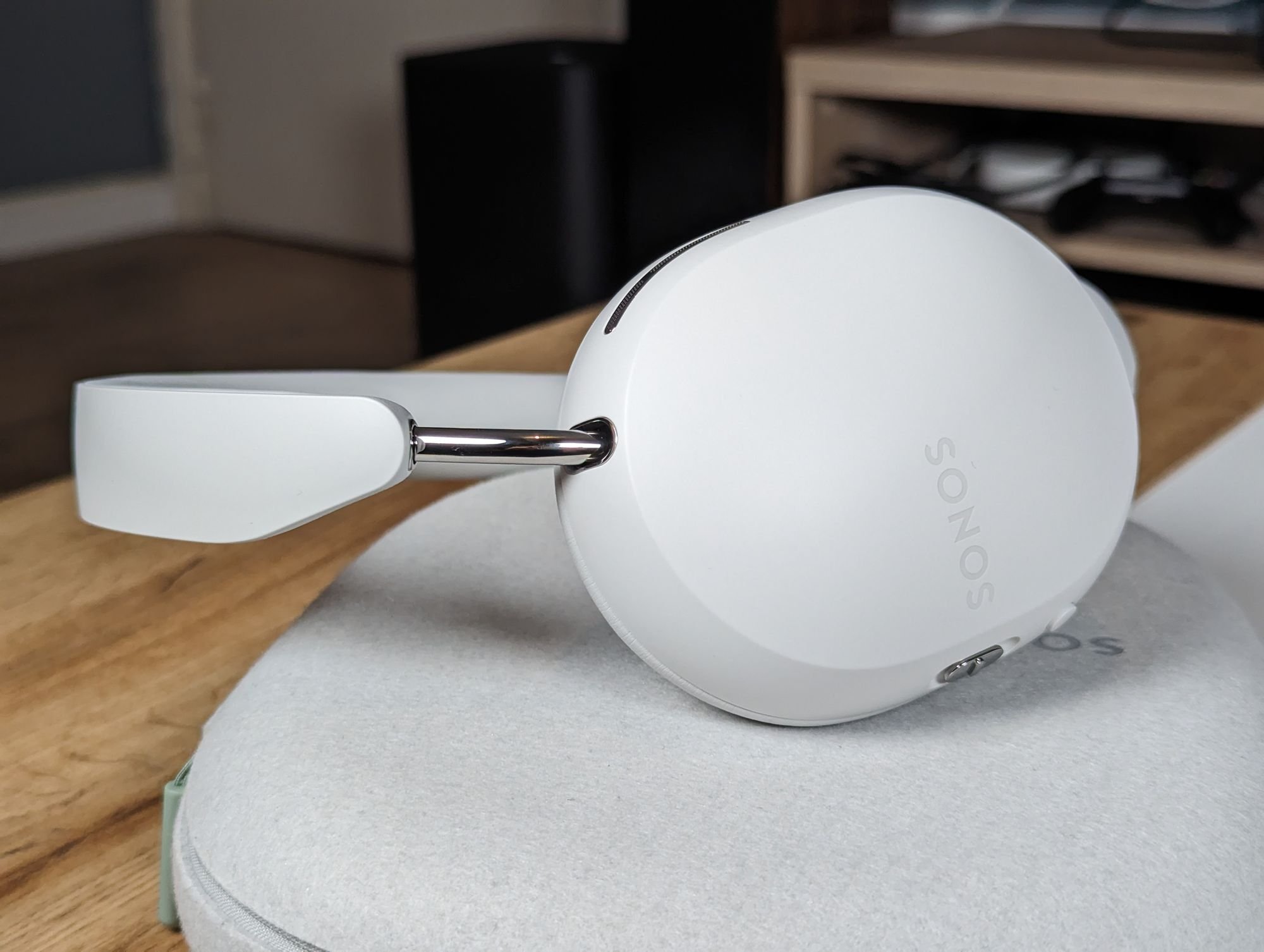

Le constructeur a pour l'occasion mis le paquet sur le design de son casque audio bluetooth, mais également sur les fonctionnalités. Outre la présence d'une puce haut de gamme Qualcomm (avec codec lossless), il met en avant une réduction de bruit avancée, un son « d'une clarté extraordinaire », et une autonomie robuste. Cerise sur le gâteau, la promesse d'une expérience Dolby Atmos, grâce à un lien privilégié avec ses barres de son. Ambitieux, mais également dispendieux.
Tel qu'Apple aurait pu l'imaginer
100 % Sonos dans la philosophie, l'Ace est selon nous la représentation parfaite de ce qu'aurait pu être l'Airpods Max, du moins dans son design. Ce Sonos est l'exemple même du produit épuré et réussi. Rien ne déborde, aucune aspérité ou élément discordant n'apparaît, le constructeur privilégie les courbes, les traits épurés, les surfaces pâles et uniformes. Mention spéciale pour les coques, qui affichent une finesse assez impressionnante.
Apple a de la concurrence avec le Sonos Ace © Guillaume Fourcadier pour Clubic
Malgré tout, la marque ne s'abandonne pas totalement aux tons mats, puisque quelques éléments rutilants sont présents sur l'Ace, à commencer par les branches en inox. Afin de conserver un maximum de discrétion, ces dernières s'intègrent (y compris le système de pivot) directement dans les coques.
Le casque est design et élégant © Guillaume Fourcadier pour Clubic
Les branches constituent les seuls éléments visibles en métal. Pour le reste, nous alternons plastique et similicuir (coussinets et repose-tête). Comme Bose et Sony ? Pas vraiment. Puisque sans atteindre la maestria premium d'un Bowers & Wilkins PX7 S2, ce modèle bénéficie d'une fabrication assez impressionnante, sans réel défaut. La structure est dense, l'assemblage à peu près parfait, aucun grincement de structure ne se fait sentir. Forcément, cela passe par un poids plus élevé que la moyenne : 312 g (contre 254 g pour le WH-1000 Xm5, et 252 g pour le QC Ultra Headphones).
