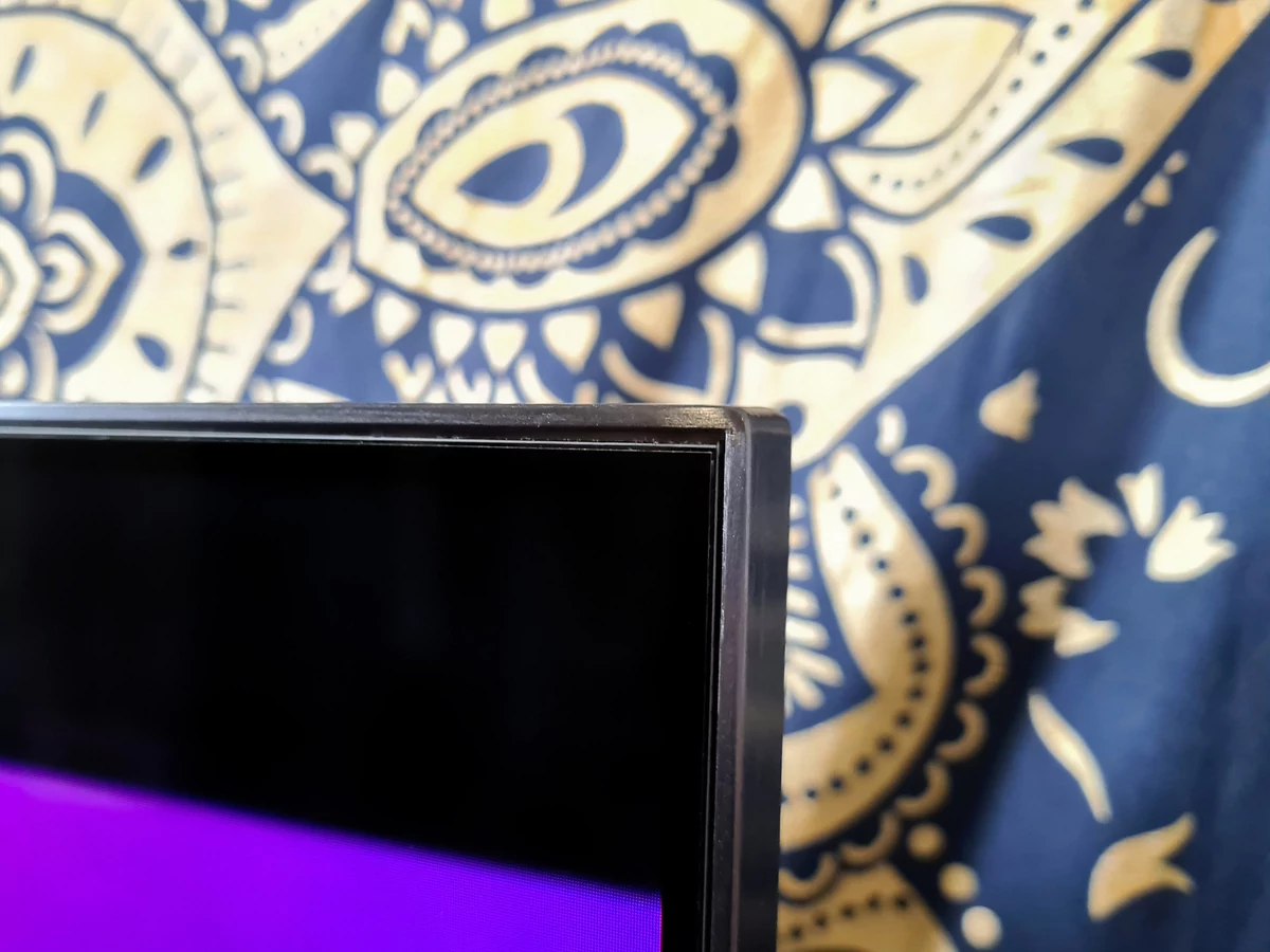

Le C835 arrive avec un design épuré, plus minimaliste que celui de son prédécesseur puisqu’il n’intègre pas de barre de son ou de webcam. Il se contente de laisser place à l’image grâce de fines bordures de quelques millimètres seulement sur tout le pourtour de l’écran ; celles-ci sont réalisées dans un plastique qui imite l’effet aluminium brossé pour un résultat réussi et un produit qui parvient à sonner premium. Les finitions n’y sont pas pour rien, elles sont simplement impeccables.

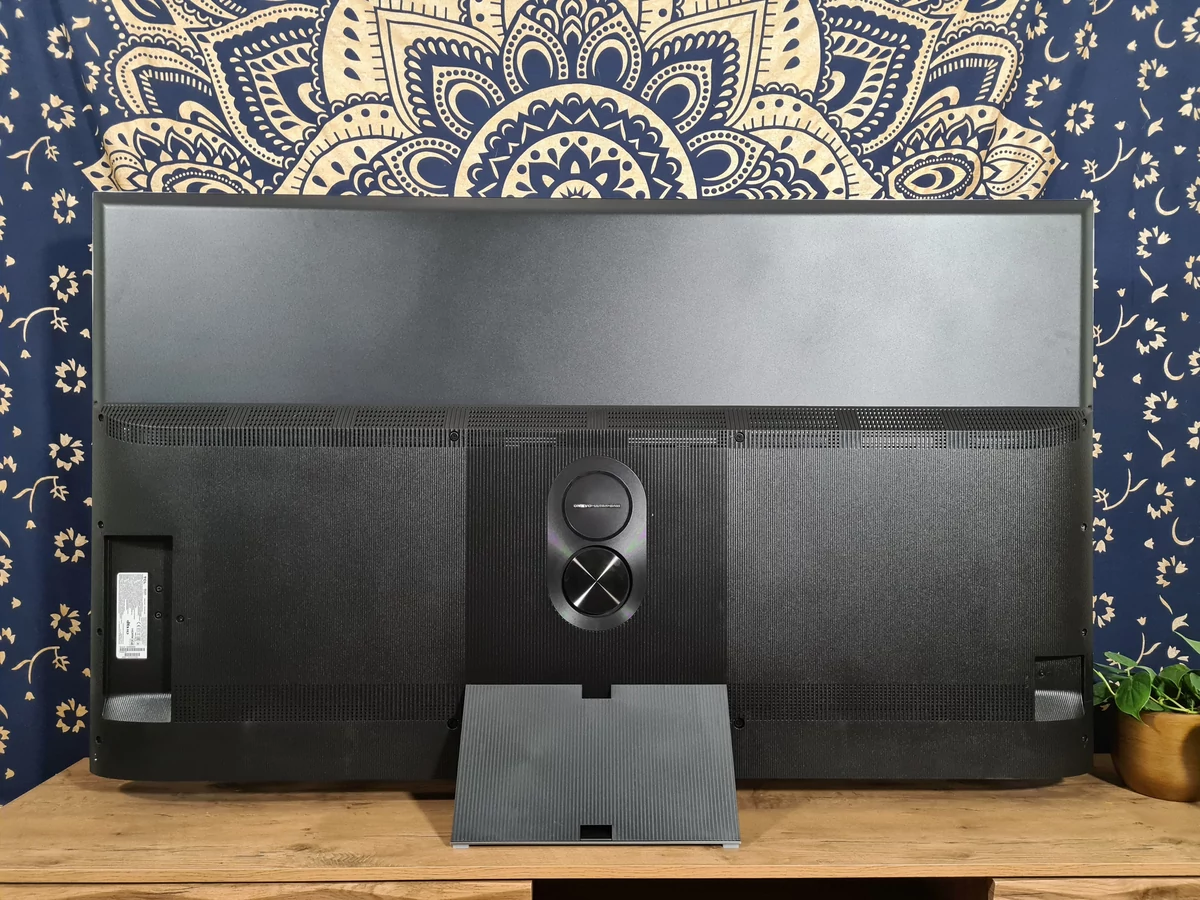

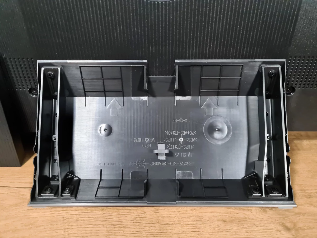

TCL a revu son système de pied central avec le C835. En aluminium brossé, contrairement au cadre, il autorise une installation à deux positions : une position haute (environ 6 cm entre le pied et le cadre inférieur) afin de permettre l’installation d’une barre de son, et une position basse qui laisse le téléviseur plus proche du pied (2 cm environ). Inutile de préciser que la position haute ne dégage pas suffisamment de place pour certaines barres de son, il sera nécessaire d’en vérifier la hauteur au préalable.
© Matthieu Legouge pour Clubic
Le support se divise en deux parties, la fixation nécessite une dizaine de vis, le téléviseur est parfaitement stable une fois installé, ce qui n’est pas plus mal puisqu’il pèse tout de pas loin de 20 kg. Un cache vient ensuite recouvrir la partie qui se fixe contre le téléviseur, à l’arrière, nous laissant ainsi la possibilité d’y passer les câbles.
Le recours à un pied central n’est pas plus mal, il permet de placer ce téléviseur sur une plus grande variété de meubles TV tout en autorisant d’y positionner une barre de son. Une fixation murale est également envisageable avec un support VESA 300 x 300. Il faut toutefois savoir que le téléviseur est assez lourd, avec 19,2 kg sans son socle. Enfin, le C835 est relativement compact pour un téléviseur Mini-LED, il faut tout de même faire avec 82 mm à son point le plus épais.

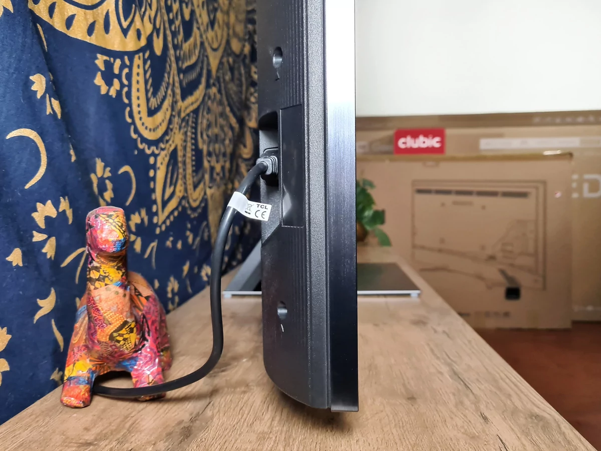

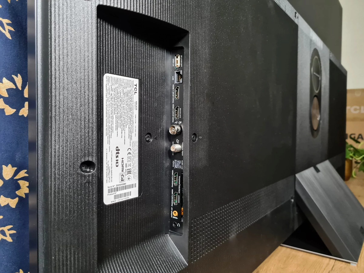

Le TCL C835 propose une connectique variée avec ses quatre ports HDMI (2 x 2.1 et 2 x 2.0) qui comprennent notamment la compatibilité eARC (sur un seul port), et la possibilité de jouer en 4K jusqu’à 120 Hz sur consoles, et jusqu’à 144 Hz sur PC, avec des fonctionnalités comme l’ALLM et le VRR. Attention, si le fabricant indique 4 x HDMI 2.1 sur sa boutique, seules deux d’entre elles sont bel et bien compatibles avec les fonctionnalités apportées par ce standard.
On y retrouve également une entrée composite, deux sorties audio (casque et optique numérique), un port USB 2.0, un port Ethernet un port PCMIA et enfin les prises antennes habituelles. Du côté de la connectivité, on profite du Bluetooth 5.2 et du Wi-Fi 6.

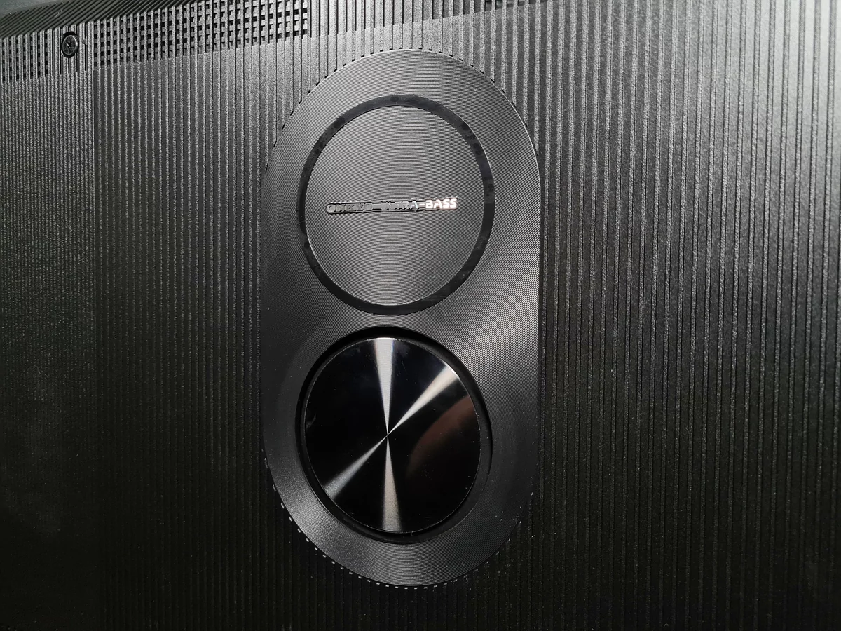

TCL fait de nouveau confiance à Onkyo pour proposer un système audio avec la prétention d’offrir un meilleur rendu. On distingue le woofer de 30 W à l’arrière de la télé, il est complété par deux haut-parleurs de 15 W chacun pour une puissance totale de 60 W. Le rendu est loin d’être mauvais et permet effectivement à TCL d’offrir puissance et clarté au son, ce qui fait défaut à bon nombre de téléviseurs. Les basses restent néanmoins en retrait, sans doute en raison de la position du woofer. Le Dolby Atmos nous fait toutefois profiter d’un rendu plus immersif lorsqu’il s’agit de regarder films et séries ; on est loin de retrouver « l’effet bulle » de certains systèmes, mais le rendu reste très correct pour un système intégré à un téléviseur.

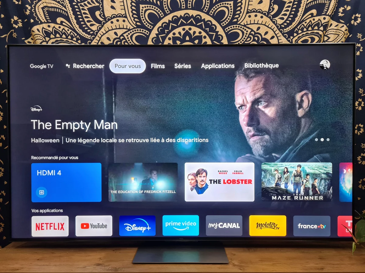

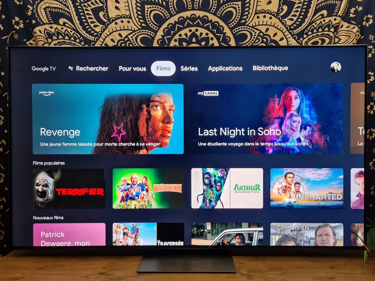

TCL fait confiance à Google TV pour animer son C835. L’interface est fluide et toujours aussi agréable à utiliser, avec une agrégation qui permet de retrouver nos services et applications favorites, se voir recommander du contenu, et finalement trouver facilement ce qui nous intéresse. Google propose clairement l’interface la plus fonctionnelle du marché, ainsi que la plus complète grâce à une immense bibliothèque d’applications.
Ajoutons à cela la présence d’un Chromecast intégré, très pratique, et bien sûr du désormais classique assistant vocal. Il est d’ailleurs possible d’invoquer ce dernier sans l’aide de la télécommande puisque le téléviseur intègre deux microphones afin d’avoir recours à l’assistant en mode mains libres.

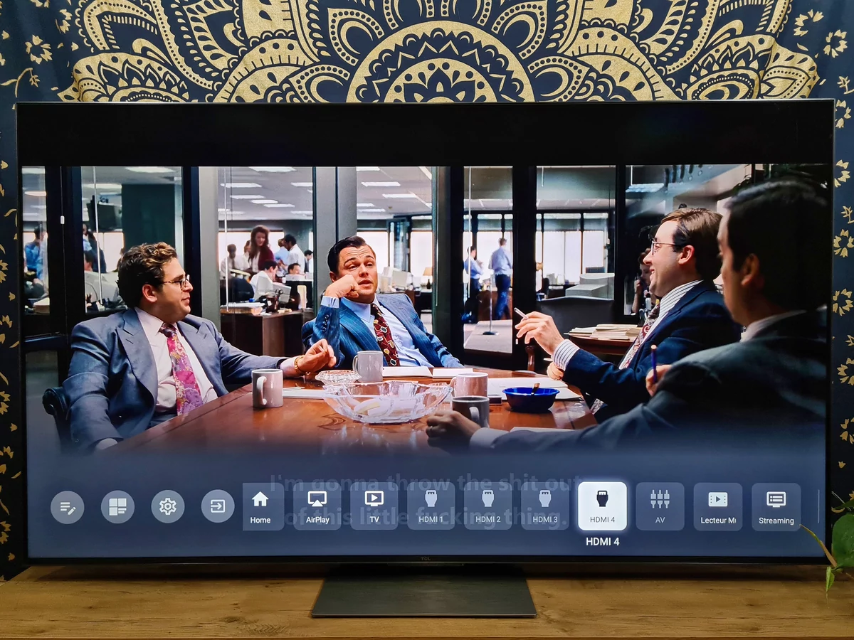

La surcouche de TCL est cependant très limitée. Comprendre par là que les menus en dehors de Google TV sont peu nombreux, il faut par exemple passer par les paramètres de Google TV pour ajuster l’image, le son, ou encore accéder au mode « Maitre du jeu » qui permet notamment d’activer l’ALLM. L’ajustement des options et paramètres d’images est donc assez fastidieux par rapport à d’autres téléviseurs équipés de Google TV et qui disposent d’une surcouche efficace, comme c’est le cas sur les téléviseurs Sony par exemple.

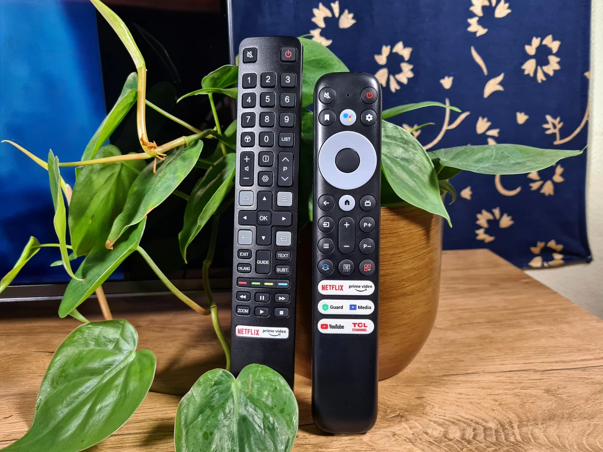

Deux télécommandes sont fournies avec le C835. L’une est plus minimaliste avec une quinzaine de boutons, un pavé directionnel circulaire, mais aussi des raccourcis vers certains services comme Netflix et YouTube, ainsi que TCL Channel qui embarque pas mal de chaines de télévision gratuites, et d’autres services comme le lecteur multimédia de TCL. La seconde télécommande est beaucoup plus complète, mais contrairement à la première elle n’embarque pas de micro. On y retrouve beaucoup moins de touches raccourcies (uniquement vers Netflix et Prime Video), mais un pavé numérique complet et diverses commandes pour contrôler le téléviseur de manière plus précise, c’est notamment le cas des commandes multimédia.

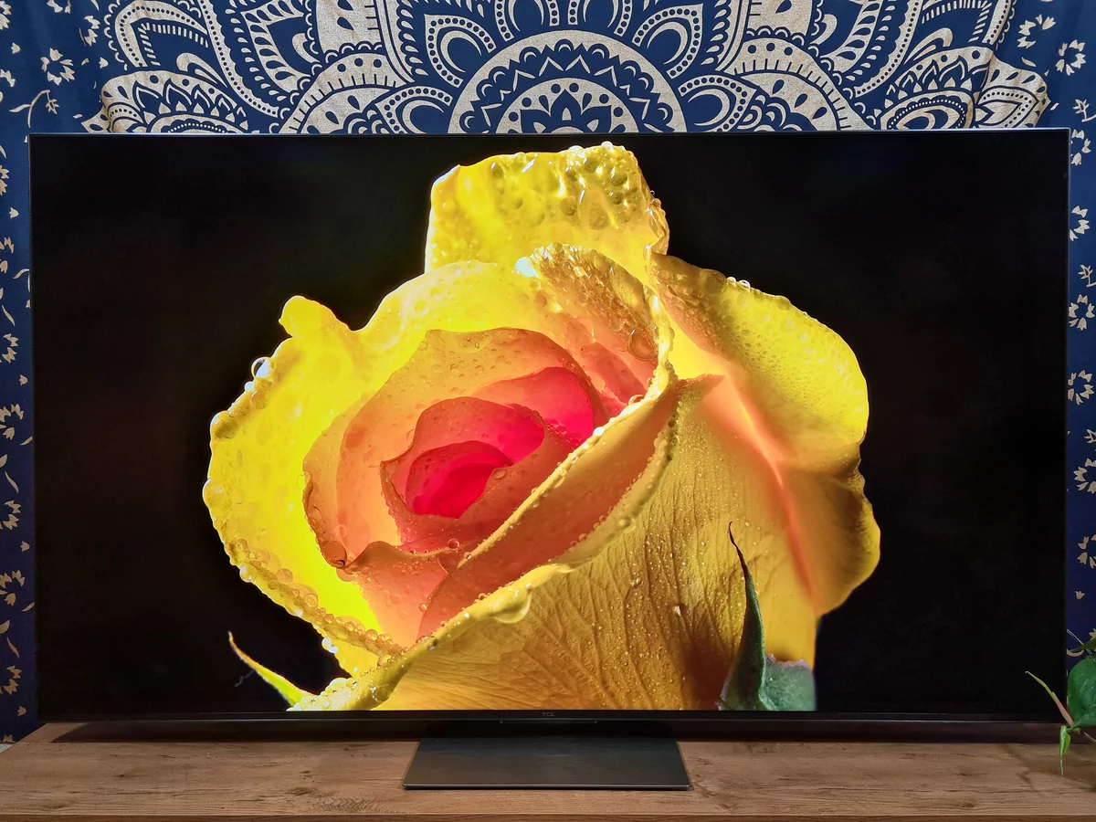

Passons désormais à la partie croustillante, à savoir l’image et les qualités d’affichage de ce téléviseur. TCL a choisi d’avoir recours à une dalle VA pour son C835, une bonne nouvelle pour le contraste puisque cette technologie d’affichage, liée au système de rétroéclairage par Mini-LED permet d’obtenir un rendu dynamique avec des noirs profonds.
C’est le cas du C835 qui bénéficie d’un excellent contraste natif de 5 533 : 1 lorsque le local dimming est désactivé avec une luminance du noir qui descend à 0,101 cd/m². En revanche, il est bien visible que cette dalle VA ne profite pas d’aussi bons angles de vision que les téléviseurs Mini-LED à dalles IPS que nous avons testés comme c’est le cas du Hisense 65U8HQ.

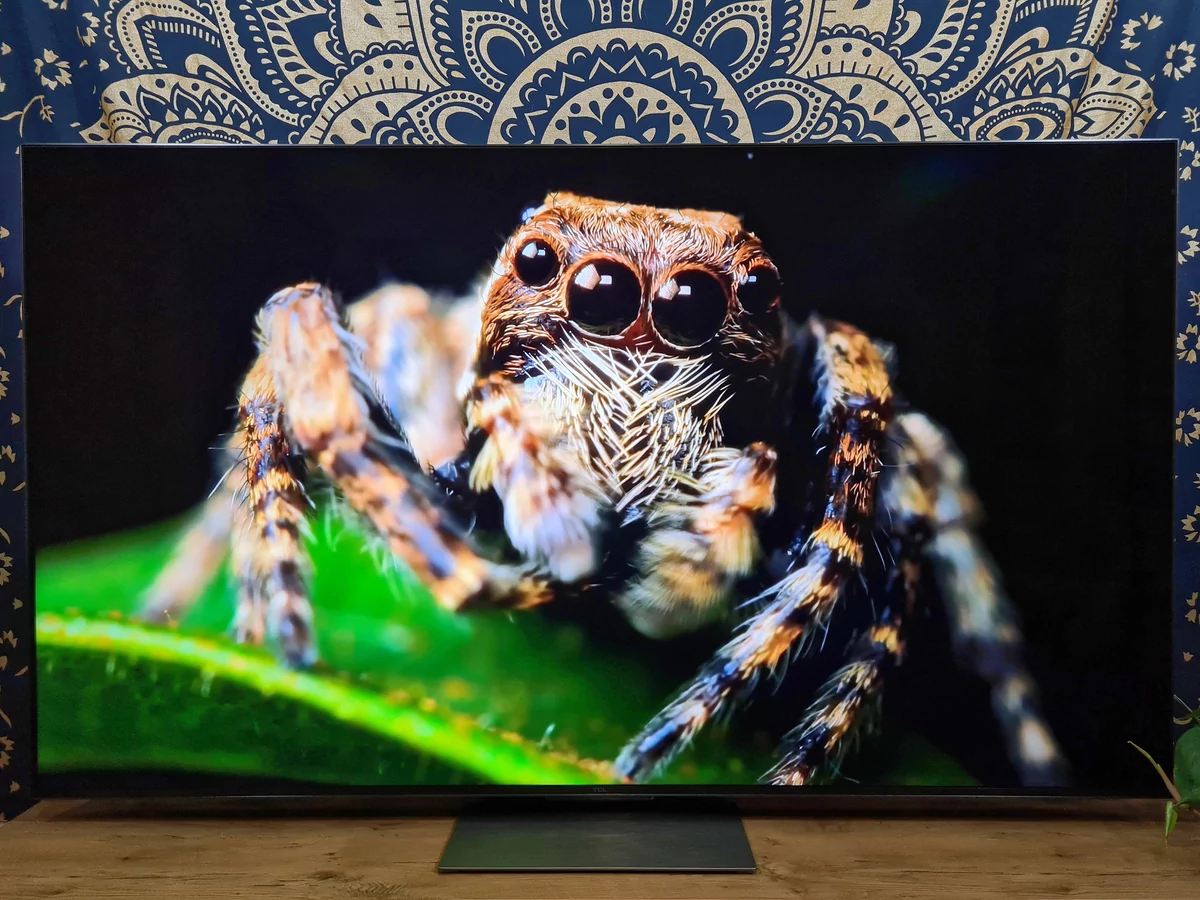

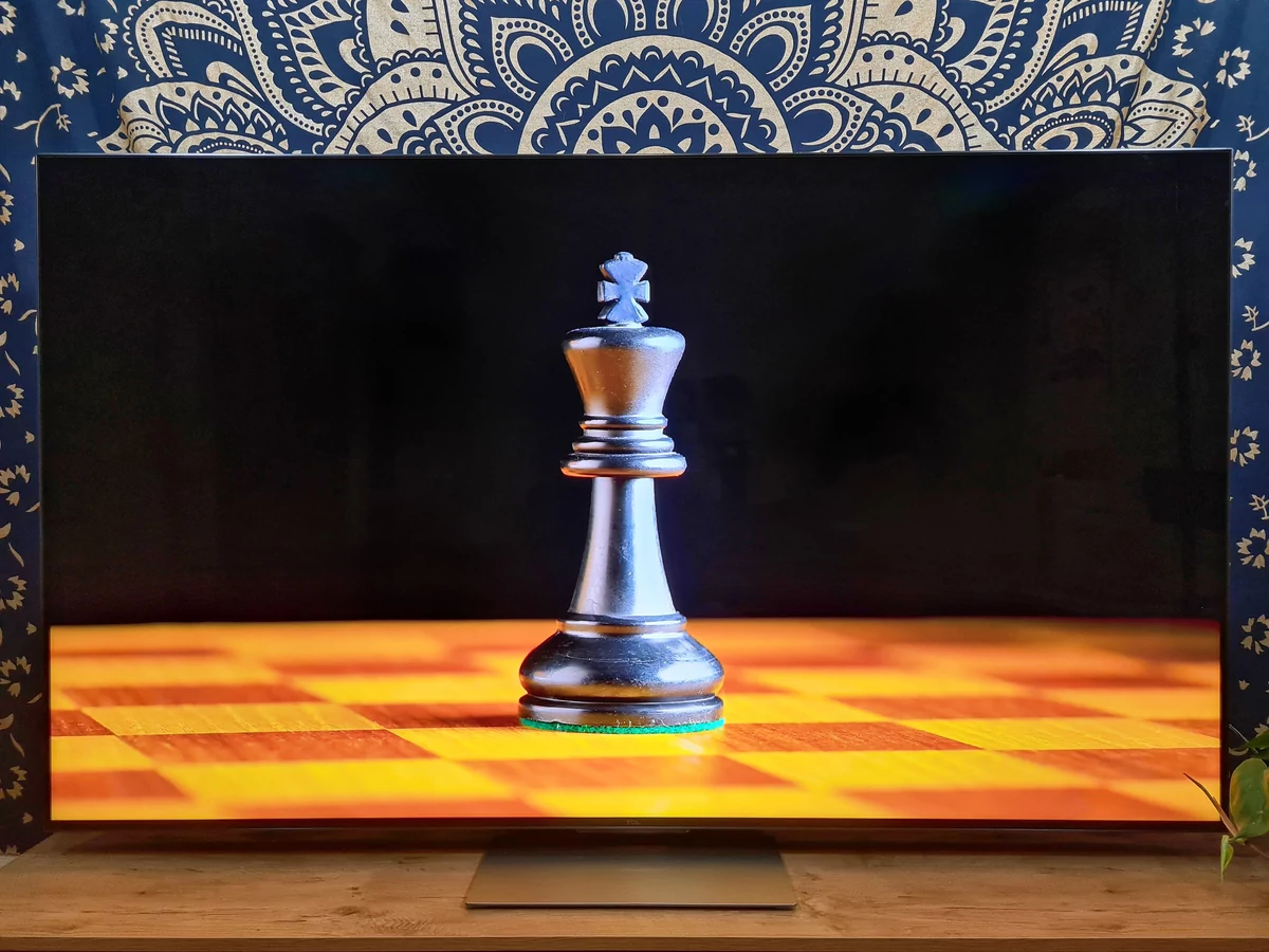

Ce très bon contraste joue par contre sur le blooming, celui-ci est quasiment absent sur nos vidéos de test habituelles. Même ajusté à son niveau le plus élevé, le local dimming montre une très bonne gestion de l’éclairage et produit des noirs absolus qui se rapprochent très fortement de l’OLED. Avec ces 288 zones de local diming, le C835 gère avec finesse ombres et lumières. C’est pourtant moins de zones qu’en compte un Sony Bravia XR-65X95K ou le Samsung Neo QLED 50QN90B, mais force est de constater que TCL maitrise sa copie en matière de gestion de cet effet de halo lumineux. Enfin, le pic lumineux avec les contenus SDR est également probant, nous le mesurons à 558,4 cd/m² sans avoir recours au local dimming, et à 1164,1 cd/m² lorsque celui-ci est activé.

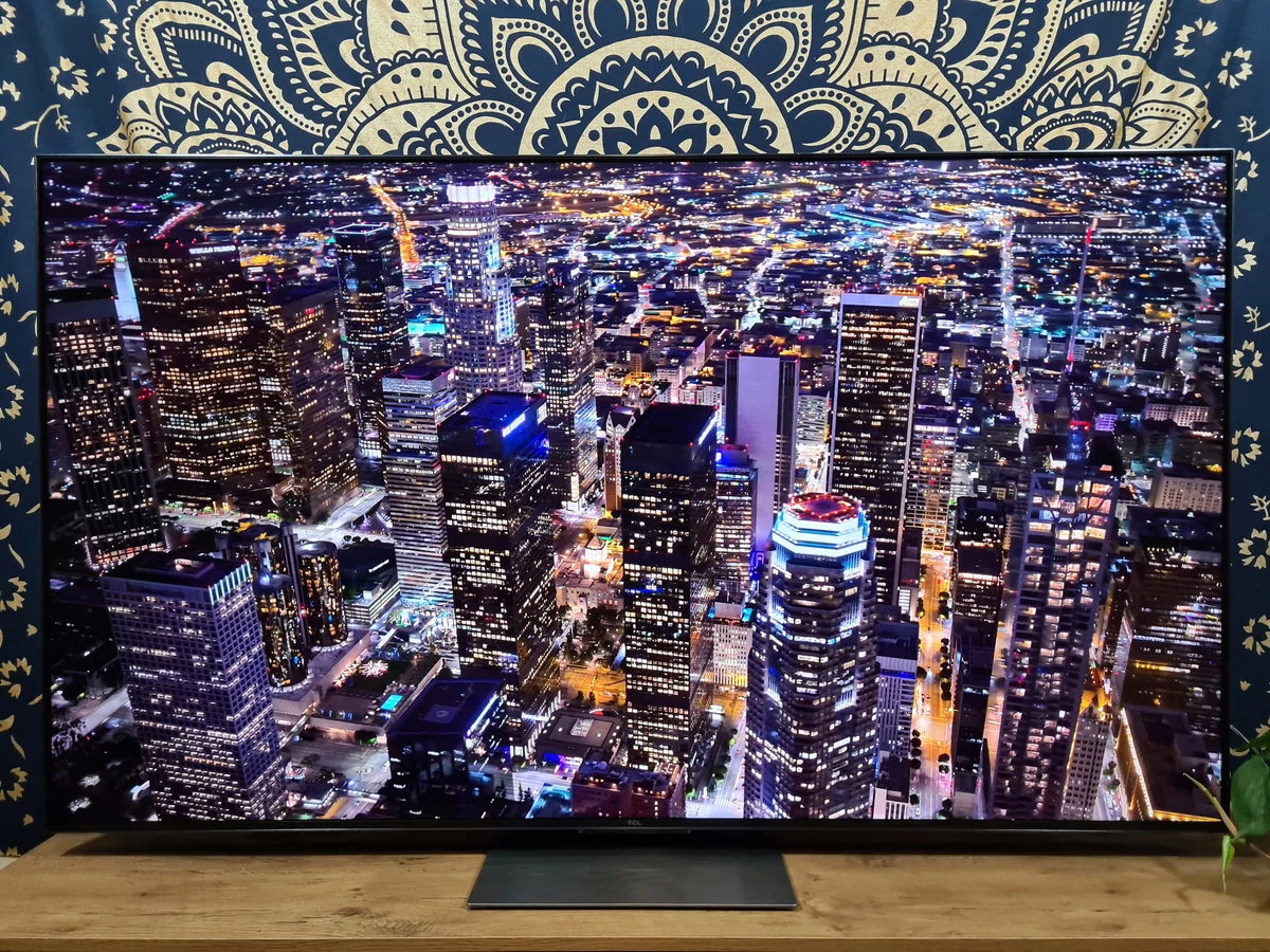

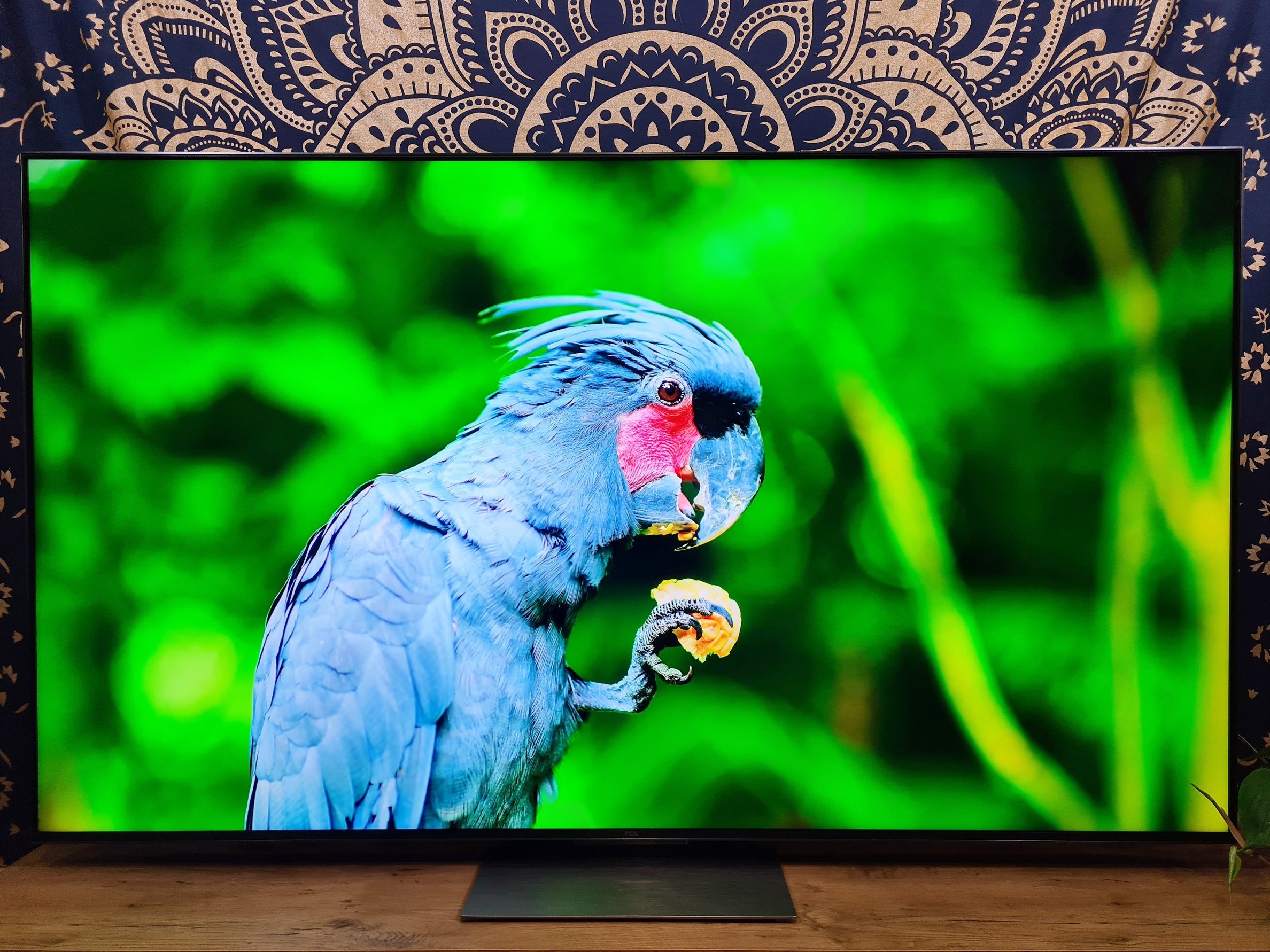

TCL reste néanmoins quelque peu en retrait sur les différents traitements d’image par rapport aux cadors du secteur, toujours avec Panasonic et Sony en tête. La mise à l’échelle donne entière satisfaction, avec un rendu très qualitatif lorsqu’il s’agit de mettre à l’échelle des contenus en Full HD. La magie opère déjà moins avec des contenus en HD, mais le résultat reste suffisamment naturel. Le moteur de gestion de mouvements ne nous met, quant à lui, pas à l’abri d’un effet qui semble, justement, légèrement manquer de naturel. La fluidité est cependant au rendez-vous tandis qu’on ne dénote aucune saccade.

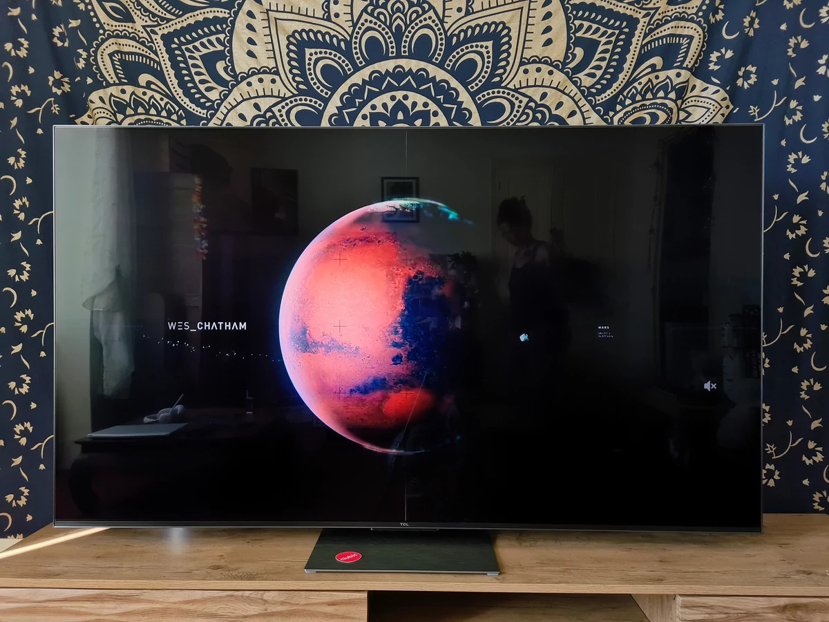

Terminons par évoquer la gestion des reflets du C835. Comme vous pouvez le voir sur notre image, les reflets sont importants. Faiblement dilués, ils impactent le visionnage du téléviseur en pleine journée. La luminosité ne fait pas tout et s’il s’agit de regarder des contenus sombres, il vaut mieux se placer dans l’obscurité. Cela ne pose pas trop de souci pour regarder la télévision au quotidien, le constat est toutefois différent s’il s’agit de programmes cinématographiques. Finalement, si le C835 se rapproche de l'OLED en matière de contraste, c'est aussi le cas concernant la gestion des reflets.

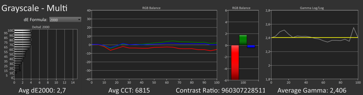

Le mode Film nous a donné les meilleurs résultats lors de nos mesures. Celui-ci est relativement bien calibré même si la température de couleurs est un peu plus haute que la valeur de référence avec 6 815 K.
Le gamma montre quelques irrégularités en début et en fin de courbe alors que sa moyenne s’établit à 2,406, très proche de la référence. Lorsque le local dimming est activé, comme c’était le cas ici, le contraste peut être considéré comme infini.
La colorimétrie est bien respectée dans ce mode Film avec un Delta E moyen de 1,69 qui est largement en dessous du seuil où l’œil humain peut commencer à percevoir les dérives chromatiques. Mis à part les nuances de gris, un nombre limité de teintes dépasse un Delta E de 2. On remarque également que les couleurs peau sont parfaitement respectées.

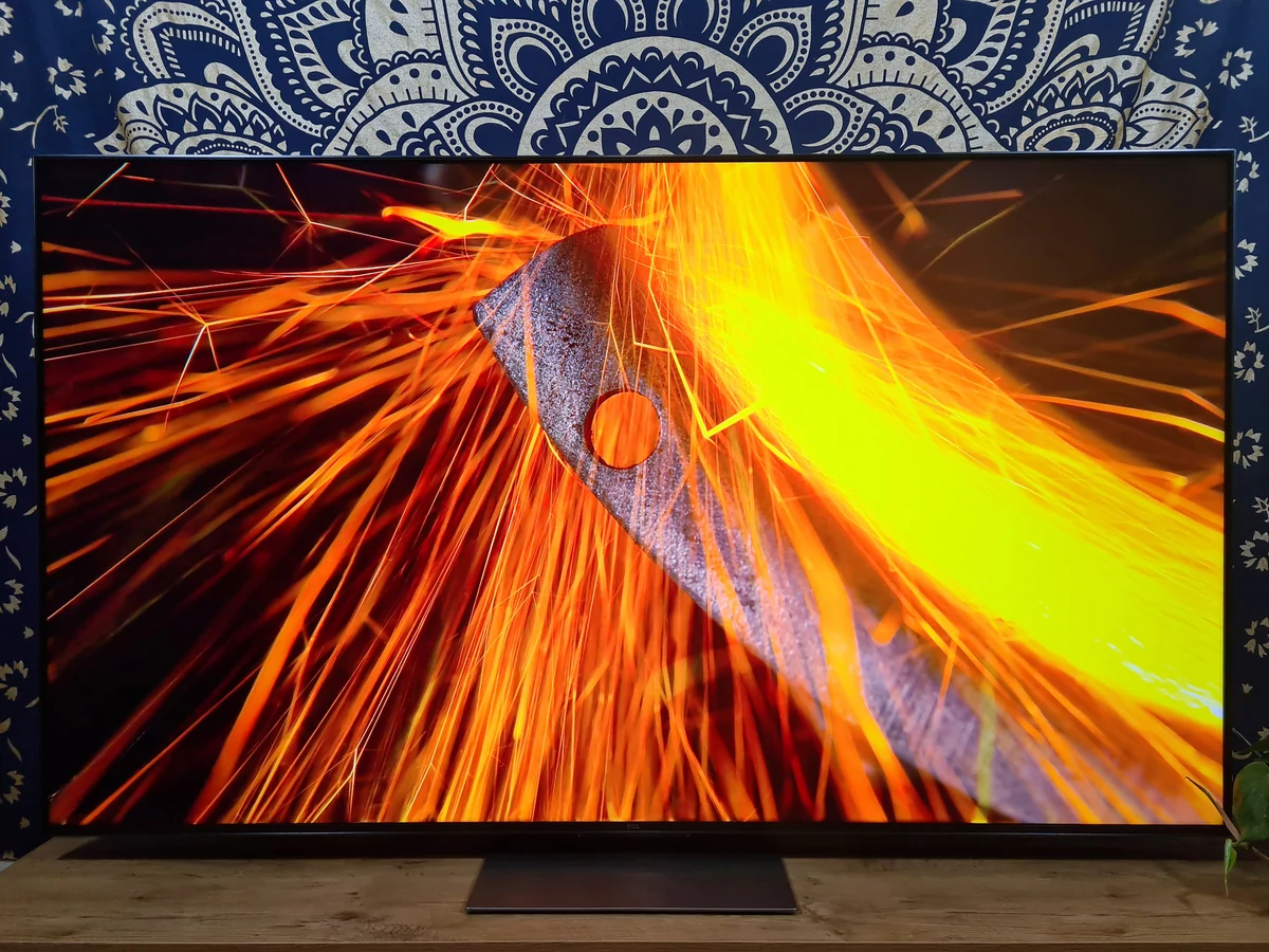

Le TCL C835 se distingue d’abord sur la partie HDR grâce à une compatibilité étendue avec la majorité des formats, à savoir le HDR10 et le HDR10+, ainsi que le Dolby Vision et l’HDR HLG. Toujours en mode Film, nous avons mesuré un pic lumineux de 1 314 cd/m², une valeur dans la moyenne pour un téléviseur Mini-LED et très proche de ceux que nous avons testés récemment.

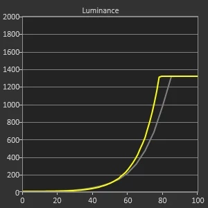

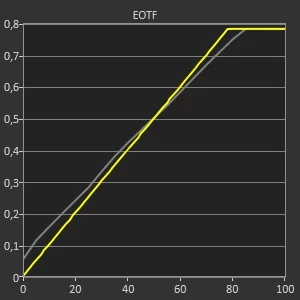

La courbe EOTF n’est pas suivie avec la plus grande linéarité, le signal est par ailleurs lissé à partir de 60 % de luminance afin de permettre aux éléments les plus lumineux de conserver le plus de détails possible.
Associé au contraste et à l’excellente gestion du rétroéclairage, le C835 parvient à restituer une image qui ne manque pas de dynamisme et délivrer une expérience HDR pas loin d’être impeccable. En outre, le véritable pic lumineux du C835 n’est atteint que sur une fenêtre de 25 % ; il culmine alors à 1 589 cd/m² avant de redescendre progressivement à mesure que la mire s’agrandit.

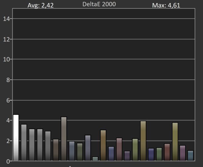

En HDR, le Delta E est légèrement moins précis que lors de nos mesures en SDR.
Le Delta E moyen s’établit en effet à 2,42, on constate par ailleurs quelques dérives chromatiques sur certaines teintes avec une valeur maximale qui pointe à 4,61. Le rendu reste fidèle dans l’ensemble, mais nous nous attendions à retrouver un résultat plus contenu et précis.
