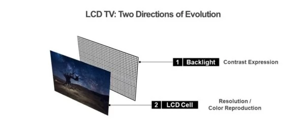

Développés depuis la fin des années 90 et ayant intégré le marché des téléviseurs depuis les années 2000, les écrans LCD mus par un rétroéclairage LED étaient parvenus à un pinacle, pensait-on il y a encore quelques années. On les voyait mal gommer leurs principales faiblesses, à commencer par les fuites de lumières ou le blooming, et la technologie semblait ne plus avoir beaucoup de marge pour évoluer.

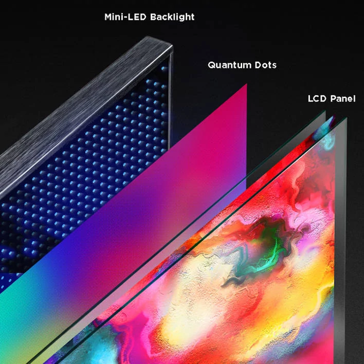

Par ailleurs, le rétroéclairage Mini-LED ne sera pas implémenté sur des téléviseurs "classiques". Qu’il s’agisse de LG, Hisense, ou Samsung, tous ont (très logiquement) choisi de combiner les technologies. Le Mini-LED ira donc inconditionnellement de pair avec Quantum Dot, qui s’habille de diverses appellations selon les marques, NanoCell chez LG, ULED pour Hisense, et bien sûr QLED chez Samsung et TCL.
Quels sont les avantages d’un rétroéclairage Mini-LED ?
Tout cela est très bien me direz-vous, mais quels sont avantages concrets du Mini-LED et en quoi ce rétroéclairage va améliorer les prestations des téléviseurs concernés ?
D’abord, nous ne nous attendons pas forcément à ce que les qualités du Mini-LED soient forcément très homogènes d’un fabricant à l’autre, car tout dépend de la façon dont est intégré ce rétroéclairage et, pour l’heure, nous n’avons que peu de détails techniques à transmettre à propos des différentes séries, qui viennent tout juste d’être annoncées à l’heure où nous écrivons ces lignes.
Néanmoins, on peut citer les avantages globaux attendus dont nous avons d’ailleurs pu avoir un aperçu en 2020 avec le seul téléviseur Mini-LED du marché (TCL X10). Clairement, la multiplication des diodes autorisera sans aucun doute d’obtenir un pic lumineux plus puissant qu’auparavant, de 2 000 à 3 000 nits voir plus. Cela signifie que les contenus HDR gagneront en qualité avec des contrastes et une profondeur des noirs qui n’en seront que meilleurs, à condition que la précision soit au rendez-vous. À ce sujet, certains fabricants n’hésitent pas à affirmer que la profondeur des noirs viendra tutoyer celle de l’OLED, ça reste à voir !
La multiplication du nombre de zones de gradation (local dimming) devrait cependant largement aider à obtenir une luminosité plus précise et moins diffuse, ceci jouera une nouvelle fois sur l’expérience HDR, et d’autant plus avec les contenus à métadonnées dynamiques comme l’HDR10+ et Dolby Vision. Associés à la technologie QLED, nous devrions également profiter d’une reproduction des couleurs très précises, sur des espaces étendus.
La taille réduite des diodes augure surtout de gommer les défauts que l’on pensait inhérents aux téléviseurs LED, on pense bien sûr aux faiblesses du rétroéclairage. Difficile de dire qu’aucun téléviseur Mini-LED ne présentera de blooming, mais c’est en tout cas la promesse des fabricants. L’effet de halo lumineux observé dans des zones éclairées autour de zones plus sombres devrait logiquement être absent des téléviseurs Mini-LED.
