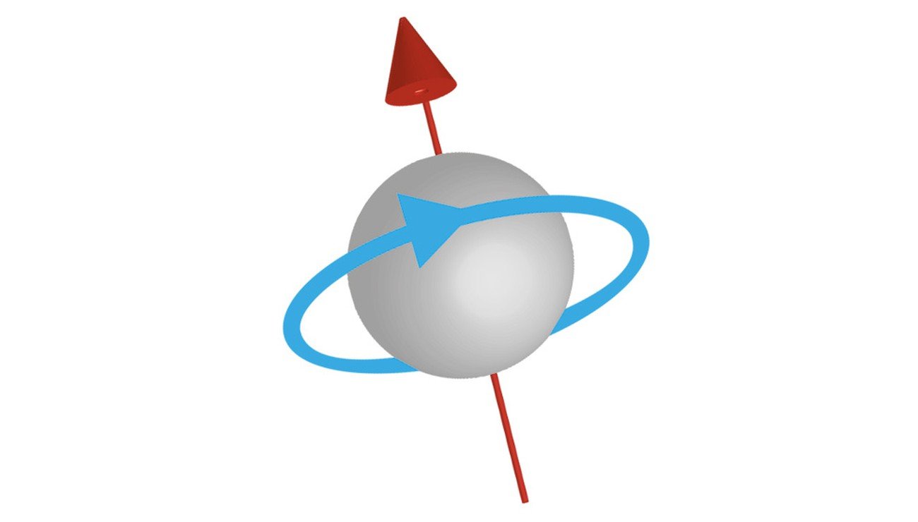

Représentation du spin de l'électron, pas vraiment valable car impossible à représenter graphiquement
Pour essayer de faire simple, le spin désigne le phénomène de rotation de l'électron sur son axe, dans un sens ou dans un autre, ces deux sens donnant des moments magnétiques inverse et par conséquent un « courant magnétique » se transmettant dans un sens ou dans l'autre dans des matériaux ferromagnétiques.
