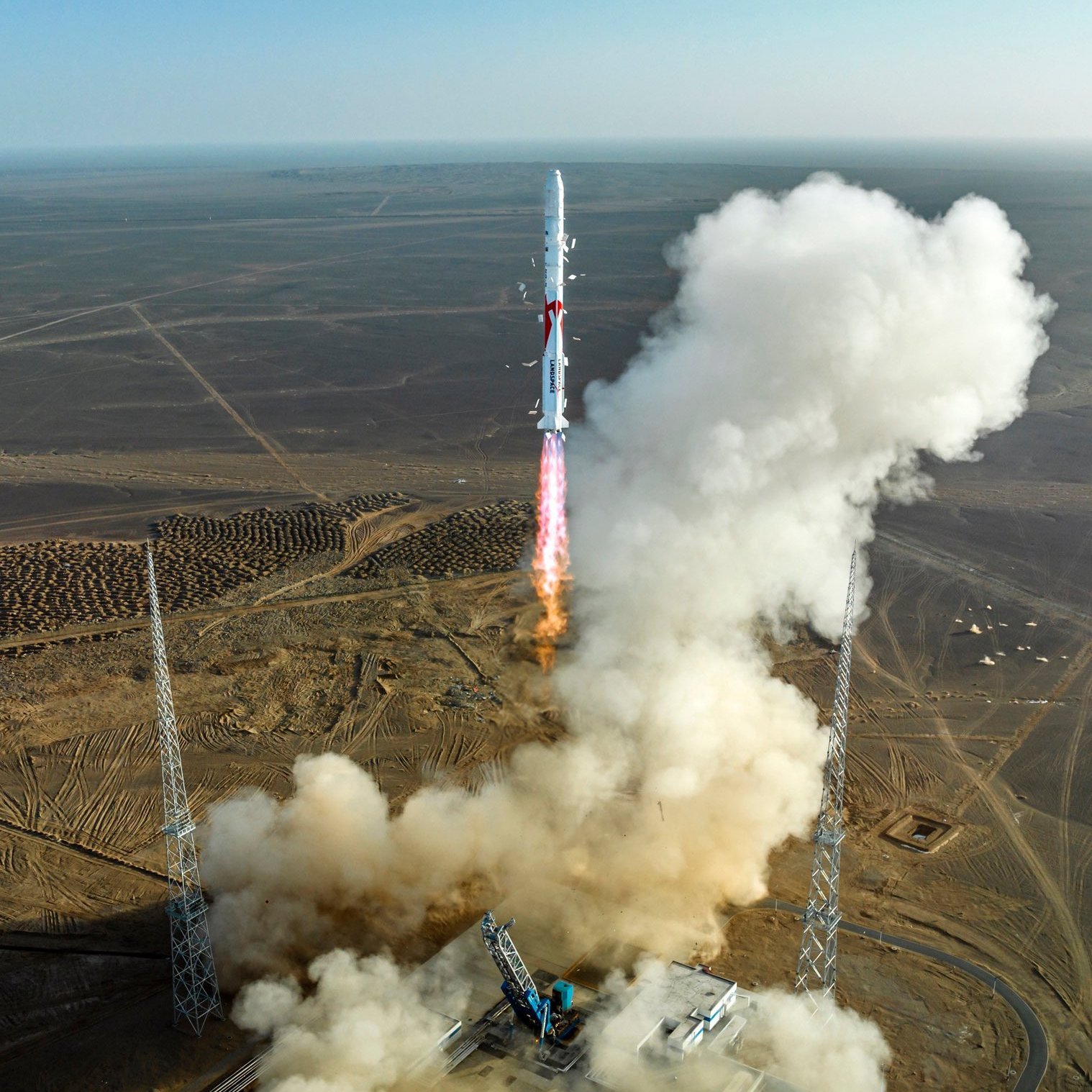

Connaissez-vous le TQ-12 ? Il s'agit ni plus ni moins du premier moteur fusée liquide développé par une entreprise privée chinoise. Et il fonctionne au méthane-oxygène liquide ! D'ailleurs, il faudrait rendre à César ce qui lui appartient : LandSpace, avec sa fusée Zhuque-2, est bel et bien le premier à avoir tenté une mission orbitale avec un lanceur propulsé au méthane. Le décollage a eu lieu depuis Jiuquan le 14 décembre dernier… Mais malgré l'excellent comportement de l'étage et des moteurs qui nous intéressent, le tir s'est mal terminé, car la fusée n'a pas réussi à envoyer ses charges utiles jusqu'à l'orbite.
Cela n'empêche pas de saluer le travail effectué avec le TQ-12. Avec 670 kN de poussée au niveau du sol et son architecture simple, c'est un moteur avec un objectif de fiabilité plus que de très haute performance, développé en six ans par une start-up (bien que largement financée et aidée par des acteurs étatiques). Un premier pas très remarqué dans l'ensemble de l'industrie mondiale, malgré l'échec de la première mission. Le TQ-12 pourrait un jour être utilisé sur un lanceur réutilisable.

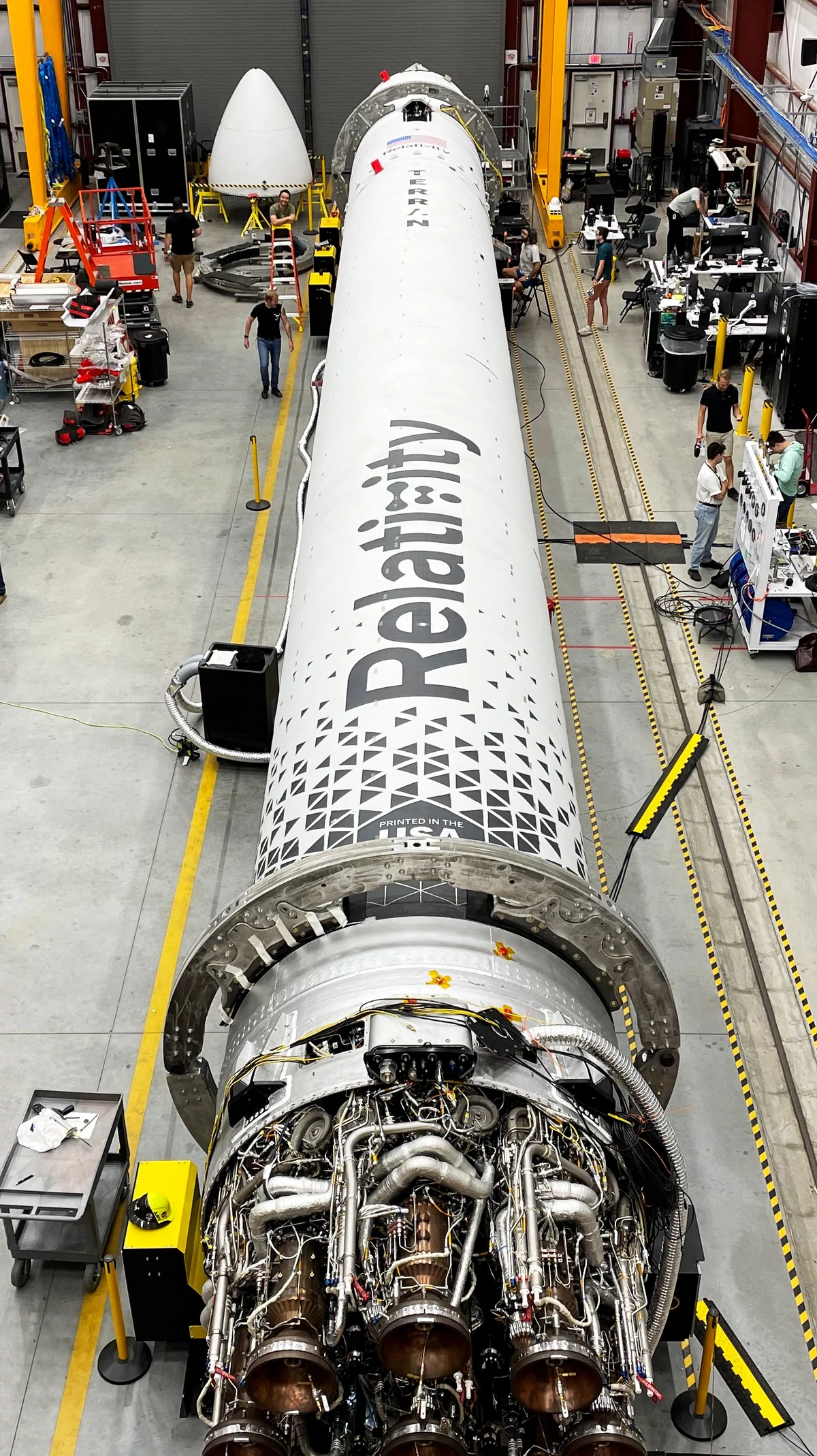

Il s'appelle Aeon-1, et la start-up américaine Relativity Space a commencé à le tester avant même de se révéler au grand public avec ses étonnantes machines capables « d'imprimer en 3D » les étages de son futur lanceur Terran-1. Le premier exemplaire de cette nouvelle fusée, qui embarque neuf petits moteurs Aeon-1 (100 kN de poussée au niveau de la mer), est en phase finale de ses tests sur le site de Cape Canaveral, et pourrait décoller d'ici quelques semaines pour une première aventure vers l'orbite basse…
Aussi ambitieux que le projet de Landspace, le concept de Relativity, qui mise tout sur la production de série et la fabrication additive, tient plutôt compte de la stratégie du progrès par l'erreur. Le lanceur est (comme d'habitude) très en retard sur les annonces, mais il a fière allure et le jeune P.-D.G., Tim Ellis, espère bien remporter cette « course à l'orbite » des moteurs au méthane. L'entreprise compte sur cette technologie pour chaque étape, avec le même moteur équipé en configuration adaptée au vide pour son deuxième étage.
Et on voit d'ores et déjà une grosse évolution avec un moteur Aeon-R beaucoup plus musclé (1 300 kN) annoncé pour 2023-24 et lui aussi, il sera réutilisable. Encore faudra-t-il d'ici là que la première génération puisse tenir ses promesses !

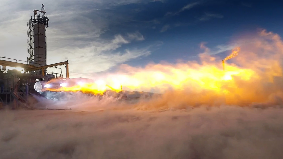

Depuis 2012-2014, Blue Origin développe son grand moteur, le BE-4. Ce dernier, qui utilise une complexe technologie à combustion étagée, est un moteur de plusieurs tonnes, capable de fournir 2 450 kN de poussée au niveau de la mer et destiné à de puissants lanceurs orbitaux.
Intelligemment, Blue Origin a choisi de le proposer à la vente, ce qui a séduit United Space Alliance dès 2015 pour son futur lanceur Vulcan. Ce dernier en est aux derniers stades de sa préparation pour la première campagne de vol qui devrait prendre place avant le mois d'avril : toutes les pièces du premier exemplaire sont déjà en route pour Cape Canaveral… Y compris, donc, l'étage central de la fusée et ses deux moteurs méthane-oxygène liquide BE-4.
Leur développement ne fut pas de tout repos, et il est responsable d'une grande partie des retards de Vulcan (depuis 2019). Résistera-t-il aux ambitions lors de ses premiers vols ? Vulcan est très attendu, avec d'ores et déjà une longue liste de plus de 30 commandes qui s'étire sur plusieurs années !
Néanmoins, avec Vulcan, le moteur BE-4 sera (dans un premier temps) en version « jetable ». Installé sur le premier étage de New Glenn (sept moteurs), il sera cette fois en configuration réutilisable ! Il lui faudra alors redémarrer en vol, et montrer une fiabilité à toute épreuve, sans jamais abaisser sa titanesque puissance. Toutefois, le premier décollage orbital de New Glenn n'est pas attendu cette année, seul Vulcan est dans la course.

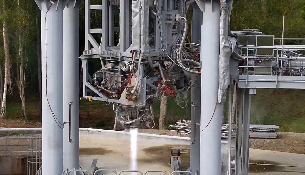

Il fallait mentionner les efforts du moteur au méthane-oxygène liquide européen… même si ce dernier, annoncé comme low-cost et réutilisable, ne sera pas prêt pour un vol orbital dans la même fenêtre que ses concurrents. En effet, le tout premier allumage du moteur Prometheus, non complet, a eu lieu à l'automne dernier sur le site de test du CNES et d'Arianespace à Vernon (France).
Avec ses 960 kN de puissance annoncée, son utilisation de technologies additives et son prix plancher annoncé (1 million d'euros par exemplaire), il semble combiner le meilleur des mondes. Pour autant, il souffre de nombreux retards qui ont handicapé son entrée en service. Il effectuera ses premiers vols avec le démonstrateur réutilisable européen Thémis, d'abord en Suède puis au Centre spatial guyanais, avant de s'élancer vers l'orbite soit avec le petit lanceur de la « start-up » Maia (en réalité, une petite branche d'ArianeGroup), soit avec la future génération Ariane, d'ici la prochaine décennie. D'ici là, les décollages orbitaux avec moteurs au méthane ne seront plus de grandes nouveautés…
