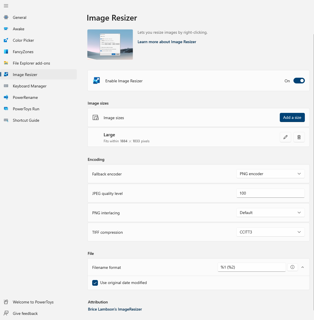

Le redimensionnement d’image facilité avec Image Resizer
Cette extension de l’interface graphique Windows permet de redimensionner rapidement une ou plusieurs images. Il est possible de choisir des tailles prédéfinies ou d’ajuster manuellement les dimensions. Un encodeur intégré autorise l’enregistrement du fichier image sous différents formats, au cas où le fichier d’origine ne serait pas pris en charge par Image Resizer. Les formats supportés sont les suivants : WMPhoto, JPEG, PNG, TIFF, BMP et GIF.
