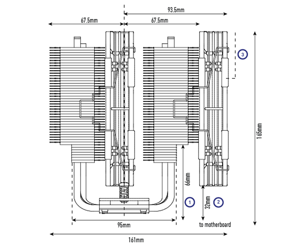

Selon les revendeurs et les promotions, le NH-D15 se négocie plus ou moins 120 euros. C’est sûr, ce n’est pas un ventirad pour l’utilisateur lambda. Reste que Noctua ne se moque pas du monde et il suffit de jeter un œil à la taille du bébé pour constater qu’on va en avoir pour son argent : 165 mm de haut pour une base de 135 x 150 mm et un poids total de 1,3 kg ! Un poids lié bien sûr à la base que Noctua a voulu en cuivre alors que les ailettes sont en aluminium.
Le fabricant autrichien détaille les dimensions de son « gros bébé » © Noctua
Des ailettes que Noctua a réparties en deux « unités » puisque le NH-D15 est ce que l’on peut appeler une « double tour ». Les deux blocs sont reliés entre eux et à la base par un total de six caloducs, en cuivre, au classique diamètre de 6 mm. Entre les deux blocs, il y a la place pour un ventilateur, et un second peut être disposé sur l’arrière du NH-D15. Les deux ventilateurs sont d’ailleurs fournis : il s’agit de modèles NA-F15 de 140 mm de diamètre.

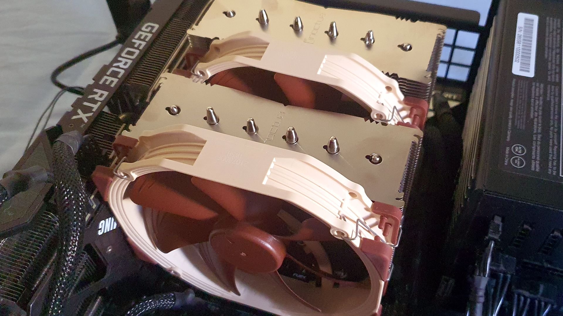

Attention aux barrettes de RAM les plus hautes : pas beaucoup de place pour le second ventilateur © Nerces

Tout de suite, ça en impose à l'intérieur du boîtier ! © Nerces
