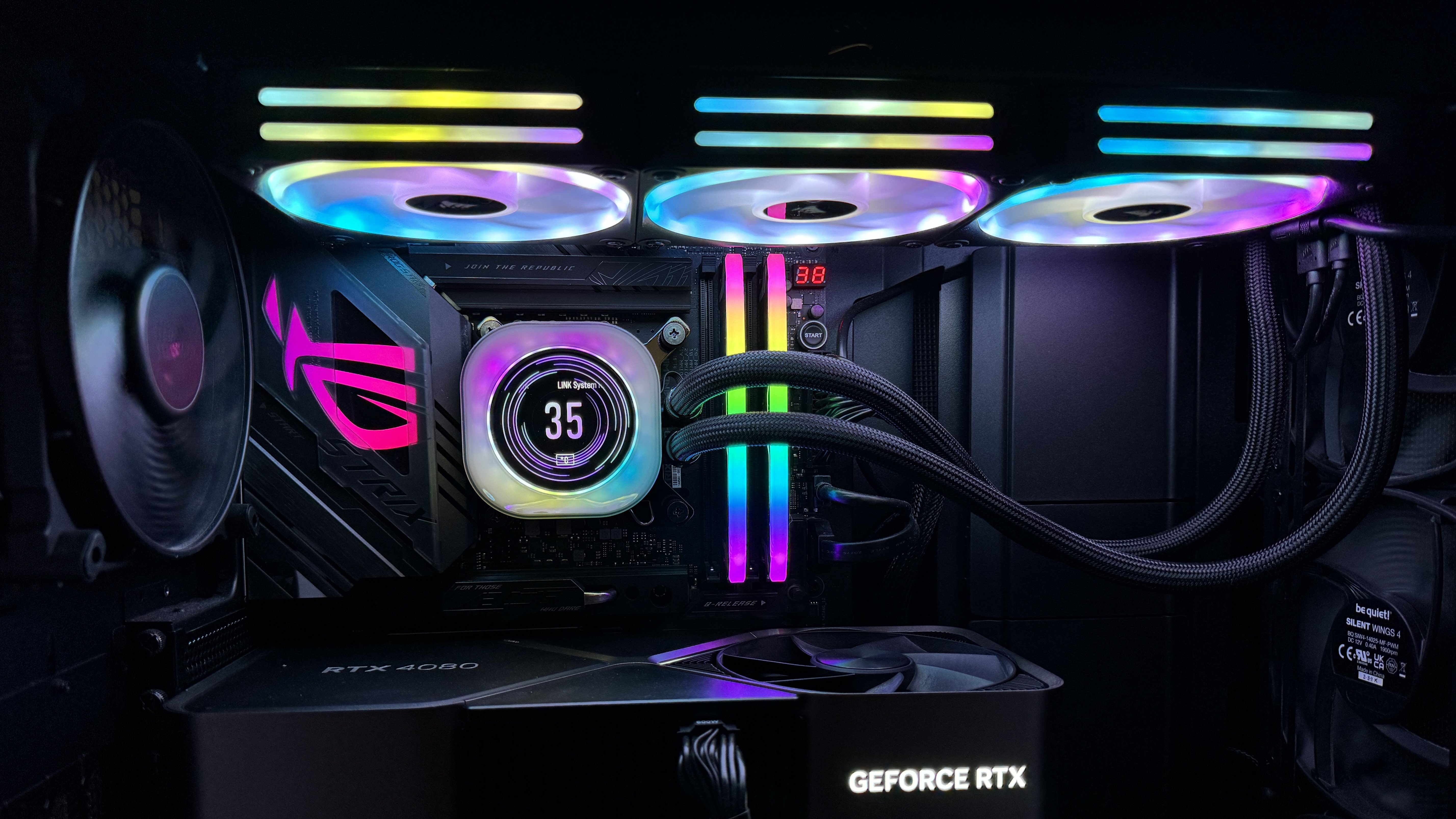

Nous avons décidé de monter le radiateur sur le dessus du boitier, celui-ci étant orienté airflow, la circulation de l'air devrait être suffisante pour que ce montage soit optimal. On installe donc le radiateur sur la grille coulissante de notre Be quiet! Dark Base 701, et on effectue les branchements entre les composants et le hub iCUE LINK. Il reste à relier le hub à l'alimentation via un câble PCIe à 6 broches, et à la carte mère via un câble USB 2.0 à 9 broches. Enfin on branche le câble tachymètre sur la fiche CPU_FAN de la carte mère.
L'installation est terminée © Colin Golberg
Une fois tout raccordé, il reste à placer le hub à l'arrière de la carte mère. Rien de plus simple car celui-ci est aimanté, il suffit donc de le placer sur une partie métallique du boitier et il ne bougera plus. L'installation complète nous a pris environ 20 minutes.
