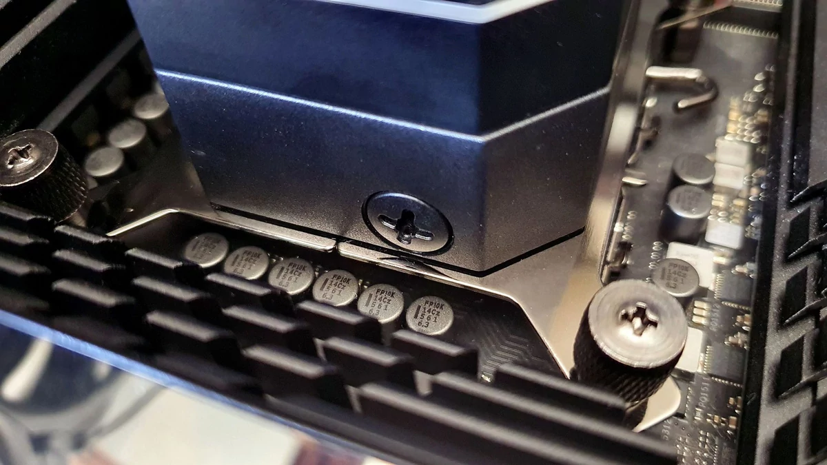

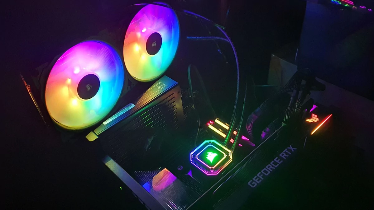

Rien ne ressemblant plus à un radiateur de watercooling qu’un autre radiateur de watercooling, Corsair a opté pour la personnalisation du reste de son kit avec pas moins de 33 LED intégrées au seul waterblock et l’utilisation de ventilateurs ML120 Pro RGB, eux aussi capables d’en mettre plein la vue. Côté waterblock du refroidisseur, l’éclairage s’accompagne de la possibilité de modifier la plaque supérieure du bloc afin de sortir encore un peu plus de l’ordinaire.

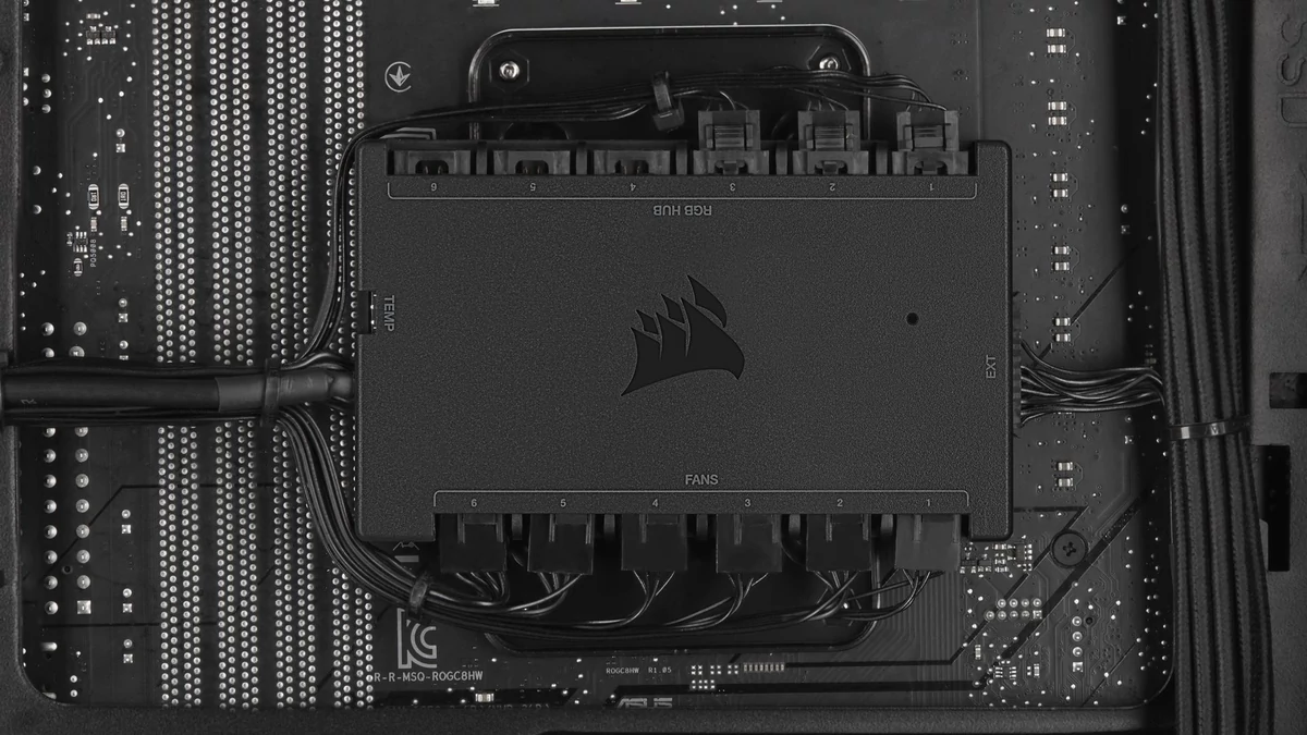

Corsair a eu la bonne idée d’intégrer une centrale de branchement, l’iCUE Commander CORE. Hélas, cet appareil dispose de ses propres câbles (SATA/USB 2.0 interne) auxquels s’ajoutent deux câbles par ventilateur (LED, alimentation) sachant que l’on peut connecter jusqu’à six ventilateurs. Enfin, le waterblock lui-même doit être relié à la centrale de branchement d’un côté et au tachymètre de la pompe sur la carte mère. On s’en sort bien sûr, mais cela fait tout de même beaucoup.

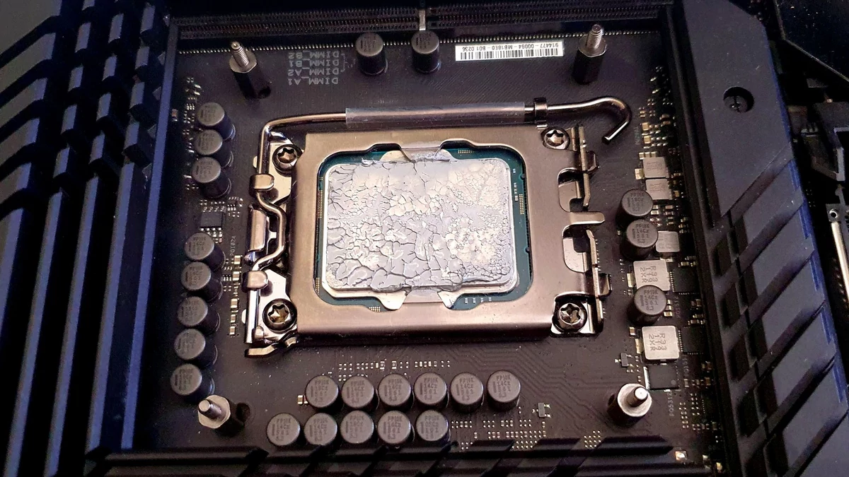

En revanche, le niveau de finition est remarquable et les câbles reliant radiateur et waterblock sont superbes, entièrement tressés, tout en étant de bonne longueur (40 cm). Notons aussi la présence, sur le bloc, du point de remplissage et regrettons l’absence de bouteille de liquide comme peut en fournir be quiet!. Enfin, soulignons que comme ses concurrents, Corsair dispose un carré de pâte thermique sur la base cuivrée du bloc, mais nous avons opté pour de l'Hydronaut signée Thermal Grizzly. Question d’équité.

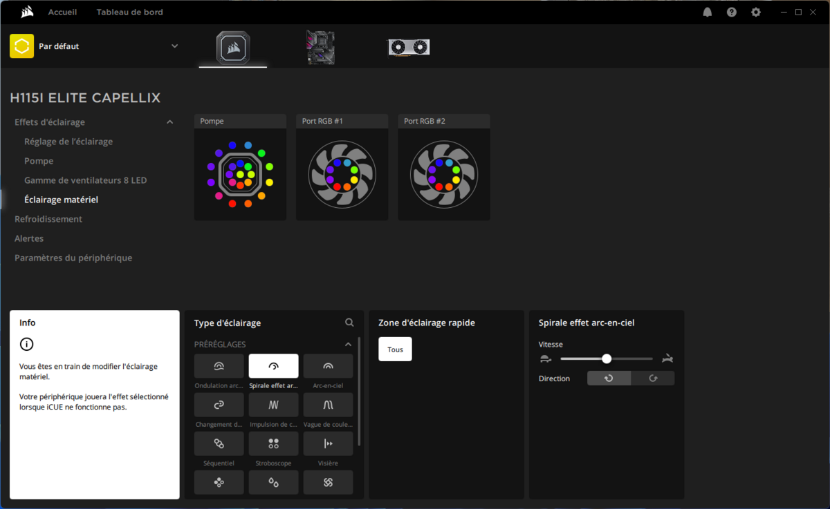

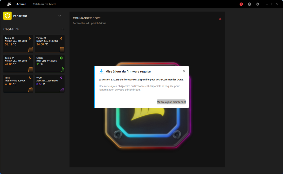

Avant d’embrayer sur les résultats, il faut évoquer la question du logiciel. Corsair accorde une fois encore sa confiance à la suite iCUE qui contrôle les périphériques de la marque. Les options sont au rendez-vous avec ce qu’il faut pour ajuster la vitesse de rotation ou les animations des LED. On regrette toutefois la lourdeur et les bugs de l’interface. Rien de terrible, mais Corsair a encore du travail sur ces points.

- Vis du waterblock peu esthétiques
