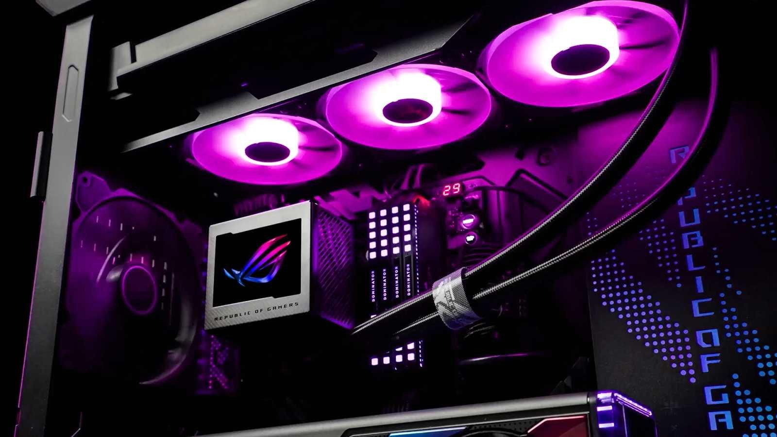

Le Ryujin est sans doute l'un des AiO les plus richement dotés © ASUS
Chez ASUS, quand on s’adresse aux joueurs, on met le paquet, et ce, qu’il s’agisse de clavier, de carte graphique ou, comme aujourd’hui, de kit AiO watercooling. Les Ryujin et Ruyo sont récemment passés en version « III » pour des produits à la finition toujours impeccable et des performances encore un peu supérieures. L’AiO au meilleur de sa forme ?

Magnifique, le ROG Ryujin III 360 ARGB est peut-être le plus beau kit AiO de watercooling sur le marché et son écran 3,5 pouces participe à l’esthétique de l’ensemble. Le montage est simplissime grâce, notamment, aux ventilateurs magnétiques qui viennent considérablement réduire le nombre de câbles et de connexions.
Il y a sans doute moyen de trouver encore plus performant, mais le kit est déjà remarquable dans les résultats qu’il propose et il sera impeccable pour refroidir les plus exigeants des processeurs Intel, le Core i9-14900K. Bien sûr, qui peut le plus peut le moins et sur des modèles moins calorifères, il sera possible d’abaisser la vitesse des ventilateurs pour une remarquable discrétion.
Problème, ASUS demande près de 400 euros pour son produit et si le tarif se justifie (peut-être) par la richesse du kit, ça fait très mal et il faut encore faire avec une backplate en plastique. Avec le ROG Ryuo III 360 ARGB qui conserve les performances du grand frère, mais en réduit les accessoires, ASUS fait baisser le ticket à plus ou moins 300 euros. C’est mieux, mais ça reste cher.
