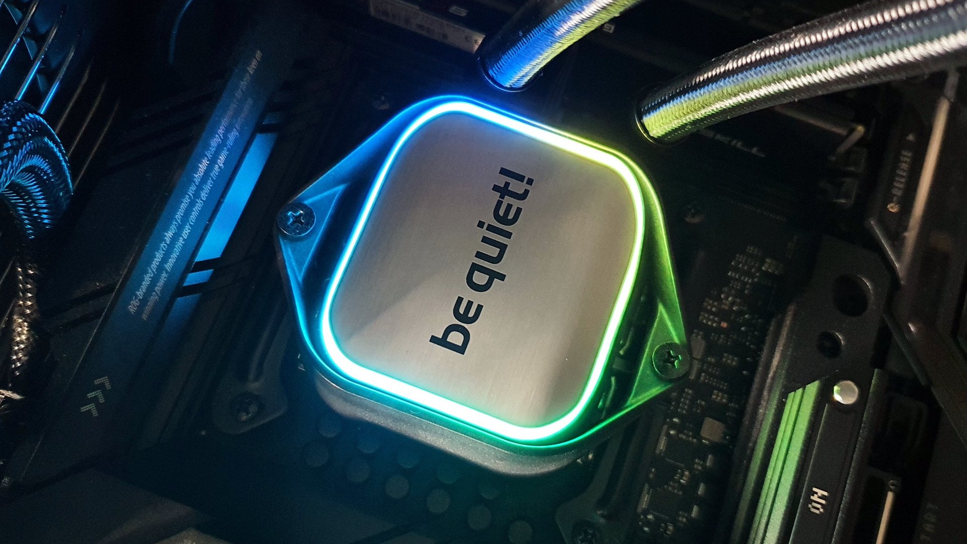

Le Pure Loop 2 240 que nous testons aujourd’hui est pour sa part doté de ventilateurs Pure Wings 3. Ils sont parmi les plus récents imaginés par be quiet! et se montrent plus sobres que les Light Wings : pas question de LED. De fait, le seul éclairage du kit est lié à ce liseré RVB autour du bloc CPU. Notez d’ailleurs que ce dernier – comme souvent chez be quiet! – ne regroupe pas la pompe, laquelle est « double découplée » afin de limiter la propagation des vibrations.

Si c’est un peu moins esthétique – car elle est intégrée aux tubes – déporter ainsi la pompe permet, comme sur les précédents Pure Loop, d’obtenir un waterblock plutôt compact. À ce niveau, be quiet! privilégie d’ailleurs toujours une certaine idée de la sobriété : le bloc est gris argenté et dispose d’un léger liseré RVB, mais c’est à peu près tout ce qu’il y a à signaler. Aucun effet trop tape-à-l’œil et aucun écran n’est ici présent.
Le montage est simplissime et le bloc CPU très compact © Nerces pour Clubic
Pour le montage, c’est du be quiet! pur jus. Le Pure Loop 2 240 est compatible AMD AM4/AM5 ainsi qu’Intel 1150, 1151, 1155, 1200 et 1700. Plus important, be quiet! emploie une blackplate en métal. On la fixe au dos de la carte-mère et des entretoises la maintiennent en place. C’est simple, efficace et bien plus robuste que les modèles en plastique de certains concurrents. Deux barres de métal sont ensuite à placer/visser avant de poser le bloc CPU et faire tourner les deux dernières vis. En à peine plus de 5 minutes, le kit est installé et fonctionnel.

Le liseré RVB change de couleur en cours d'utilisation © Nerces pour Clubic
