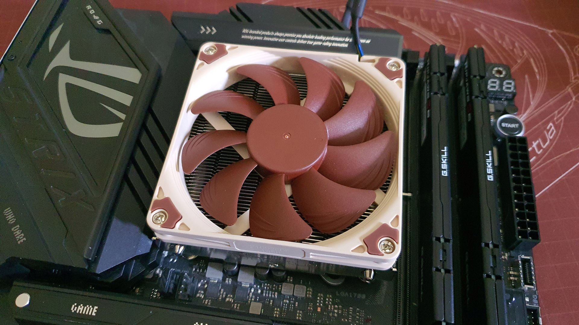

Le NH-L9i-17xx est déjà monté et son installation sera donc un jeu d’enfant. Il suffit d’appliquer la pâte thermique sur le processeur et de plaquer le dissipateur. Ensuite, un peu de dextérité est nécessaire pour maintenir le ventirad en place alors que l’on retourne la carte mère. En effet, c’est par le dessous que l’on glisse les quatre vis de fixation. En moins de temps qu’il n’en faut pour le dire, le dissipateur est en place et son montage ne pose aucun souci.
L’ultime étape est celle du branchement sur le port 4 broches (PWM) de la carte mère. Vous aurez ici la possibilité de brancher le petit adaptateur réducteur de tension, mais compte tenu du manque de « patate » du NH-L9i-17xx, ça ne semble concerner que les moins puissants des processeurs. Notez que pour améliorer l’efficacité de son produit, Noctua distribue le NA-FD1, un « kit goulotte » dont le but est d’améliorer les performances par la création d’un canal de ventilation. Nous n’avons pas reçu cet accessoire.
Sa compacité rend le NH-L9i-17xx compatible avec toutes les cartes mères © Nerces pour Clubic
