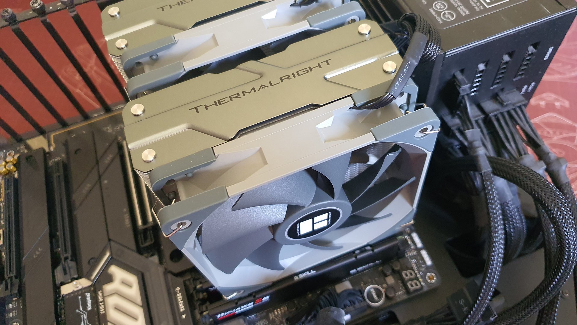

À la manière de ce que nous proposons sur les barrettes de RAM, l’idée est de vous présenter un maximum de systèmes de refroidissement au travers de « mini-tests ». Nous n’entrerons pas dans d’infinis détails et préférons nous focaliser sur 3 éléments : la conception et l’installation du kit de refroidissement, ses résultats pour lutter contre l’échauffement du processeur et, enfin, les nuisances sonores générées.
Franchement, la boîte ne paie pas de mine ! © Nerces pour Clubic
Petit prix, maxi dissipateur
Bien sûr, il est toujours possible de trouver plus gros, plus volumineux dès lors que l’on parle d’air cooling (refroidissement à air). Les ventirads sont très nombreux sur le marché et le Peerless Assassin 120 trouve aisément son maître. Pour autant, Thermalright nous propose déjà un joli bébé qui, dans sa dernière version, a le bon goût d’être compatible avec toutes les plateformes actuelles, AMD comme Intel : du LGA115x, LGA2011/-3, LGA2066, LGA1200, LGA1700, AM4 et AM5.
Tout y est bien rangé et les accessoires presque impeccables © Nerces pour Clubic
Le ventirad se présente comme un modèle « double tour » d’une hauteur maximale de 157 millimètres alors qu’il occupe un espace presque carré de 125 x 110 mm, tout cela, sans que les ventilateurs soient en place. Comme sur n’importe quel modèle double-tour, il est effectivement possible d’opter pour un ou pour deux ventilateurs. Remarquez, aucune raison de se priver puisque Thermalright a bien fait les choses : les ventilateurs passeront au-dessus de la DDR.
La backplate est bien en place © Nerces pour Clubic
Sur AMD comme sur Intel, le montage est d’ailleurs très simple : on place d’abord la backplate (Intel) puis on fixe les entretoises. Ensuite, deux brackets sont à mettre en place, ils serviront de base pour le dissipateur. Là, deux vis sont à serrer pour que la fixation soit solide. Dommage, Thermalright ne livre pas le tournevis « grande longueur » nécessaire pour passer entre les deux tours de dissipation. Cela dit, on trouve aisément l’outil qui fera l’affaire.
Un tournevis long est indispensable pour fixer le dissipateur © Nerces pour Clubic
L’ultime étape implique donc de choisir entre un ou deux ventilateurs et d’utiliser les petits crochets « d’inspiration Noctua » pour les fixer entre les ailettes du dissipateur. L’ensemble de la procédure n’a pas pris plus de quelques minutes et, en dehors du tournevis donc, Thermalright livre tout le nécessaire pour mener l’opération à bien, pâte thermique comprise. Notons qu’un câble en Y est là pour relier les deux ventilateurs, ensemble, à une prise 4 broches (PWM) de la carte mère.
