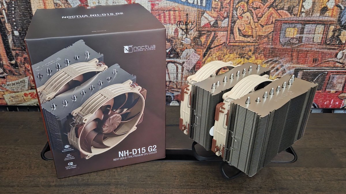

8 caloducs et 1,525 kilogramme d’efficacité

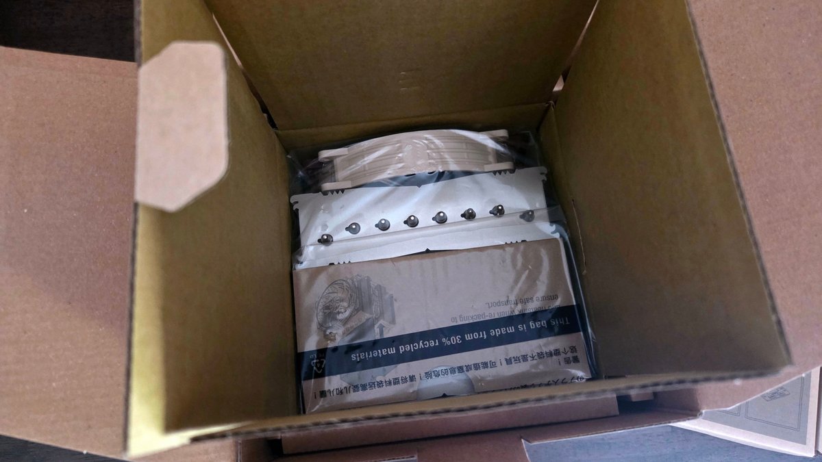

C’est une habitude chez Noctua, la livraison du produit se fait dans un carton parfaitement rembourré de sorte que, même en partie déjà monté, le ventirad n’a aucune chance d’arriver en mauvais état. Car, oui, le NH-D15 G2 vous arrivera avec les deux ventilateurs déjà en place : en réalité, c’est surtout pour gagner en espace, car vous aurez sans doute besoin de les démonter et de les remonter pour installer le ventirad.

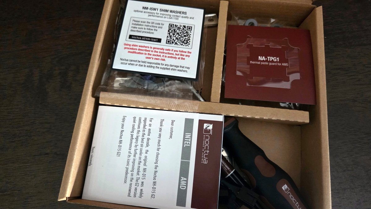

Comme toujours chez Noctua, le conditionnement est impeccable avec cette petite boîte pour regrouper tous les accessoires, et ils sont nombreux. ©Nerces pour Clubic
Mais commençons par le commencement et la présentation de cet énorme bloc d’aluminium finement ciselé par la marque autrichienne. Le dissipateur mesure 168 millimètres de haut pour 150 mm de large et 152 mm de profondeur. Oui, c’est un gros, un très gros bébé. Et comme tout gros bébé, il est aussi bien lourd : 1,2 kg nu et 1,525 kg tout prêt avec ses ventilateurs. Inutile de vous dire qu’il faudra de la place dans le boîtier et assurer les fixations !

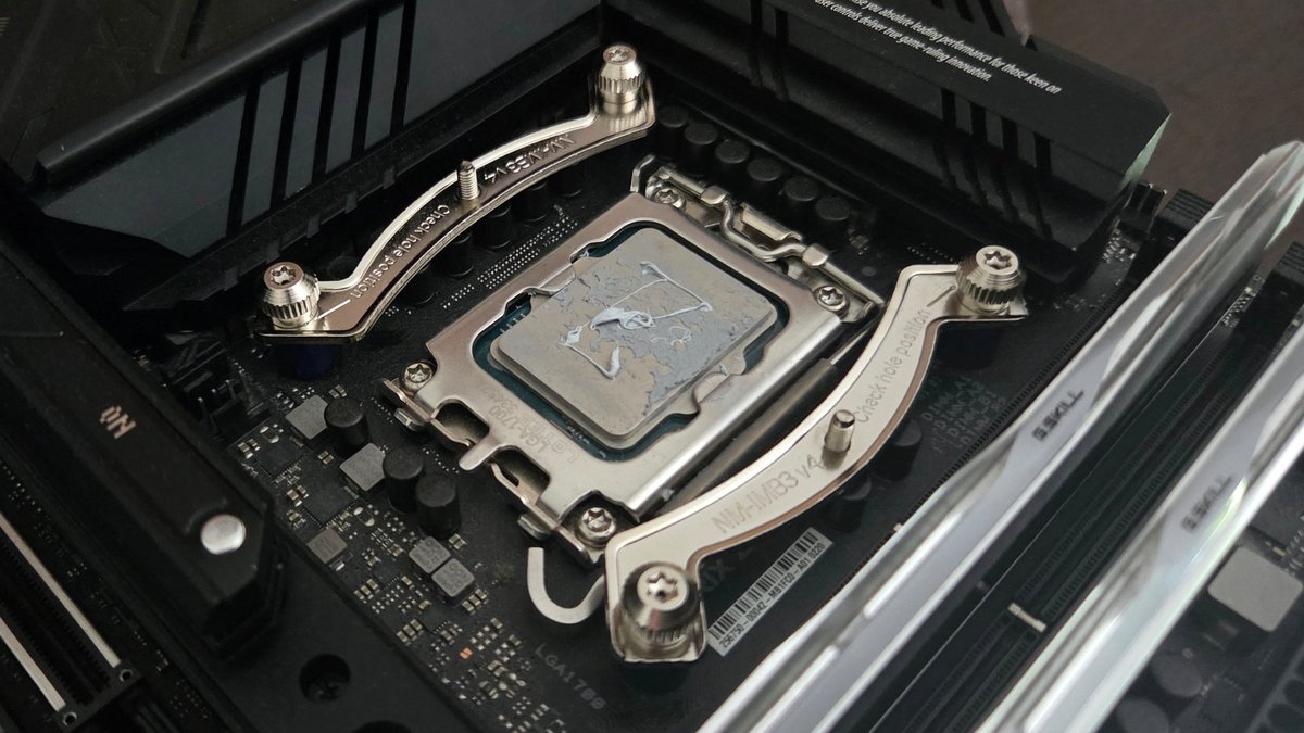

Absolument dégoûtant ce processeur ! Il va falloir nettoyer ça avant de fixer le ventirad. ©Nerces pour Clubic
En y regardant de plus près, on voit que Noctua a modifié pas mal de petites choses par rapport au vieillissant NH-D15. Ainsi, la base de contact avec le processeur mesure 52 × 44 mm contre 40 × 38 sur le modèle précédent. Une place qui devrait mieux fonctionner avec les processeurs modernes, d’autant que cela permet à Noctua d’augmenter le nombre de caloducs : on est maintenant à 8 de ces tubes, contre « seulement » 6 sur le NH-D15.
Parmi les nombreux accessoires, notons la pâte thermique NT-H2, un space AMD pour éviter d'en mettre partout et l'indispensable tournevis Torx. ©Nerces pour Clubic

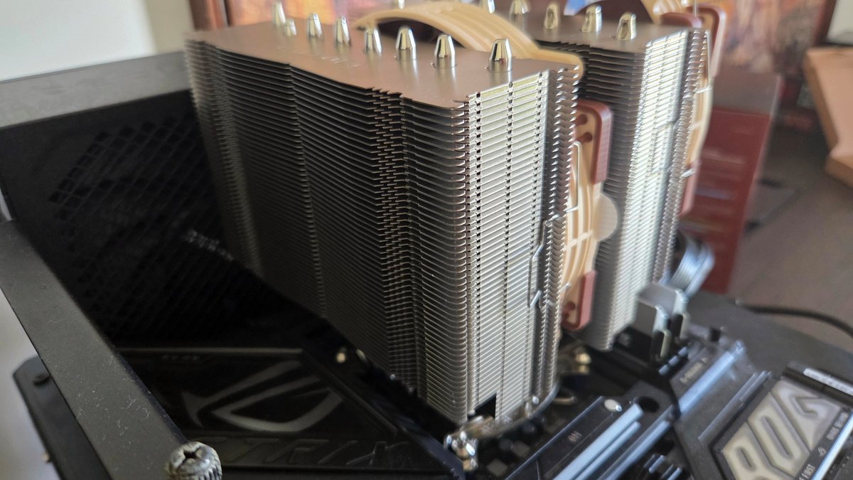

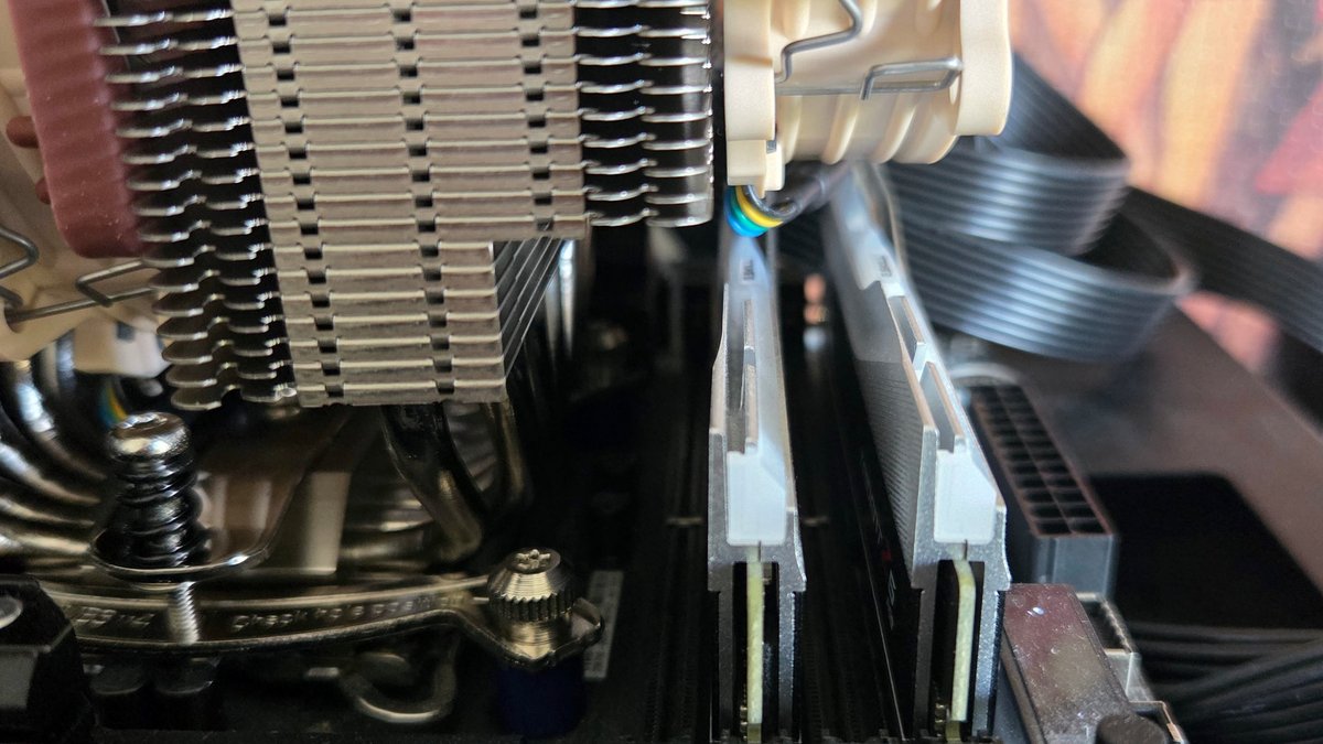

Un tout petit peu plus délicat, car cela impose une petite gymnastique pour trouver ce qui va où, mais les explications de Noctua sont bonnes et des vidéos sont même disponibles sur le Net pour un montage sans prise de tête. Il convient par contre de faire très attention à la compatibilité 1/ du boîtier (le dissipateur est bien plus haut que la normale) et 2/ de votre plateforme, même si là, Noctua semble avoir pensé à tout.

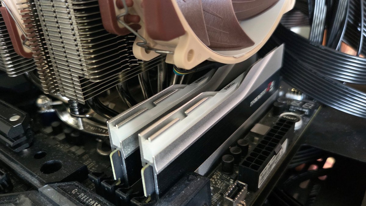

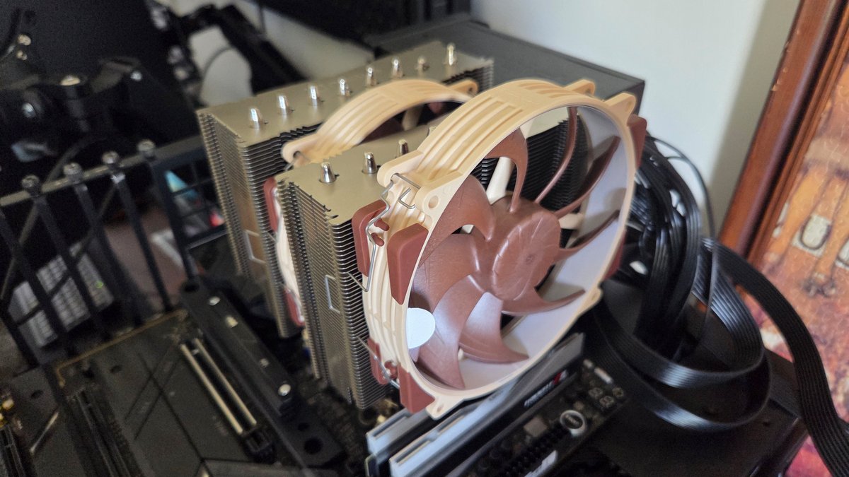

De la mémoire G.Skill Trident Z5 passe sans trop de problème, mais attention avec les barretes encore plus hautes, comme les Corsair Dominator Titanium. ©Nerces pour Clubic

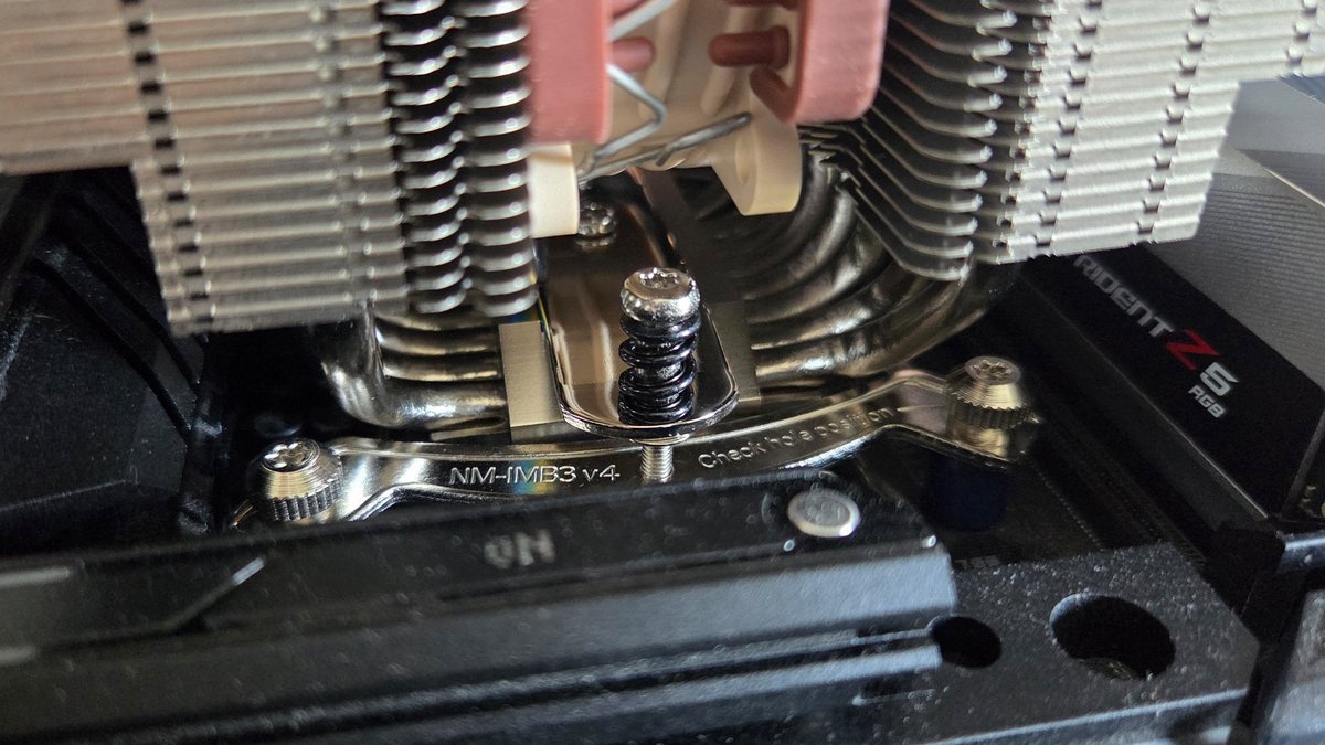

Bon, il ne reste plus qu'à serrer : le tournevis Torx livré par Noctua est parfait. ©Nerces pour Clubic

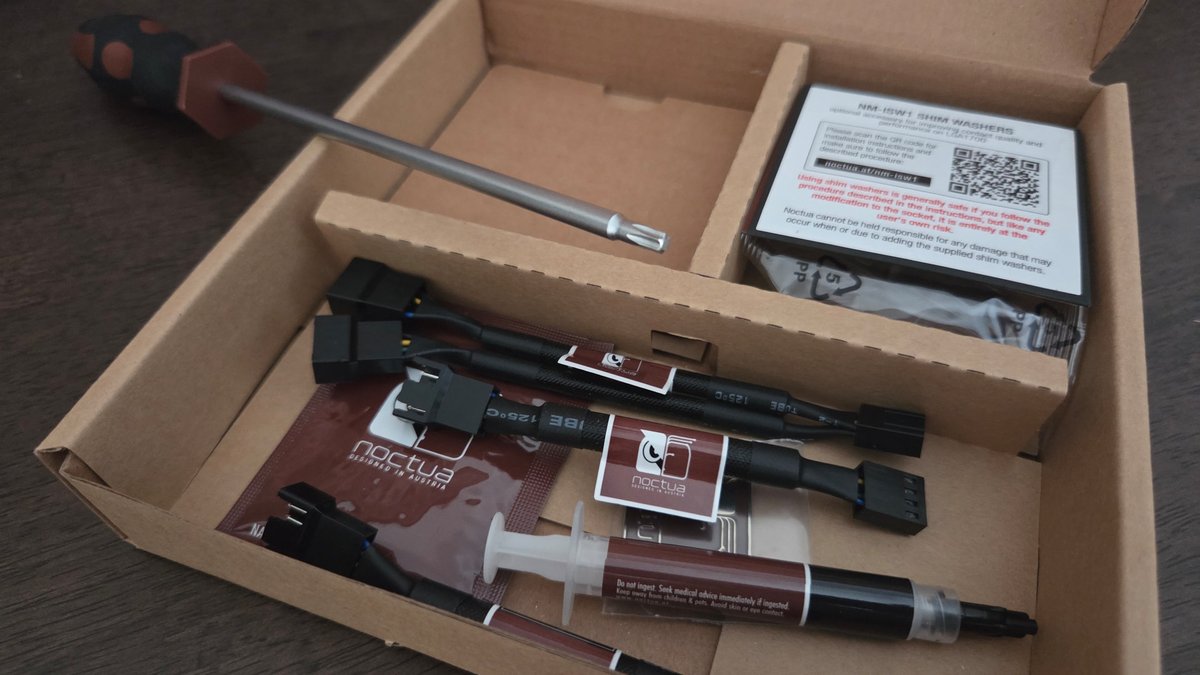

Enfin, Noctua soigne le bundle avec des fixations pour les sockets principaux, une seringue de pâte thermique (NT-H2), un adaptateur LNA, un splitter deux ventilateurs, une lingette et le tournevis Torx marqué Noctua. Il est simple de monter l’appareil sur AMD/Intel : en moins de 5 minutes le tour est joué. Faites juste attention à l’orientation du ventirad et à l’espace disponible : en hauteur au sein du boîtier et au niveau de la RAM, car de hautes barrettes (Corsair Dominator Titanium) imposent de nettement déplacer le second ventilateur vers le haut.

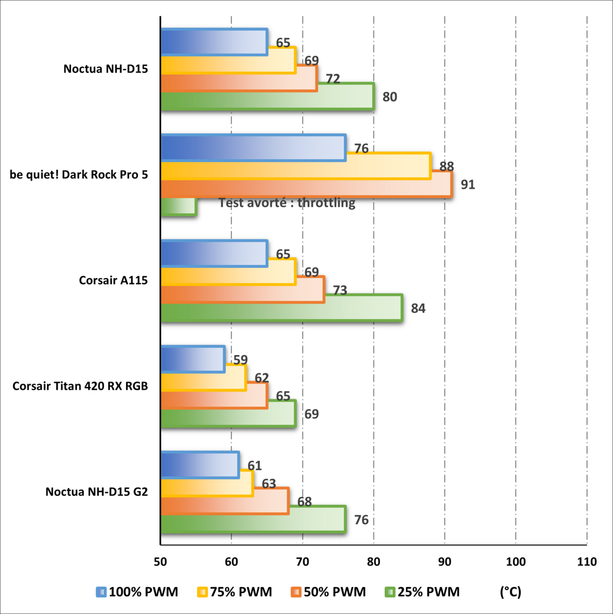

Températures @ 125 watts de TDP
Sachant que le Noctua NH-D15 n’avait pas eu de problème particulier à refroidir notre CPU en 125 watts, il aurait été dommage de rencontrer un souci avec son successeur. Coupons court au suspens : il n’y a effectivement rien à craindre à ce niveau.
Températures mesurées (°C) avec un Core i9-14900K@125W © Nerces pour Clubic
Cela dit, les performances obtenues sont réellement intéressantes, même sur un processeur de ce type et le NH-D15 ne peut rivaliser. Les écarts ne sont pas énormes, mais ils permettent d’être plus serein même en mettant les ventilateurs à seulement 25 % de leur vitesse de rotation… Parfait pour disposer d’un PC redoutable de discrétion ?

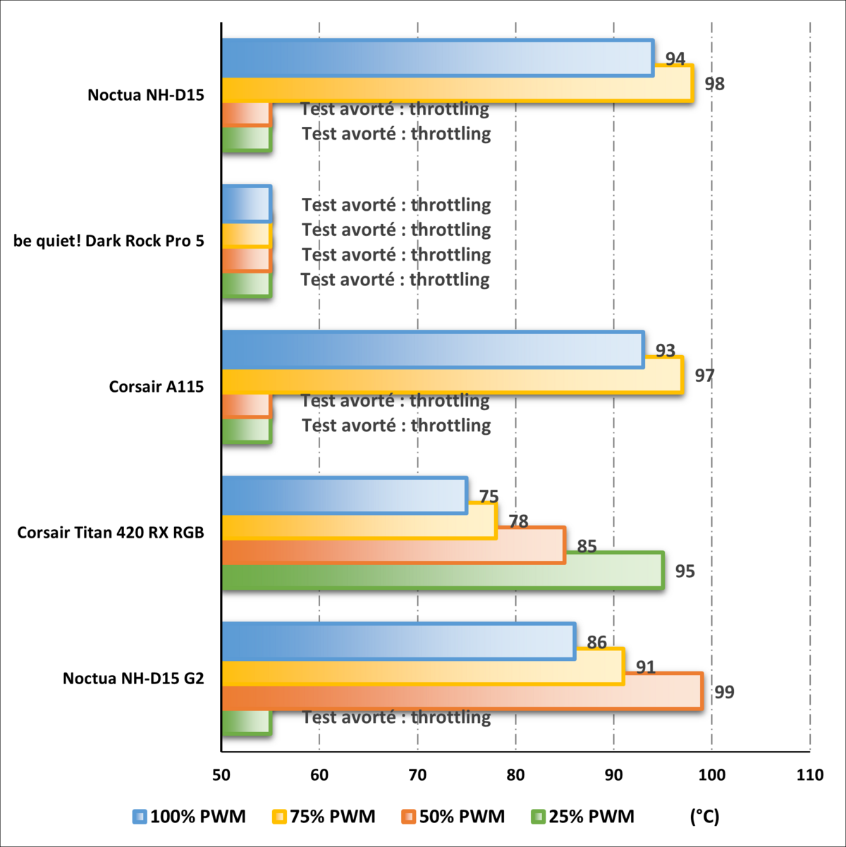

Températures @ 241 watts de TDP
Un processeur avec une enveloppe thermique tournant autour des 241 watts est évidemment bien plus dur à refroidir et, ce test, est particulièrement difficile pour les ventirads : même le Corsair A115 souffrait sur ce test.
Températures mesurées (°C) avec un Core i9-14900K@241W © Nerces pour Clubic
Sans être au niveau du dernier kit AiO de watercooling testé sur Clubic – le monstrueux iCUE Link Titan 420 RX RGB de Corsair – le Noctua NH-D15 G2 fait effectivement bien mieux que tous les ventirads disponibles. Nous flirtons avec la limite, mais même les ventilateurs à 50 %, ça passe encore. Bien sûr, on préférera le 100 % : là, notre processeur grimpait à 86 °C. Pas moins de 8 degrés de mieux que le NH-D15.

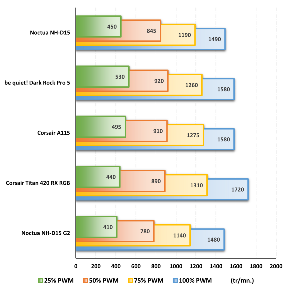

Noctua met logiquement l’accent sur les ventilateurs utilisés pour le NH-D15 G2. Nous l’avons dit, il s’agit de NF-A14x25r G2 dont l’un des atouts est d’être bien plus finement fabriqués pour une vitesse de rotation aussi précise que possible : on parle de 1 500 tr/mn, d’un débit d’air de 155,6 m³/h et d’une pression statique de 2,56 mm H₂O.
Rotations effectives des ventilateurs en fonction de leur puissance © Nerces pour Clubic
Aucun problème à signaler ici et nous avons bel et bien pu vérifier les 1 500 tr/mn avancés par Noctua à pleine vitesse. La marque parle de +/- 10 % et nous sommes exactement dans les clous avec 1 480 tr/mn relevés à 100 % alors qu’à 25 %, nous atteignons 410 tr/mn.

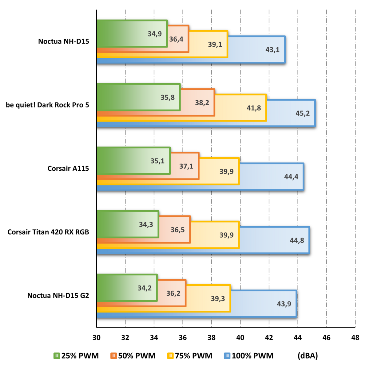

Attention, la mesure du bruit est délicate, les refroidisseurs adoptant des positions et des orientations différentes pour leurs ventilateurs. Nos mesures ne peuvent donc pas être prises pour des vérités absolues.
Plus important que la vérification de la vitesse de rotation des ventilateurs, ce sont les nuisances sonores générées. Là, petite déception. En effet, si à 25 % ou 50 % le bilan est encore meilleur que le NH-D15, nous devons reconnaître que le NH-D15 G2 fait un peu moins bien à 75 % et 100 %. Oh rien de dramatique, mais à haute vitesse, il sera plus bruyant que son prédécesseur… mais aussi bien meilleur pour refroidir les gros CPU.
