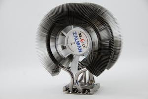

Le Zalman CNPS9900 NT est l'un des plus anciens ventirads de ce comparatif. Sa date de sortie remonte en effet à plus d'un an maintenant. Sa forme est un autre élément atypique de ce ventirad, qui est arrondi et asymétrique (les deux parties circulaires n'ont pas la même épaisseur). Sous cet air aéré se cachent tout de même plus de 800 grammes, une masse constituée par le ventilateur de 120 mm mais surtout par les très nombreuses ailettes en aluminium qui entourent le CNPS9900 NT.

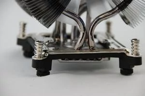

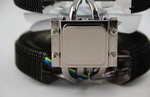

La base et les trois caloducs de 6 mm sont quant à eux faits de cuivre nickelé. Si on apprécie la qualité de polissage de la base, on regrette en revanche la faiblesse du nombre de caloducs et de leur diamètre. La qualité de dissipation de ce dispositif risque d'en pâtir.

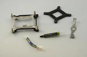

Le système de fixation du CNPS9900 NT s'adapte, comme pour tous les autres ventirads de ce comparatif, aux sockets Intel LGA 775/1156/1366 et AMD AM2/AM2+/AM3. En revanche, on ne trouve pas ici de dispositif permettant de réunir ces différentes compatibilités de sorte à réduire la quantité de matériel fourni avec le ventirad. Le dispositif dédié au socket 1156 d'Intel est particulièrement simple, mais qui dit simple ne dit pas forcément facile à mettre en œuvre. En effet, l'élément métallique placé sur le ventirad et conçu pour plaquer ce dernier contre le processeur (via 4 vis) est problématique pour deux raisons. D'une part, il n'est pas relié au ventirad, ce qui rend compliqué l'alignement avec le support placé sous la carte-mère. D'autre part, sa conception nécessite un vissage très précautionneux sur le support : vous devez serrer les vis les unes après les autres, peu à peu, sous peine de ne plus parvenir à accrocher le pas de vis de l'une d'entre elles. On a connu plus simple...

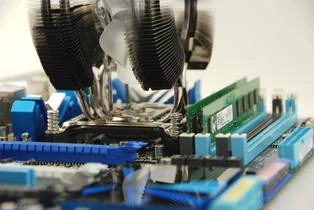

Une fois installé sur notre carte-mère, le CNPS9900 NT prend une place très faible si bien qu'il ne gêne absolument pas l'ajout ou le retrait d'un module de mémoire, même celui placé le plus près du processeur et possède un important dissipateur. D'autant que la bonne hauteur de deux caloducs contribue à éviter toute gène à ce niveau.
