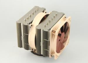

Après la version améliorée du Corsair A50 avec le A70 de la même marque, voici la version améliorée du Coolink Coratord DS avec... le Noctua NH-D14. En effet, si Coolink et Noctua ont en commun certains procédés de fabrication, les marchés visés diffèrent sensiblement, Noctua s'adressant à un public plus exigeant que Coolink.
On retrouve donc ici une conception proche du Corator DS, avec notamment deux tours en aluminium et une base et des caloducs en cuivre, mais ce dernier est ici nickelé pour plus d'harmonie au niveau du design. On ne retrouve pas 4 caloducs de 8 mm, mais 6 éléments de 6 mm de diamètre chacun. Autre amélioration notable, la présence d'un second ventilateur. Celui placé au centre, un modèle de 140 mm fonctionnant entre 900 et 1 200 tours par minute, est suppléé par un second ventilateur de 120 mm, tournant à un régime proche (900 à 1 200 RPM). Les nuisances sonores annoncées par Noctua sont, comme d'habitude pour la marque, relativement faibles.
Dernier élément amélioré par rapport au Corator DS de Coolink (et au NH-U12P SE2 de Noctua, au passage), le système de fixation des ventilateurs. En effet, Noctua a modifié son habituelle patte métallique à crocheter aux deux extrémités du ventilateur pour un modèle solidaire du ventilateur. Un petit détail peut être, mais qui rend la manipulation tellement plus simple ! Et l'on retrouve les bandes caoutchoutées qui amoindrissent la transmission des vibrations du ventilateur au dissipateur.
Côté système de fixation à la carte-mère cette fois, rien ne change par rapport au modèle de chez Coolink : le système reste relativement simple à monter et à aligner avant un vissage et respire la qualité. Le montage pour les différentes plates-formes (Intel LGA 775/1156/1366, AMD AM2/AM2+/AM3) est parfaitement expliqué dans les petits livrets fournis... Peu de choses finalement à reprocher à ce Noctua NH-D14... si ce n'est pas la gestion de la régulation des ventilateurs.
En effet, malgré une expertise certaine dans le domaine, Noctua s'obstine à snober le PWM. Alors certes, la marque fournit des adaptateurs qui permettent de faire passer les deux ventilateurs au régime particulièrement silencieux de 900 tours par minute. Il faut pour cela brancher le cordon LNA (Low Noise Adaptator) sur le ventilateur de 140 mm (NF-P14) et le ULNA (Ultra-Low Noise Adaptator) sur celui de 120 mm (NF-P12). Le résultat est satisfaisant, mais pourquoi diable se priver du PWM, souvent plus efficace que ces adaptateurs ? Bon point en revanche pour Noctua, qui autorise la déportation du second ventilateur vers le boîtier en fournissant 4 vis en caoutchouc.

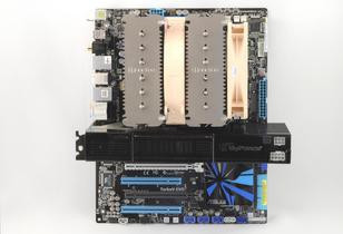

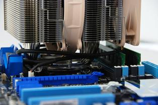

Au niveau du montage du ventirad sur la carte-mère, le moins que l'on puisse dire, c'est que le NH-D14 ne passe pas inaperçu. Seul le ventilateur central nécessite démontage et remontage (ce qui se fait très facilement), à moins que vous ayez oublié d'installer vos modules de mémoire... Notez que malgré sa taille imposante, le ventirad de Noctua ne vient pas gêner l'installation de notre (elle aussi) imposante carte graphique. En revanche, il n'est pas possible d'associer, sur notre carte-mère de test, ce ventirad et de la mémoire vive équipé d'un gros dissipateur. Le NH-D14 est, enfin, le champion de la garantie avec 6 ans de prise en charge par Noctua.
