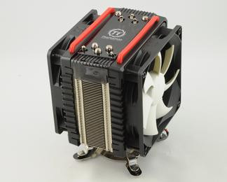

Avouons-le, le design de ce Frio de Thermaltake n'est pas, pour nous le plus réussi. Ces barres en plastique rouge qui ne servent à rien... Mais il ne faut pas s'arrêter à cette première impression, d'autant que ce ventirad a quelques atouts à faire valoir.
Au premier rang desquels la présence de deux ventilateurs qui prennent place sur ce ventirad. Tous les deux sont entourés d'un carénage plastique qui vient se positionner de façon très simple sur le dissipateur, à l'image de ce que proposent Corsair ou Cooler Master sur son V6 GT. Autre similitude avec les A50 et A70 de Corsair (les ressemblances avec ce dernier sont d'ailleurs nombreuses), la fixation par vis en caoutchouc des ventilateurs à ces supports en plastique. Les vibrations du ventilateur s'en voient ainsi limitées.
Bon point enfin pour Thermaltake qui, comme le fait Noctua avec son NH-D14, permet de déporter le second ventilateur sur le boîtier en fournissant des vis en caoutchouc et même des vis en métal.

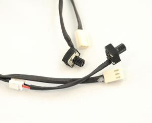

Concernant ces ventilateurs toujours, on regrette que Thermaltake ait fait l'impasse sur le PWM. D'autant que les potentiomètres associés au ventilateur sont quasiment inutilisables, puisque le dispositif en place ne permet en aucun cas la déportation des potentiomètres à l'extérieur du boîtier. C'est d'autant plus dommage qu'avec leurs 2 500 tours par minute, les ventilateurs du Frio font un vacarme de tous les diables !
Pour ce qui est du dissipateur en lui-même maintenant, il est composé d'une base et de 5 caloducs en cuivre nickelé. Ces derniers présentent le diamètre conséquent de 8 mm. Associé à un nombre important de feuillets en aluminium, ce dispositif devrait parvenir à offrir de bonnes performances de refroidissement.

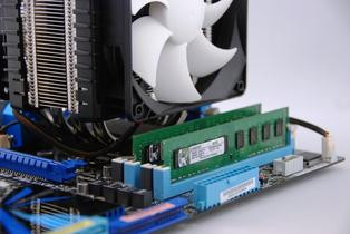

Au moment d'installer le Frio sur notre carte mère, on se dit que décidément, ces barres rouges... Plus sérieusement, la place occupée par ce ventirad est conséquente sans devenir trop importante toutefois. Notre carte graphique n'est par exemple pas gênée aux entournures. Et même si vous avez oublié d'installer vos modules de mémoire avant la mise en place du Frio, le démontage et le montage des ventilateurs est si simple que cela ne devrait pas vous prendre beaucoup de temps. Reste que si vous souhaitez installer des modules de mémoire haute performance avec dissipateur, il faudra vous séparer d'un ventilateur sur les deux qui équipent le Frio.
