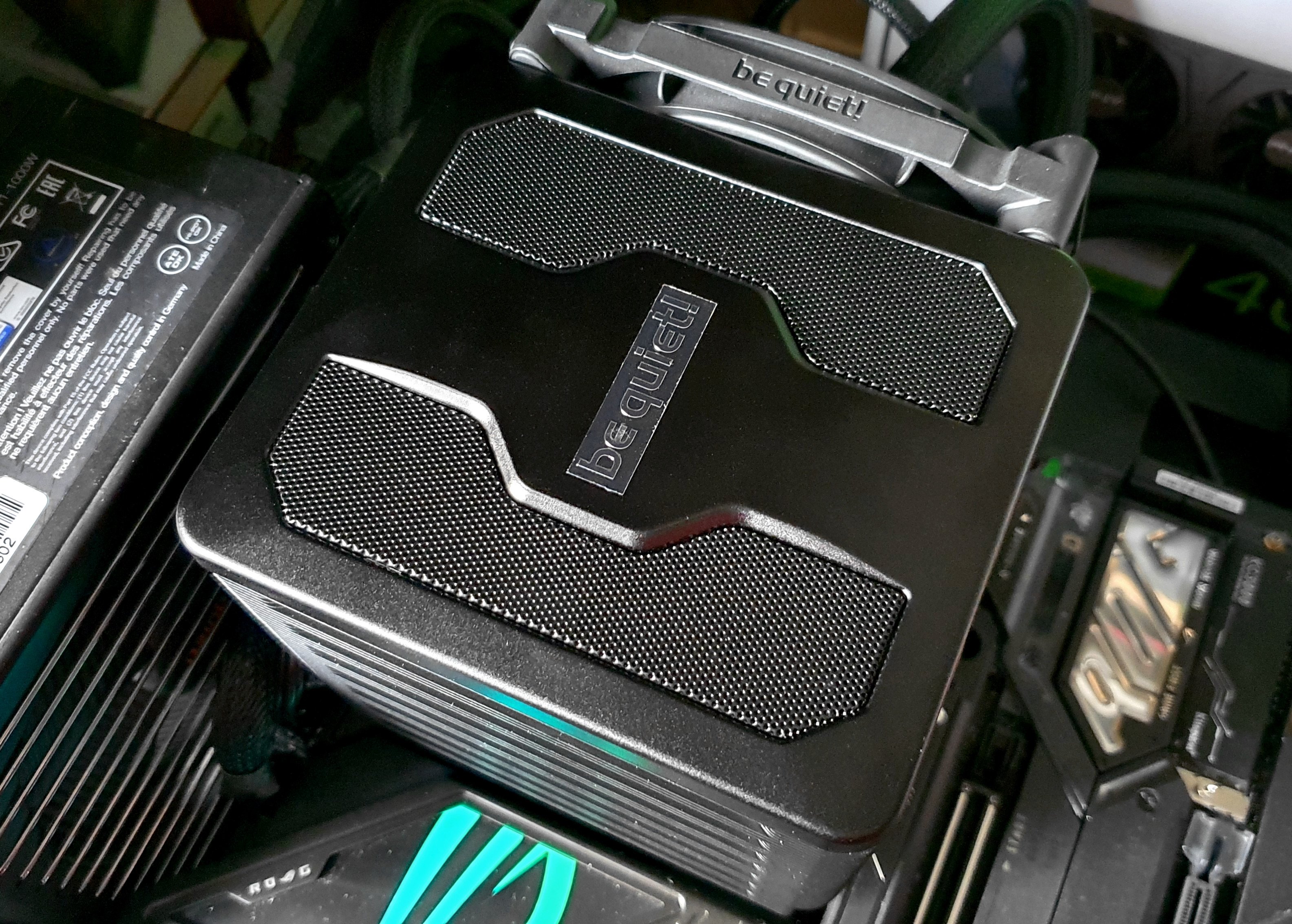

Le Dark Rock Pro 5 est imposant © Nerces pour Clubic
Dans la foulée du test du Pure Loop 2 240, nous jetons un œil sur le renouveau be quiet! sur les dissipateurs à air, les ventirads. Le Dark Rock Pro 5 vient ainsi bousculer le haut de gamme du fabricant allemand avec pas mal de petites nouveautés comme l’intégration de deux ventilateurs aux dimensions différentes, 120 et 135 millimètres.

Grosse boîte presque cubique et mentions « developped in Germany », « 270W TDP » bien visibles, le Dark Rock Pro 5 annonce la couleur. Non seulement be quiet! capitalise sur la conception allemande, mais elle estime aussi que la puissance de son nouveau jouet est suffisante pour les processeurs Raptor Lake Refresh les plus gourmands. Bien sûr, la compatibilité est bien plus large et concerne les sockets AMD AM4/AM5 ainsi qu’Intel 1150, 1151, 1155, 1200 et 1700.
La backplate est identique sur tous les nouveaux be quiet! : parfaite © Nerces pour Clubic
Le Dark Rock Pro 5 inaugure une nouvelle conception que l’on retrouve – très proche – sur le Dark Rock Elite. Il n’est toutefois pas question de révolutionner le ventirad et be quiet! reste donc fidèle à un système avec dissipateur sur deux « tours » complété par deux ventilateurs. L’ensemble est conçu autour d’une base en cuivre nickelée à laquelle sont rattachés 7 caloducs de 6 mm. Rien à redire côté fabrication, c’est bien fait et les finitions sont impeccables.
Le bundle, très complet, et les dimensions du Dark Rock Pro 5 © be quiet!
Chose intéressante, les deux ventilateurs sont différents : celui placé à l’extérieur mesure 120 mm tandis que le second, à l’intérieur d’une espèce de cage et se glissant entre les deux « tours », fait 135 mm. Du fait de son diamètre original, il sera difficile à remplacer, mais la garantie be quiet! de 3 ans est plutôt rassurante. Ce ventilateur dispose d’un connecteur en Y sur lequel vient se brancher l’autre ventilateur et, le tout, se connecte en PWM à la carte-mère.
