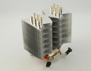

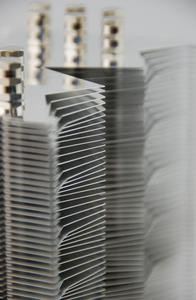

Première constatation : les feuillets en aluminium du Scythe Yasya sont dessinés de manière peu conventionnelle, afin d'optimiser l'échange thermique avec l'air environnant. Réelle trouvaille ou caprice de designer ? Nous verrons cela lors de nos tests. Il n'empêche que le look de ce ventirad a de quoi surprendre et le relatif sentiment d'aération laissé par cette structure parvient presque à faire oublier les dimensions pourtant conséquentes de ce ventirad, qui pèse tout de même près d'un kilo.

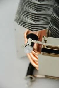

Autre originalité, le système de fixation du ventirad à la carte-mère. Disons-le tout de suite, ce système est archaïque et absolument détestable ! En effet, qui ne s'est jamais énervé devant ces pattes en plastiques qui refusent obstinément d'entrer correctement dans les trous de la carte-mère en se tordant rapidement sous la pression ? En plus d'être complètement désuet, ce système ne garantit pas souvent une fixation des plus solides ni des plus efficaces du point de vue du contact entre le dissipateur et le processeur. Carton rouge à Scythe pour ce dispositif d'un autre âge !

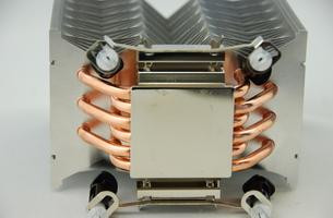

Rien à dire en revanche en ce qui concerne la dissipation : la base en cuivre nickelé et les 6 caloducs en cuivre (non nickelé) de 6 mm devraient parvenir à véhiculer efficacement la chaleur vers les ailettes profilées du ventirad. On ne peut pas en dire autant de la pâte thermique livrée, qui semble de mauvaise qualité et qui est fournie dans un simple sachet peu propice à une réutilisation.

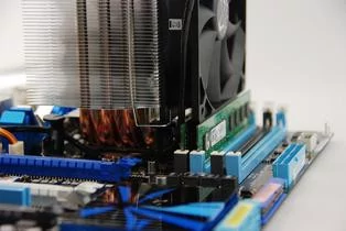

Placé sur notre carte-mère, le Scythe Yasya se révèle finalement assez volumineux et parvient à couvrir deux slots de mémoire vive, si tant est que vous placiez le ventilateur à droite du dissipateur. Chose qui sera impossible si vous possédez des barrettes équipés d'un radiateur imposant. Aucun souci en revanche avec notre carte graphique, que le ventirad ne vient même pas effleurer. Mauvais point au niveau de la garantie : 1 an seulement, comme le Venom d'Akasa.
