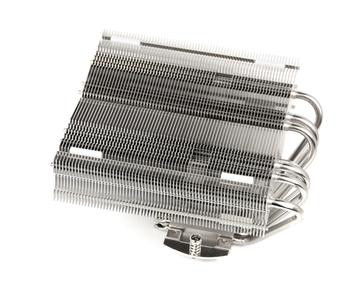

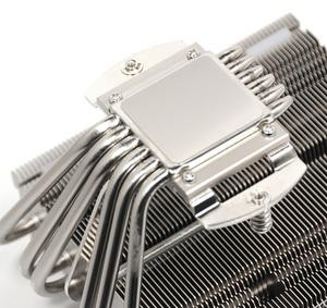

Pour ce faire, le constructeur a tout d'abord choisi une configuration particulière pour son ventirad : le bloc de dissipation est parallèle à la surface de contact avec le processeur. C'est ce qu'on appelle un top-flow dans le jargon, c'est-à-dire un ventirad dont le flux d'air vient directement frapper le CPU.
Si un tel flux d'air peut avoir un réel intérêt, la première volonté de Noctua reste de pouvoir introduire son ventirad dans des configurations plus exotiques qu'un classique PC de bureau. Le constructeur a donc misé sur une relative compacité, puisque le NH-C14, lorsqu'il est dépourvu de ventilateur, ne mesure pas plus de 13 cm de haut. Libre à vous par la suite d'y adjoindre un ou deux ventilateurs, selon la place disponible dans votre boîtier. Dans ce cas, l'encombrement global reste tout de même relativement important. Notez que Noctua a introduit 4 vis en caoutchouc afin de déporter le second ventilateur sur son boîtier si on le désire.

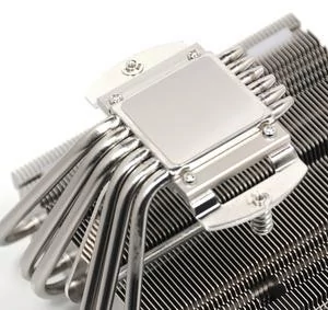

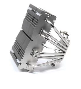

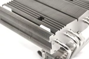

Si la forme du radiateur est plutôt originale, avec une surface d'échange qui surplombe la surface de contact, sa conception est plutôt classique. Les 42 ailettes en aluminium sont alimentées en chaleur par 6 caloducs de 6 mm de diamètre, constituées de cuivre nickelé. La surface d'échange est faite de cette même matière et si elle ne bénéficie pas de la finition miroir (qui caractérise les modèles Zalman par exemple), elle reste d'une qualité irréprochable.

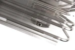

Le système de fixation du NH-C14 à la carte-mère est tout à fait similaire à celui du NH-D14. Il est donc simple et ne nécessite que quelques tours de tournevis, d'ailleurs fourni par Noctua. Une nécessité, puisqu'il n'est pas dit que votre propre matériel soit suffisamment fin pour passer à travers les ouvertures laissées par le constructeur dans son radiateur, seul moyen d'attendre les vis de fixation.

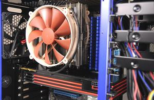

Si le système de fixation en lui-même est simple, l'installation ne l'est pas tant que ça. Tout d'abord, la façon dont vous installez les supports de fixation va déterminer l'orientation du ventirad. Sur un modèle de type top-flow, ça a son importance. Noctua déconseille par ailleurs de positionner le NH-C14 avec les caloducs vers le bas (pour de raison de trop grande proximité avec la carte graphique probablement), mais parfois, on n'a pas le choix ! Dans notre cas, nous avons pu placer le ventirad dans deux positions différentes.
Dans les deux cas, il est possible d'installer le NH-C14 sans avoir à ôter les ventilateurs, si ces derniers sont positionnés précisément de manière à laisser passer le tournevis livré. Il est en revanche nécessaire d'ôter les barrettes de mémoire vive pour pouvoir introduire le ventilateur placé sous le radiateur. Et cette opération n'est pas des plus simples ! Dans l'un des cas, nous avons été obligés de décaler légèrement ce ventilateur pour repositionner correctement (et en forçant un peu) des modules de mémoire tels que nos Kingston HyperX. Convenons toutefois que ces barrettes sont parmi les plus imposantes du marché. Pas de souci en revanche avec notre gigantesque Radeon HD 6970, qui n'est en rien gênée par la présence du NH-C14.
Quant au système de fixation des ventilateurs, il est des plus concluants. Nous avions déjà relevé les efforts de Noctua en la matière lors du test du NH-D14, puisque le constructeur a modifié son habituelle patte métallique à crocheter aux deux extrémités du ventilateur pour un modèle solidaire de celui-ci. Un petit détail peut être, mais qui rend la manipulation tellement plus simple ! On retrouve en outre les bandes caoutchoutées qui amoindrissent la transmission des vibrations du ventilateur au dissipateur, ainsi que des patins présents sur les ventilateurs.
Ces derniers sont des modèles NF-P14 FLX, d'un diamètre de 140 mm et fonctionnant à 1 200 tours par minute. Les connaisseurs peuvent déjà en déduire que le NH-C14 ne sera pas le premier ventirad Noctua équipé d'un système de régulation avancé. En effet, malgré une expertise certaine dans le domaine, Noctua s'obstine à snober le PWM. Alors certes, la marque fournit des adaptateurs qui permettent de faire passer les deux ventilateurs au régime particulièrement silencieux de 900 tours par minute (pour l'adaptateur LNA, Low Noise Adaptator) voire 750 tours par minute (pour le ULNA, Ultra-Low Noise Adaptator). Le résultat est satisfaisant, mais pourquoi diable se priver du PWM, souvent plus efficace que ces adaptateurs ?
