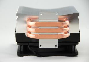

Après le point lourd, voici le poids plume de ce comparatif. Le Corsair A50 est en effet le plus léger des modèles présentés dans ce dossier, puisqu'il ne pèse « que » 732 grammes, malgré une quantité importante de plastique dans ce ventirad. La faute aux dimensions relativement réduites du dissipateur et à la présence d'un seul ventilateur. Les matériaux utilisés sont classiques, puisque c'est l'aluminium qui habille tout le dissipateur, alors que les caloducs et une partie de la surface de contact sont constitués de cuivre.
Une utilisation de ce métal plutôt parcimonieuse de la part de Corsair, d'autant que le A50 ne comporte que 3 caloducs (même si leur diamètre est important), là où certains de ses concurrents en possèdent 6.

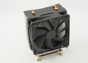

Concernant la ventilation, plusieurs éléments à noter. Le système de fixation, d'une part, est ingénieux et pratique, puisqu'il ne nécessite aucun outil ni aucun effort. Il suffit de clipser le carénage plastique qui entoure le ventilateur pour fixer ce dernier contre le dissipateur. C'est donc un système similaire à celui qui équipe le V6 GT de Cooler Master.
Le ventilateur en lui-même n'est pas compatible avec le système PWM, c'est assez rare pour le signaler. La seule possibilité donné par Corsair de faire varier sa vitesse est donc d'utiliser l'adaptateur fourni avec le ventilateur, qui permet de passer de 2 000 à tout de même 1 600 rotations par minute. Autant dire que côté silence, il faudra repasser. Ce que semblent confirmer les données fournies par Corsair (de 26 à 31,5 dB(A)). Bon point en revanche au niveau de la fixation par vis en caoutchouc choisie par Corsair : celle-ci évite la transmission de vibrations au dissipateur.

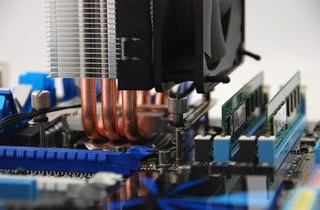

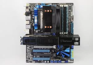

Une fois monté sur notre carte-mère, le Corsair A50 se fait tout petit comparé à certains autres modèles de ce comparatif, et ne gênera pas l'ajout d'un module de mémoire vive, même si ce dernier possède un radiateur imposant. Et même si vous éprouvez quelques difficultés à ce niveau, le retrait et l'ajout du ventilateur sont tellement simples que la manipulation ne vous prendra que quelques secondes.
